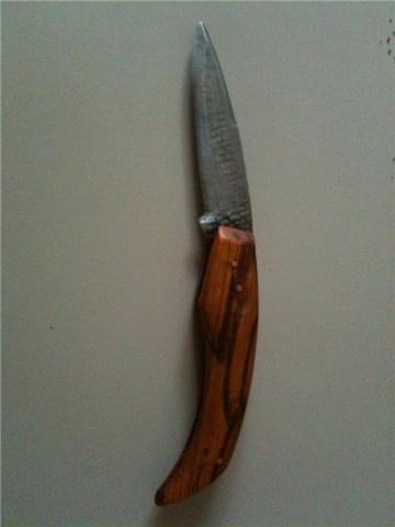

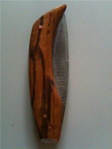

Couteau deux clous en bois de serpent, la lame est forgée dans une rape de maréchal, j'ai cherché a garder certaines strilles des dents sur celle-ci.
Les rivets sont en cuivre.
La lame a été trempée à l'huile, puis revenue au four ménager à 200° pendant 2h.
J'ai fait un petit guillochage le long de la lame.
C'est mon premier pliant, j'attends vos commentaires.
Nicomarechal.
Messages: 5
Inscription: Jeu 20 Mai 2010 13:03
Re: Couteau deux clous à manche en bois de serpent
Messagede BDelor » Mer 26 Mai 2010 23:14
Personnellement, je trouve que l'ajustage lame / manche est bien pensé, la ligne est harmonieuse en position fermée, et pas désagréable du tout en position ouverte. Par contre ça manque de finitions sur le manche (j'aurais dit aussi pour la lame, mais tu as précisé que c'était ton choix). Il faut prendre ton temps pour fignoler le polissage du bois.

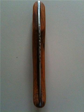

En position fermée, la lame tire un peu d'un côté, c'est quasi inévitable avec ce type de montage, mais ça peut éventuellement se corriger un peu en jouant sur la mise en place d'une rondelle.
Dernière chose : j'ai quelques doutes sur le choix du cuivre pour l'axe, je crains une usure prématurée. Par contre, choix intéressant pour le reste du rivetage, en regard des nuances du bois.
Joli coup pour un premier pliant !
Messagede cardoso5fr » Jeu 27 Mai 2010 09:48
Même remarques que Bernard.
Surtout pour le cuivre, j'ai utilisé sur deux ou trois couteaux pour du pivot, et cela se bouffe plus vite que ce que l'on souhaiterais (bon, pas au point de rendre le couteau inutilisable avant longtemps, mais cela risque de faire apparaitre un peu de jeu).
Sinon, fermé et ouvert, c'est assez élégant comme ligne.
