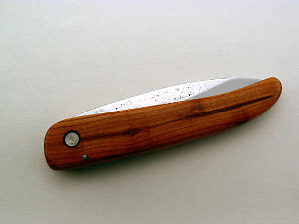

Messagede BDelor » Mer 31 Mar 2010 23:40
Ce couteau pliant deux clous est caractérisé par sa simplicité extrême :
- manche plein bois, d'une pièce, en cerisier de Provence,
- lame brut de forge en acier carbone XC70, émouture creuse, polissage miroir
- 13 cm fermé, 22,5 cm ouvert, dont 9,5 cm de lame

J'aime bien le style, simple, pas de surcharge, fin, il est très bien équilibré.
En plus, il doit être assez léger, vraiment il est sympa !

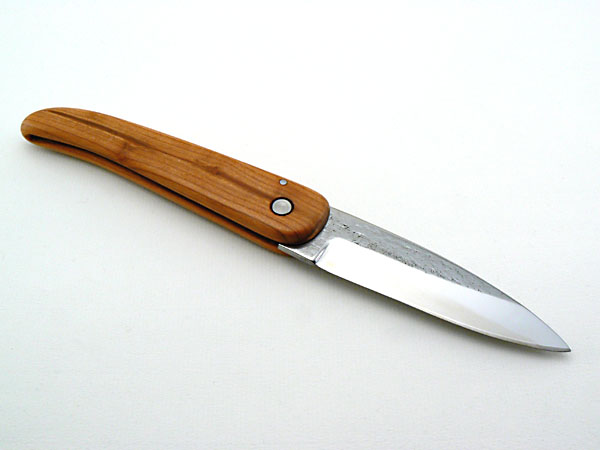

Peux-tu expliquer comment est fait le rivetage (ou peut-être vis) ?
Re: Couteau pliant 2 clous, manche en cerisier
Messagede cardoso5fr » Jeu 1 Avr 2010 11:40
Le pivot m'intrigue également. Vraiment parfait, j'adore la simplicité couplé à l'élégance de la ligne. L'émouture creuse se voit à peine sur mon petit écran, mais cela doit couper fort :). J'aime beaucoup.

Très beau, et l'axe noyé est une très bonne idée.

Très intéressant ; la technique du pivot, tu pourrais nous expliquer ?

Merci de vos commentaires !

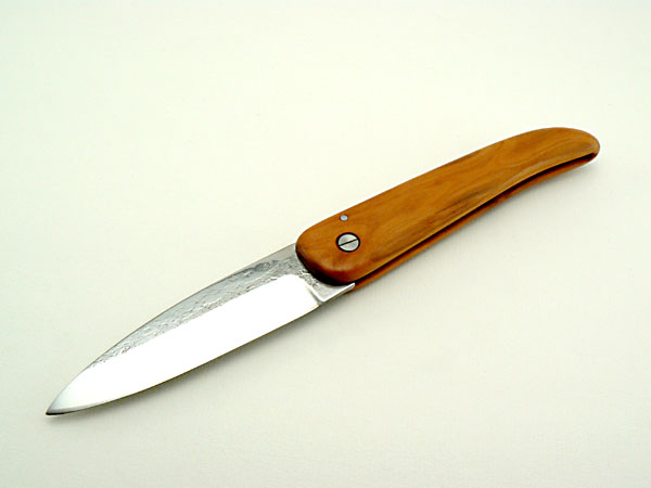

Effectivement, le manche étant plein bois, cela permet d'avoir un couteau très léger malgré sa taille pourtant assez généreuse. Par contre, l'exercice a aussi ses limites : d'abord le manche plein bois est forcément plus fragile qu'un montage sur platines en métal, tous les mouvement en torsion sont déconseillés ! L'autre difficulté est l'alignement manche lame, qui nécessite d'avoir un perçage de l'axe parfaitement perpendiculaire au logement de la lame, difficulté augmentant bien sur avec la taille de l'ensemble...
Pour ce qui est de l'axe, c'est tous simple, il s'agit d'un axe vissé. Les épaulements sont logés dans de petits évidement fraisés. Bien sûr, comme vous pouvez le voir ci-dessous, la photo de l'autre côté est un peu moins flatteuse (mais rien n'interdirait de travailler la tête de vis à la lime pour la rendre plus décorative).
