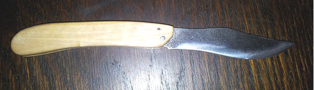

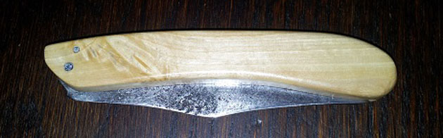

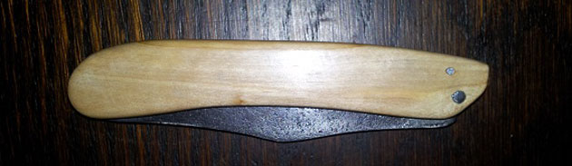

Dernier sorti de mon atelier suite à une commande, c'est un néo-régional à deux clous.
Le manche est en olivier débité dans une branche et pas dans le tronc, il y a donc moins de nervures.
La lame provient d'une scie "passe-partout" de bûcheron (la commande spécifiait une lame ancienne).
Les dimensions sont :
- épaisseur de 1,7 mm,
- longueur de 22 cm (dont 10 cm de lame).
Le résultat est un couteau très basique avec des formes simples et arrondies... tous les goûts sont dans la nature !

Le bois semble beau, sûrement plus que ce que l'on en voit sur les photos. En revanche, sur le plan esthétique, je ne suis pas convaincu par le mariage d'une lame aux lignes agressives et d'un manche au contraire tout en arrondis...
Enfin, sur le plan technique, je pense que l'émouture pourrait être plus marquée, le tranchant y gagnerait en efficacité. Un petit coup de polissage sur les rivets ne serait pas de trop pour finir le couteau.
Re: Couteau pliant deux clous à manche en olivier
Messagede Cirgue David » Ven 29 Juin 2012 08:08
je suis d'accord avec toi pour la différence de ligne entre le manche et la lame. Mais c'était le souhait du futur propriétaire... Pour ce qui est de l'émouture, je préfère garder au maximum l'aspect vieille lame. Le tranchant est très bon.

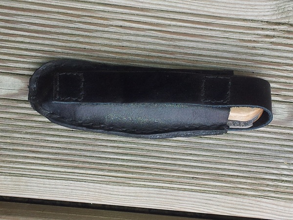

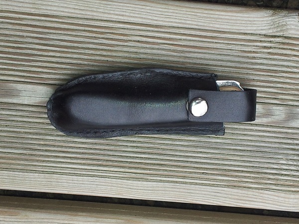

Je vous présente l'étui qui va avec... entièrement cousu à la main.
