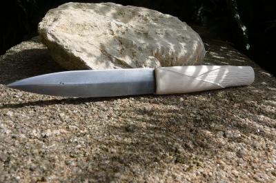

Messagede Fred » Lun 18 Juil 2011 07:56
voilà un lame qui a quelques défauts et une émouture pas tout à fait droite ! C'est un damas 192 couches fait à partir d'anciennes limes.
Je manquais d'inspiration pour le manche... Je l'ai confié à une amie qui fait de la céramique et voilà le résultat. Le manche est en pâte de porcelaine cuite à 800°C.
Les dimensions du couteau sont :
    lame de longueur 110mm, largeur 21mm, épaisseur +/-2mm
    Manche de longueur 115mm, largeur 23mm et épaisseur +/- 17mm
C'est un premier essai que je trouve très esthétique même si il est clair que le manche aurait mérité une lame mieux finie !
Merci d'avance pour vos avis toujours constructifs.
Fred

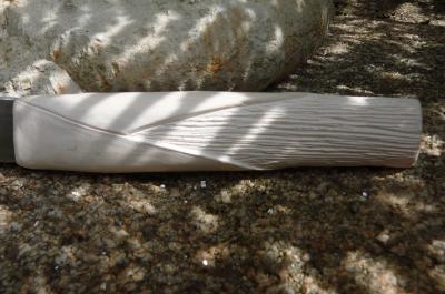

Messagede turbotec » Lun 18 Juil 2011 10:04
Peut-on avoir une photo de plus prés ?

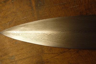

Messagede Fred » Mar 19 Juil 2011 07:16
Pour des photos de près, voila ce que j'ai de mieux sous la main, j’espère que cela satisfait ta curiosité :
Merci pour le lien JPG, je suis dans une terre de porcelaine (Limoges) : j'ai 3 autres manches en céramique en stock, je n'ai plus qu'à trouver du temps pour forger les lames.
