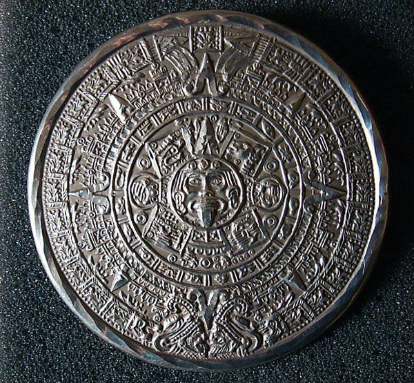

Je voudrais acheter une broche par Internet où le vendeur me dit qu'elle est en argent. Je me rapproche de vous justement pour savoir si c'en est bien.
En effet il y a des poinçons mais je ne les ai pas trouvés sur votre site. Je pense qu'il s'agit de poinçons étrangers mais je voudrais être sûre qu'il s'agit d'argent massif et non de placage.
Ce qui me surprend est que cette broche qui est ancienne s'est patinée de façon orangée et très peu noire.
Voici la photo du bijou :
Merci pour votre aide !

Messagede cuprite » Jeu 2 Juil 2009 12:28
Bonjour Mimi,
Auriez-vous une photo de détail des poinçons en question ?

d'après mes informations sur cette broche, les poinçons figurant au dos du bijou seraient les suivants :
Poinçons de la broche

Si ce sont les poinçons, ils semblent illisibles, mais d'après les reliefs, ne s'agirait-il pas des poinçons de contremarque (bigorne)? (voir le message à ce sujet).
Pour la coloration orangée, il est possible que ce soit le tout début de la ternissure de l'argent : brun-orangé, puis brun-noir et enfin noir lorsqu'elle plus épaisse. D'après la photo seule, il est aussi possible que ce soit un reflet...

Messagede Shimegi » Jeu 2 Juil 2009 15:36
Une idée du poids et des dimensions de l'objet ?
Edit : La raison de cette question : vérifier si globalement le poids semble logique par rapport au volume mais aussi pour prendre conscience du "risque" financier.
D'après le cours du jour, le gramme d'argent est à un peu moins de 0.40 euros.

Messagede mimi » Jeu 2 Juil 2009 15:42
Merci déjà à vous pour ces premières pistes.
Pour ce qui est de la taille la broche fait 5,5 cm de diamètre, pour le poids je ne l'ai pas mais je vais le demander.

Messagede roseleur » Jeu 2 Juil 2009 20:04
Bienvenue mimi,
cette broche est probablement en argent massif et évidemment provient d'Amérique du Sud.
Il s'agit d'une énième copie de calendrier Maya dont les touristes sont très friands.
Elle est récente et n'a pas une grande valeur.
Ce sont bien les poinçons et non une contremarque.

Messagede mimi » Sam 4 Juil 2009 11:22
Merci à tous pour vos réponses.
Je vais attendre que le vendeur me dise le poids de l'objet pour savoir si elle vaut effectivement le prix qu'il en demande.
