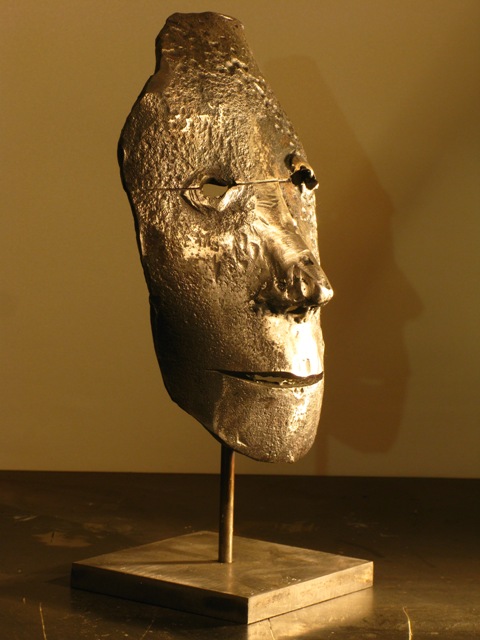

Bonjour à tous !
Voici dans la rubrique sculptures de mon site internet mes dernières créations : des visages forgés.
Je recherche des techniques pour façonner des contre-moules sur les-quels marteler la tôle à chaud.
Si vous avez déjà réalisé des opérations similaires votre aide pourrait m'être précieuse.

Après réflexion je pense à la chose suivante :
J'utiliserais volontiers du cuivre d'épaisseur 3/4 mm pour façonner mes masques.
La question du moule pourrait trouver sa solution dans la fonte de celui-ci en fonte. Je dispose d'une forge qui tire bien, d'un ancien creuset sous la forme d'une grosse louche et d'électrodes de soudage pour la fonte.
J'ai vu couler de petits bronzes dans des moules en sable.Cependant je n'ai jamais rien coulé personnellement.
Est-ce raisonnable de réaliser cela à l'atelier ? Que faut-il savoir pour bien mener l'expérience ?
J'aimerais obtenir la forme d'un visage simplifié (sans les oreilles) en moule et contre moule : dimension environ 100 sur 150 mm
profondeur 30 à 40 mm.
Le moule étant en fonte. Reste la question de savoir si il résistera au choc du marteau quand le cuivre rougi sera embouti entre les deux faces du moule ?
Tout autre solution pouvant répondre à cette contrainte pourra m'aider.
