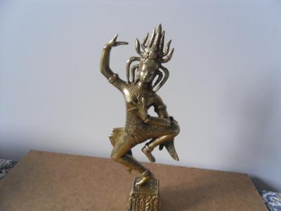

Il s'agit d'une danseuse khmère, hauteur 21cm. Est-elle en bronze, cuivre, laiton ?
Quant à son origine, je la situerais dans les années 40.
J'ai remarqué plusieurs "rivets" sur différents endroits de la statuette qui semblent correspondre à une technique d'assemblage.
Merci encore de votre contribution.
Bien cordialement.

Il s'agit de bronze / laiton, la distinction entre les deux étant souvent assez floue surtout avec ce type de provenance. La certitude est qu'il s'agit d'un alliage cuivreux et que ce type d'alliage est communément appelé bronze.
Je n'ai pas d'avis sur son ancienneté précise en dehors du fait qu'elle est moderne.
Pour les "rivets" ce sont plutôt à mon avis des rebouchages de porosités dans le métal. Ce type de pièce est généralement coulée d'un bloc. Où sont situés ces rivets ?

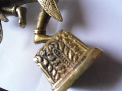

Bonjour roseleur et merci de votre rapide réponse.

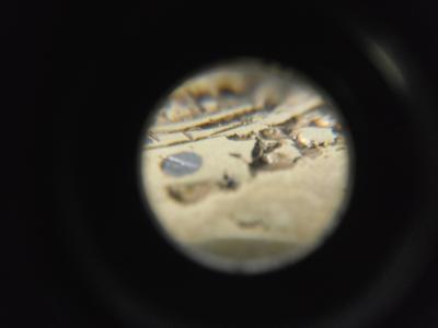

Les "rivets" de couleur gris acier (cf photo n°2) sont au nombre de six et positionnés symétriquement.
Je vais essayer d'être clair : 1 à la hauteur du sternum , son homologue entre les omoplates ; le 2ème sous le nombril, son homologue au niveau du bas du dos. Le 3ème est situé sur le flanc droit, sous la poitrine ; son homologue sur le flanc gauche.
Ce n'est peut-être que le fait du hasard et dans cette hypothèse, veuillez bien vouloir m'excuser de vous avoir inutilement sollicité.
Bien cordialement.

Le fait qu'il s'agisse d'acier montre qu'il ne doit pas s'agir de rebouchages.
Il est possible qu'il s'agisse des extrémités d'une armature interne destinée à centrer dans le moule de coulée le noyau de sable contenu dans l'objet. On aperçoit du reste dans le socle une tige métallique qui devrait en être le prolongement.
Ces points réagissent ils à l'aimant ? Si c'est le cas, l'objet ne doit pas être très ancien compte tenu de l'absence de rouille.

Messagede cernep » Sam 12 Fév 2011 15:30
Votre diagnostic est confirmé.
