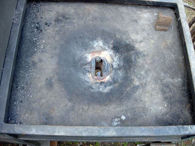

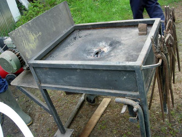

Je vais récupérer la semaine prochaine une forge mais je ne sais combien en proposer à la personne qui me la vend.
Elle même n'a aucune idée du prix a en demander.
Pourriez-vous m'aider?
Je vous mets une ou deux photos en lien pour vous donner une bonne appréciation du matériel.
Par ailleurs, je vais récupérer l'outillage : y a-t-il a moyen de le dérouiller ?
Merci d'avance pour votre aide.

Pour les outils, si ils doivent resservir au feu en bout (pinces, ...), il est inutile de chercher à les dérouiller : la rouille reviendra d'elle-même : un coup de brosse métallique si ils sont vraiment attaqués et un peu d'huile de lin, avec siccatif, suffisent.
Pour le prix de la forge la turbine électrique à air n'est pas donnée. Il faudrait vérifier sa marque, sa puissance, son alimentation, son état et son âge pour pouvoir comparer avec ce que l'on trouve en neuf sur le marché. C'est à mon avis le poste le plus cher, donc à prendre en compte si il devait être changé.
  • La tuyère est -elle cimentées ou noyée dans l'argile ?
  • Connais-tu l'usage qui en était fait ?

Pour l'histoire de la tuyère, comment savoir à l'oeil nu si elle est coulée dans le ciment ou noyé dans l'argile ? (couleur ? granulométrie différente ? Je suppose plus grossière pour le ciment que l'argile).
Je peux éventuellement vous donner des photos de la tuyère en gros plan, cela pourra vous aider

  • Ta forge est une forge de fabrication maison.
  • La turbine semble être un ventilo de chez ex-Air et Feu ou Mistral à laquelle on a remonté un gros moteur électrique (l'ancien devait être en 110).
  • La tuyère, elle, est de chez Air et Feu mais elle est cassée au centre (manque une partie en fonte) : Attention elle semble être montée au ciment (donc prisonnière) dans son cadre.
Tu as des éléments sur ce site pour l'auto-construction d'une forge : compare si le prix d'achat de cette forge par rapport au prix de l'auto-construction est valable.

  • Et en apposant au fond du foyer une grille de protection, cela ne peut-il pas convenir ?
  • Ou bien l'ensemble manquant est-il vital pour le réglage de l'arrivée d'air ?
Il est peut être possible d'avoir en ce cas une pièce de rechange et évaluer alors combien cela me couterait afin de la déduire de la somme que je comptais initialement y mettre.

La tuyère en question est de type monobloc non réglable.
La partie manquante est apparemment fondue donc visiblement mal positionnée (trop haute) ou avec une force de vent trop forte.
Ces tuyères servaient à de petit travaux sur des petites forges de chantier (et s'abimaient très vite).
  • Remettre une grille dessus pourrait être une solution.... mais rehaussera encore le foyer donc brûlera de nouveau.
  • Que comptes-tu faire avec cette forge de chantier ?
Pour une forge d'atelier, mieux vaut utiliser une tuyère à noix de 230 mini...
je suis à ta disposition pour d'autres renseignements.

je vois l'utilisation de cette forge pour débuter ... Pour pas cher, cela peut aller... pour pas cher. Après effectivement tu verras.
Si tu as du charbon de bois, bonne nouvelle : c'est mieux ! Mais cela demande une formation plus particulière que tu auras du mal à trouver.
Par contre après usage du charbon de bois, dur de se remettre à l'autre.
Le charbon de bois c'est quand même nettement mieux surtout si tu veux faire des outils ou travailler l'acier.
Bon courage mais ne paie pas cher ce type de forge.
