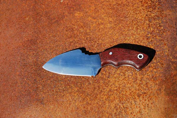

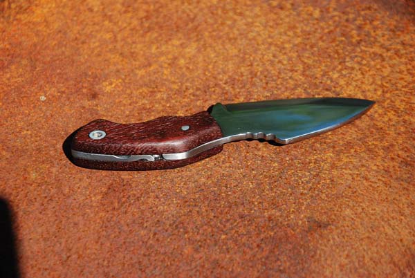

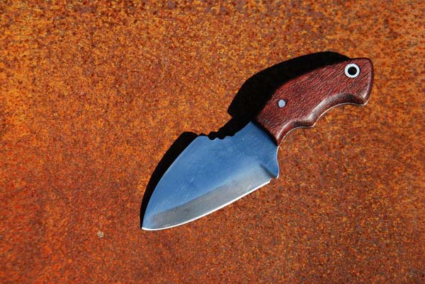

Voici un petit couteau 3 doigts en XC75 avec un manche en amarante, traité à l'huile. La lame a été trempée et revenue.
Et ce petit modèle vient à point pour moi pour poser une question générale : quelqu'un a-t-il une astuce pour faire des émoutures plus hautes sans backstand, parce que ma petite ponceuse est mignonne mais bon ?

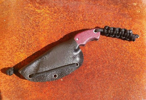

Voila le couteau enfin dans son étui en kydex, avec une petite excroissance en paracorde pour faciliter la prise en main :
