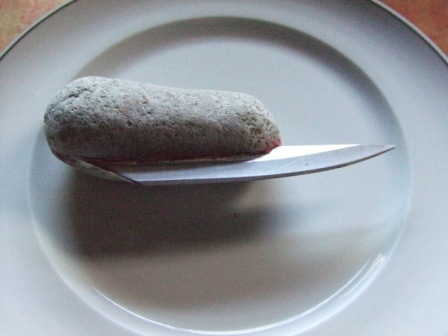

Messagede elbosco » Lun 1 Nov 2010 13:31
Voici un petit montage facile et plaisant qui m'a permis de continuer dans les manches volumineux en galets (plus faciles pour moi de confectionner que les manches en bois) :

C'est une jolie ligne, je trouve : on dirait un bateau ou les demi-coques que l'on met au mur dans un cadre. Mais il ne faut pas avoir envie d'empoigner ce couteau comme on le ferait avec un autre : on risquerait d'y perdre un doigt !
En quoi tailler un galet est plus facile que de tailler du bois pour toi ?

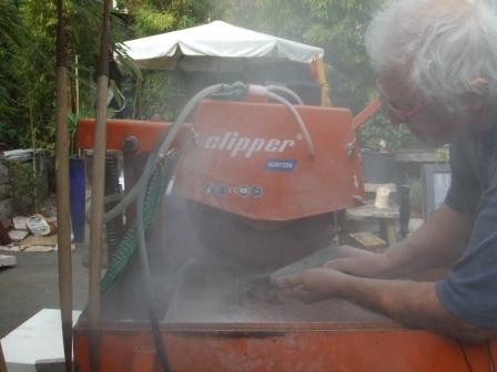

En fait, la préhension se fait sur le galet : bien bête celui ou celle qui mettrait les doigts là où il ne faut pas.
Une CLIPPER de chez Norton, machine sur pieds pour couper le carrelage ou les pavés munie d'un disque diamant à sec, donc en quelques minutes je fends le galet, il ne reste plus qu'a y glisser la lame avec un peu de colle époxy ou joint silicone.
