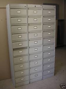

J'ai en ma possession plusieurs meubles à clapets de marque Atal et j'aurais aimé savoir si il était possible de les rénover de la même manière que les meubles de marques Ronéo ou Strafor.
Je vous joins en pièce jointe une photo de l'un de ces meubles :
Merci d'avance pour vos réponse.
Ced
