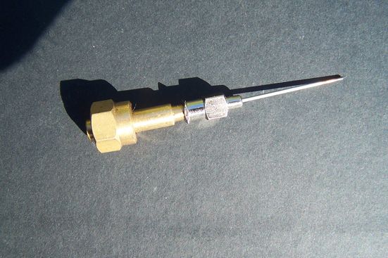

Voilà : J'utilise un petit chalumeau de plombier Castolin fonctionnant à l'oxy-gaz en cartouches jetables. J'adapte selon les besoins une buse ou une micro-buse et je dois dire que j'en suis très satisfait pour la brasure à l'argent de petites pièces. (Pour les fontes, j'utilise un oxy-acétylène beaucoup plus puissant). Or, les cartouches jetables sont hors de prix, et pas toujours faciles à trouver : mes cartouches d'oxygène ont un pas de vis italien (!) et j'ai perdu un temps fou à trouver un fournisseur.
Pour échapper à tout ça, j'envisage de connecter ce petit chalumeau oxy-gaz sur mon alimentation oxy-acétylène.
