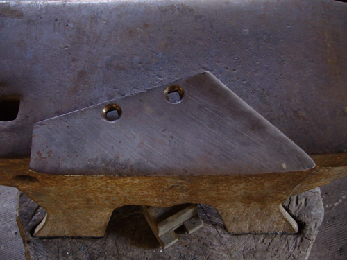

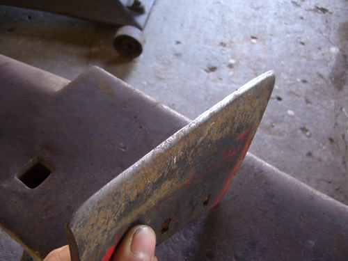

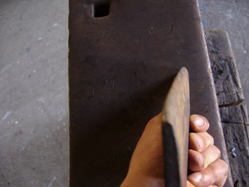

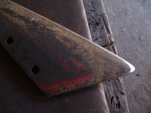

Messagede Franz » Mar 8 Sep 2009 14:33
Voilà des photos de la pièce.
Voilà donc.

Messagede alain valette » Mer 9 Sep 2009 15:06
Salut,
la pièce que tu présentes est le soc de charrue, partie qui entre en terre en premier ; c'est une pièce d'usure qui guide la terre vers le versoir qui se trouve au dessus.
Cette pièce se remplace dans la majorité des cas. Cependant tu peux la forger en affinant légèrement la partie usée (partie droite opposée aux trous) et en se rapprochant de la ligne droite.
Une trempe a l'huile et un revenu gorge de pigeon doit suffire. Si il y a un gros manque de métal, il faut souder un apport et reforger le tout + trempe.
Le cout d'intervention risque d'être plus important que le remplacement de la pièce.
