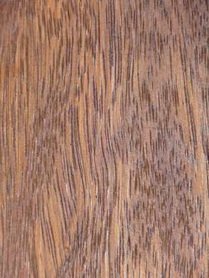

Messagede elbeenc » Lun 23 Aoû 2010 08:29
Bonjour a tous,
Comme suite a mon poste plus haut, voici quelques photos du Kohu. C'est un bois très dur, puisqu'on en fait des plinthes, du plancher, des plans de travail, des marches d'escaliers, etc...
Il faut néanmoins savoir que l'essence de kohu doit être stabilisé avec un bouche-pores sous peine de coulures colorées rouges.
En le laissant vieillir et s'oxyder aux U.V, il grise comme le teck.
Un simple passage a l'huile de lin le conserve des années.
Une photo du Kohu brut non vernis et non traite après 2 ans à l'air libre.
Lame de Kohu brute 10cm large X 2cm épaisseur
