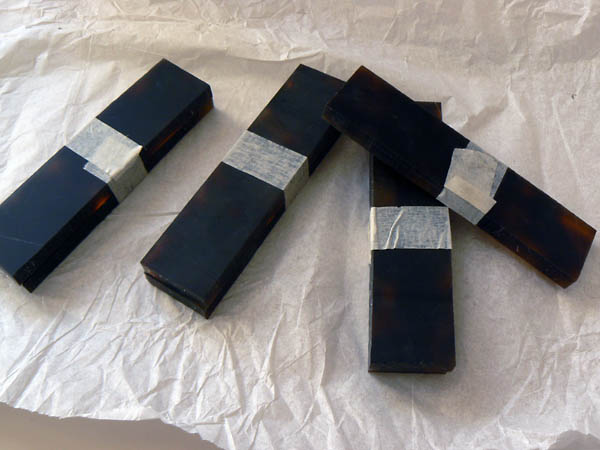

La matière se présente en blocs, baguettes, bâtonnets, etc...

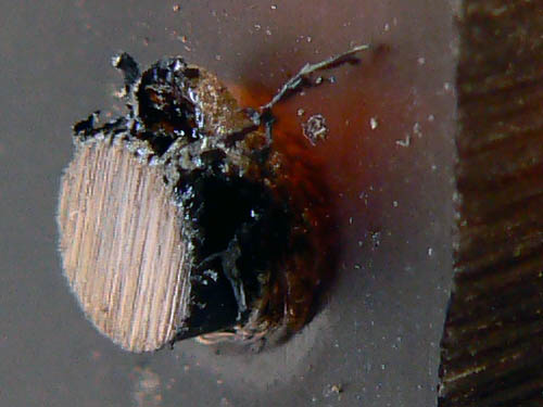

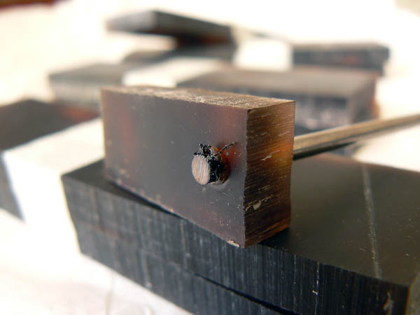

Elle se travaille comme un plastique, pas sciage, abrasion, polissage manuel ou mécanique. La principale difficulté est d'éviter un échauffement excessif qui entraînerait d'une part le ramollissement de la pièce travaillée, et d'autre part la production au point d'échauffement d'une sorte de "grumeaux" collants, difficile à éliminer. Ci-dessous, par exemple, un essai de réaction à l'échauffement provoqué par le ponçage d'un rivet traversant :

Je m'explique : d’après la photo mise par Bernard de l'échauffement, la matière semble brulée plus que fondue, du moins c'est l'impression que cela me donne. As-tu une idée de la température à laquelle tu es monté lors de ce ponçage, en gros ?
Je pense que le polymère a directement été dégradé par la chaleur. Un polymère tel que le polypro, pour l'exemple, présente un long plateau caoutchoutique en général. Je ne pense pas que ce ponçage ait pu atteindre la température de dégradation du polymère.
J'ai pu lire, en faisant quelques recherches sur le sujet moi-aussi, que la galalithe ne se moule pas. Ce qui est le cas d'un thermodurcissable. Une fois la mise en forme effectuée, c'est fini : si on réchauffe, on ne peut que détruire la matière. Un thermoplastique peut être refondu pour moulage... si on travaille a température un peu plus élevée que la température de transition vitreuse.
Donc comme Bernard l'a déjà dit, attention aux températures de travail si l'on ne veut pas gâcher une plaquette pour rien... Notons que la zone touchée sur la photo est assez étendue dans l'épaisseur du matériau, au moins un bon millimètre selon moi.

  • D'abord l'exemple d'un ponçage sur une machine à bois (petit combiné bande / lapidaire comme on en trouve dans tous les magasins de bricolage), bande grain 180, vitesse réduite : si l'on ponce à plat, la galalithe chauffe modérément (à la limite du supportable pour les doigts), et devient souple. Si l'on attaque un angle ou une arête, la pression étant supérieure, on produit presque instantanément un copeau blanchâtre qui adhère et ressemble à de la matière fondue, et que l'on peut détacher avec l'ongle. La plaquette en dessous n'est pas altérée.
  • Ensuite, l'exemple donné ci-dessus en photo. Je voulais contrôler la réaction de la galalithe lors de l'échauffement produit par l'abrasion à la bande d'un rivet acier déjà positionné au travers de la plaquette. Pour cet essai, j'y suis allé franchement (habituellement, par prudence, je procède avec plus de précautions !) : l'extrémité du rivet est montée au rouge, la partie située entre l'extrémité et la plaquette galalithe est passée au bleu. Au contact avec la plaquette on devait avoisiner brièvement les 300°C
Ceci dit, sur le pliant montré en exemple, les rivets ont été ajustés de la même manière - mais avec plus de précautions - avant matage, et les plaquettes n'ont subi aucun dommage. Si l'on travaille à la main et que l'on respecte un échauffement compatible avec le contact des doigts, il n'y a pas grand risque d'endommager la pièce.

Je ne suis pas du tout certain que ce que vous montrez en photo soit de la galalithe. Cette matière ne fond pas et ne granule pas au perçage, aucun résidu ne colle à l'outil. Juste des copeaux et de la poussière fine. Là, on voit nettement de la matière fondue sous l'action de la chaleur, comme lors du travail du plexiglass. La galalithe n'adhère jamais.
Je travaille la galalithe depuis les années 70, je connais un peu...
