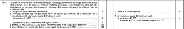

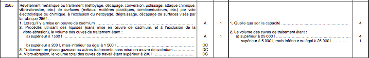

Messagede roseleur » Mer 14 Oct 2009 22:35
J'ai déjà eu des visites mais pas inopinées.
En cliquant sur la photo on y voit un peu mieux
la limite c'est 1500 litres.
Au dessus c'est installation soumise à autorisation
en dessous de 200 litres c'est une très petite installation et il y a peut être une légère tolérance , en tout cas au niveau des visites inopinées.
