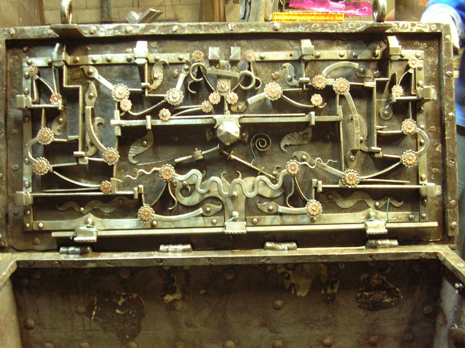

Merci Thierry, pour la photo de la mécanique, je n'en ai pas de ce coffre mais ci-dessous je mets une image d'un modèle assez proche sur lequel je suis intervenu pour un crochetage.
Coffre de Nuremberg
Coffre de Nuremberg

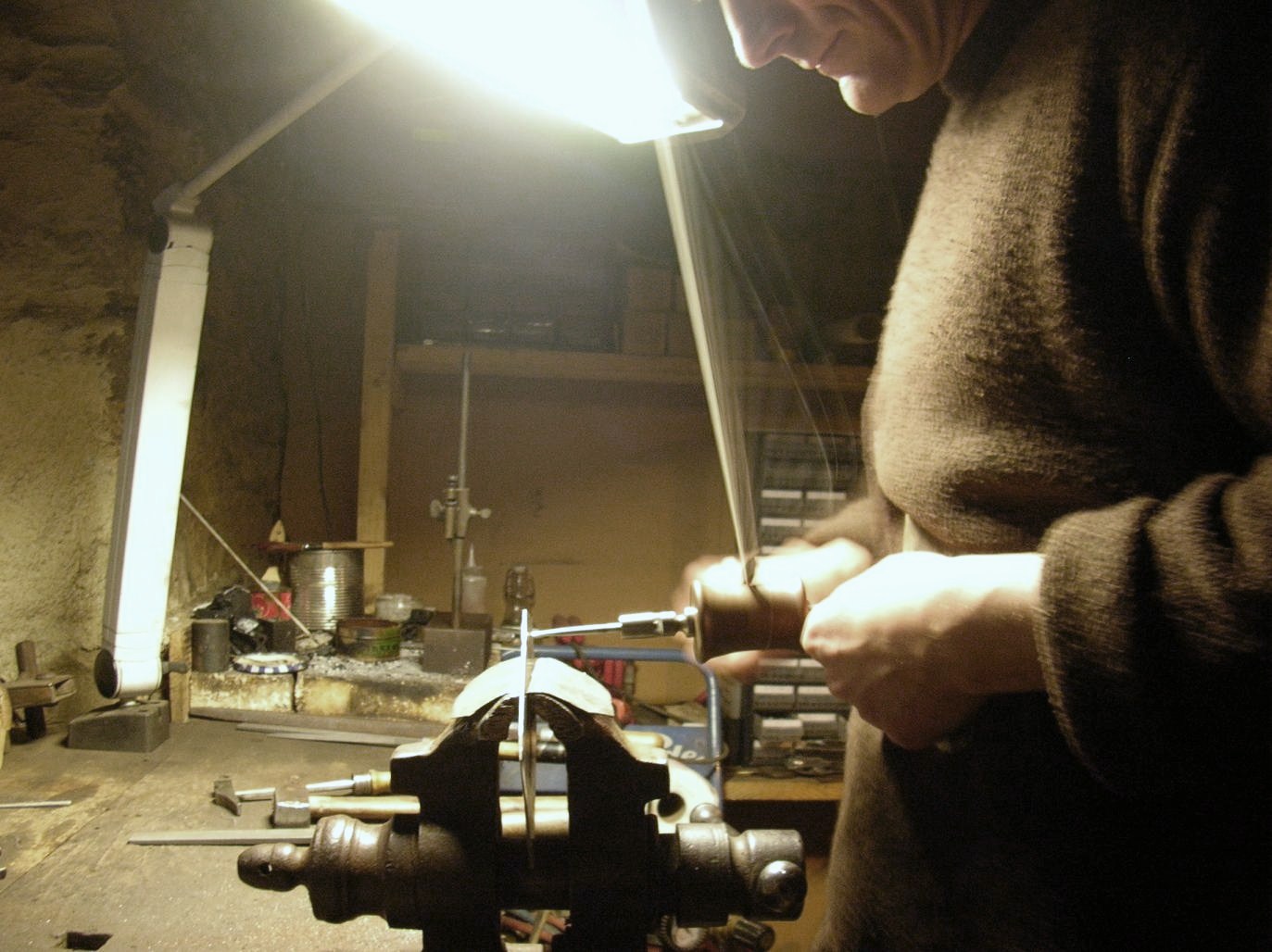

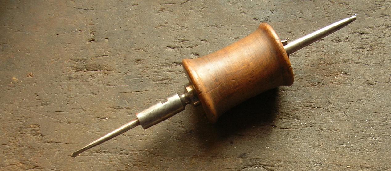

Pour Bryan, oui il y a de la brasure, tête, tige, museau, et tous les éléments verticaux du paneton sont distincts et assemblés par brasure. Pour le cas de cette clef, je devais juste faire une clef qui fonctionne sans critères "historiques" imposés. Mais toutes les clefs de ce type que j'ai pu voir sont faites d'éléments brasés. Dans les modèles anciens, la tige est souvent (peut-être toujours ?) faite d'une tôle roulée et brasée en long pour former le cylindre creux, pour avoir percé quelques trous au foret à langue d'aspic avec un arçon, je garantis qu'il est plus rapide de rouler et de braser que de percer.

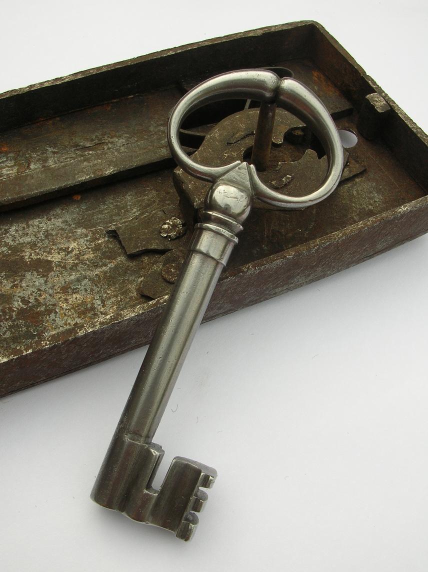

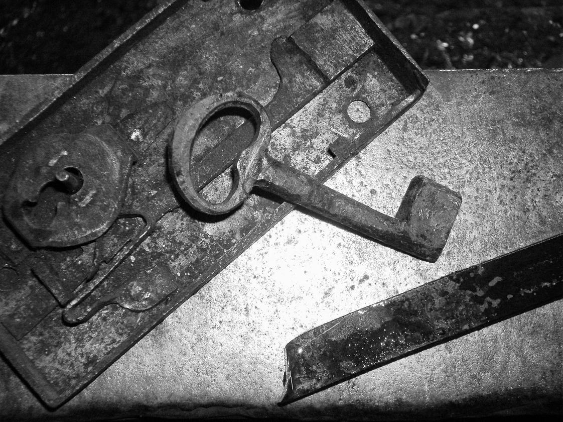

Du coup je réponds à ta demande en présentant quelques photos de la clef que j'ai taillée ce mardi.
Je fouillerai dans mes archives une autre fois.
la clef brut de forge posée sur la serrure Louis XIV qu'elle va rejoindre, en dessous la barre de départ 8X16mm.
La clef après le travail de lime.
La clef finie après "patine d'usure", "patine de temps" et mise en couleur.

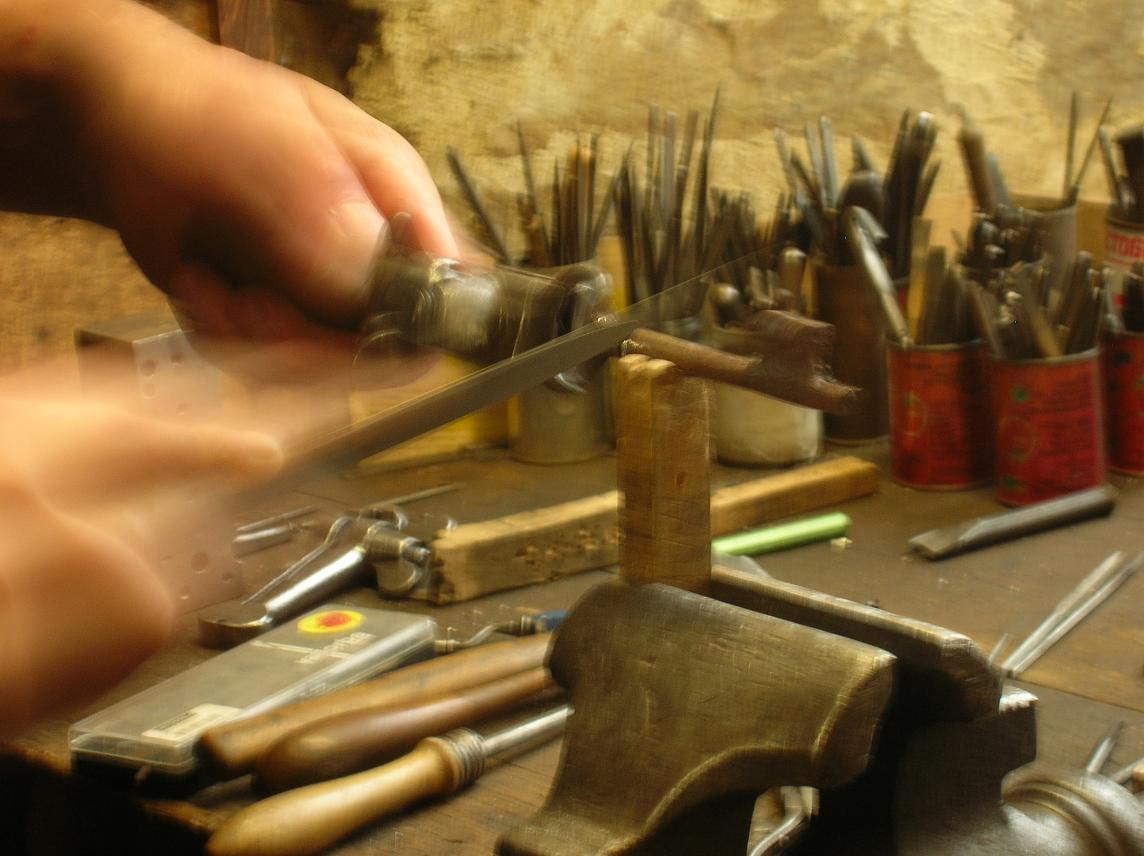

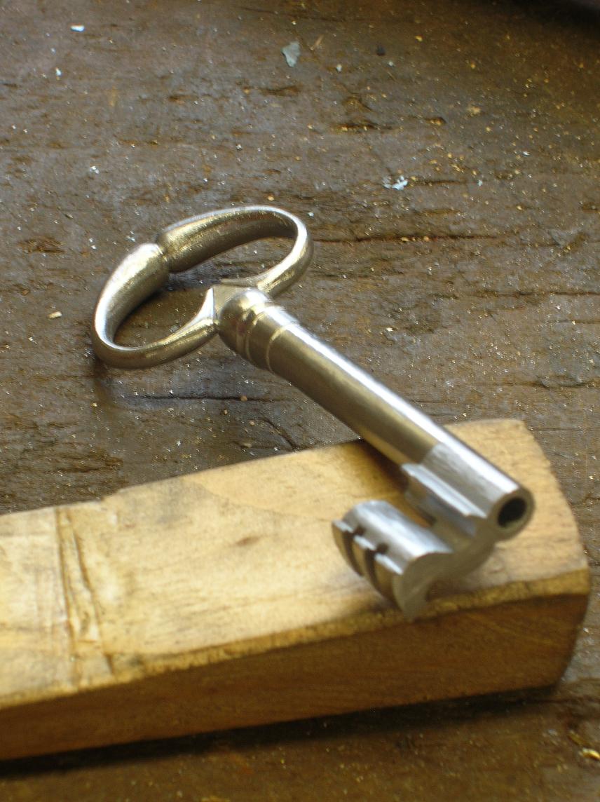

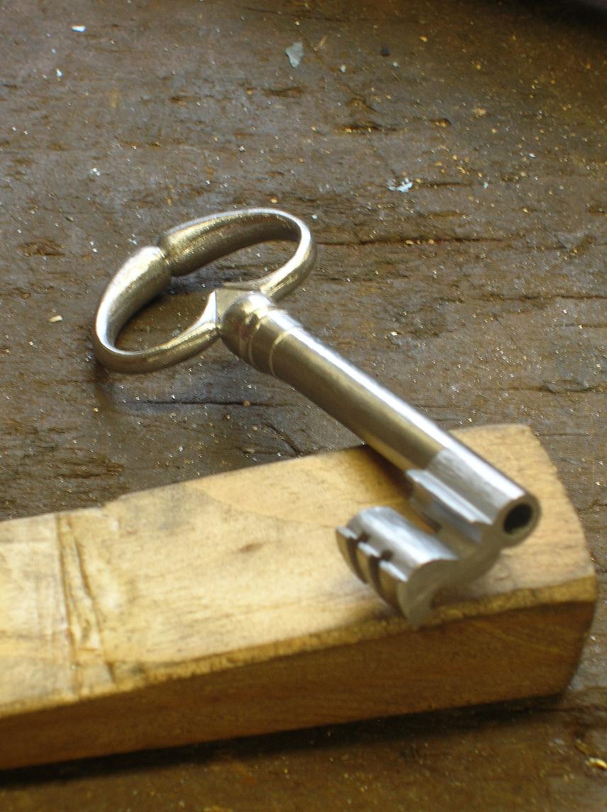

Les parties qui semblent tournées, sont-elles tournées ou faites à la lime ?
bryan
Messages: 637
Re: Au Gilet Rouge : serrurerie d'art & fabrication de clé
Messagede au gilet rouge » Dim 9 Sep 2012 18:14
merci Bryan, pas d'inquiétude à avoir pour l'atelier.
Pour les parties tournées ci dessus, elles sont faites à la lime sur un bois à limer en faisant tourner la clef prise dans un étau à main.
Façonnage de l'embase sur le bois à limer
Au XVIIIème, apparait le tournage entre pointe au tour, avec l'outil tenu à deux mains par le serrurier. Et au XIXème, on trouve une machine, "la roderie" pour usiner les embases des clefs fontes. J'enverrais peut-être un autre jour quelques images sur ces techniques.

Votre travail est très intéressant, et ce doit être passionnant. En plus c'est un travail de précision. J'aurais une question à vous poser : comment faites-vous pour percer le trou central des clés et surtout celle qui est forée en forme de tube ?
