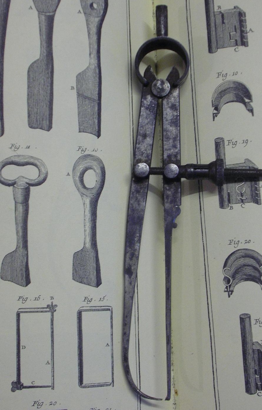

le trou central est percé à la perceuse à main, clef prise dans l'étau. Le problème, c'est de percer droit... et et avant tout de se rendre compte si l'on part de travers ; j'utilise un compas inspiré des modèles vus sur les planches de l'Encyclo afin de vérifier ma coaxialité. Le second problème est de corriger lorsque l'on part de travers, les mèches hélicoïdales sont trop souples, on peut utiliser des mèches fabrication maison plus rigide, ou changer de diamètre, etc...
Au centre mon compas de contrôle.<br />En bas à gauche sont gravés deux autres modèles de cet outil (d'aprés l'Encyclo.)
Pour les trous à double forrure, il s'agit le plus souvent d'un tube dont le pied est riveté ou brasé au niveau de l'embase de la clef. Mais pour certaine clef de maîtrise ou pour des fabrications très soignées, le trou central était percé au foret normal, et le trou en forme "d'anneau" était percé avec un "foret trépan" muni d'un téton de guidage qui rentrait dans le premier perçage. Cette technique est mieux décrite que ces quelques ligne dans l'ouvrage "art de la serrurerie" de Duhamel Du Monceau.

Merci pour votre réponse,
percer bien centré sur une tige de petit diamètre comme ça ne doit pas être facile ; je croyais plutôt qu'il fallait un montage calibré pour pouvoir percer droit.
