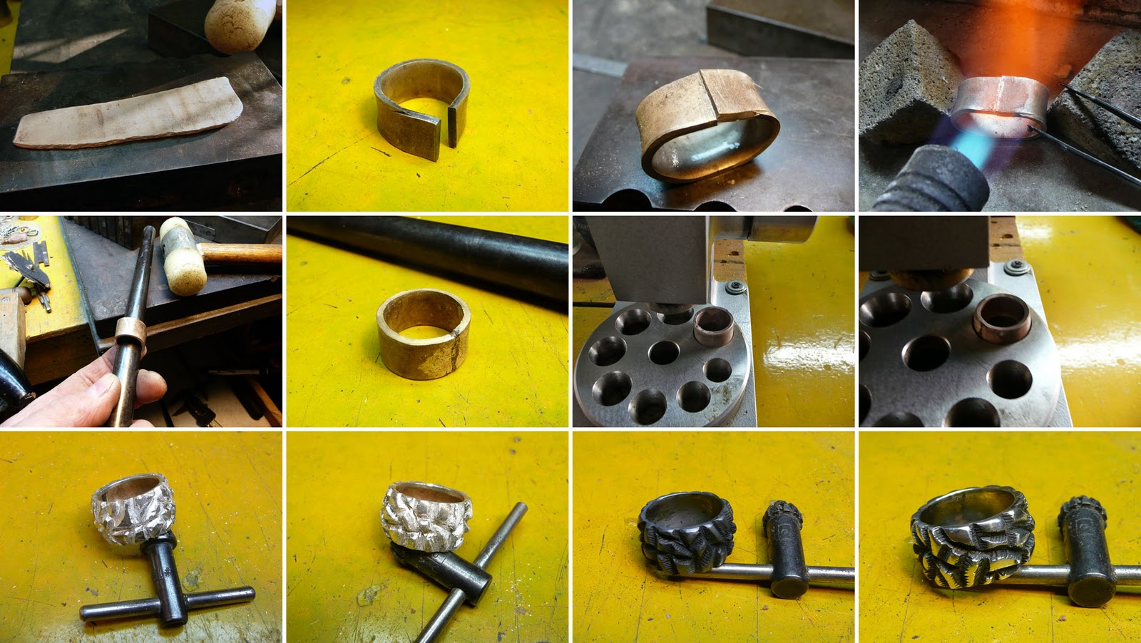

J'avais envie de créer pour cette bague une texture très forte et puissante. Un peu comme les vieux murs de pierres sèches. J'ai utilisé d'abord des fraises au tungstène pour tailler le métal. Le travail a été complété avec des burins de graveur.

Superbe réalisation. J'aime beaucoup le résultat. Comment s'appelle l'outil ou tu "emboutis" la bague ?
Comment as-tu réalisé la soudure sur le bronze ?

Compte tenu du rendu final (en particulier de la patine noire) et qu'il n'est pas fait mention d'argenture, la bague doit être en argent.
De plus, vu le temps de fabrication, autant utiliser de l'argent à mon avis.

La couleur du plat d'origine et une fois plié, me fait penser à du bronze. Après je ne sais pas, n'ayant jamais travaillé l'argent donc je ne connais pas sa couleur, une fois chauffé.

La bague est en argent. La couleur vient de l'oxydation pendant les étapes de lamination/recuit.
L'appareil qui est sur l'image est fait pour agrandir/rétrécir les bagues. Pour ce projet, j'utilise la partie pour rétrécir, ce qui donne à la bague cette forme de tonneau.

J'aime bien les gravures dessus, avec quoi les réalises-tu ?

Les larges gravures sont faites à la fraise montée sur un moteur avec flexible Foredom, les petites sont faites avec une échoppe.
