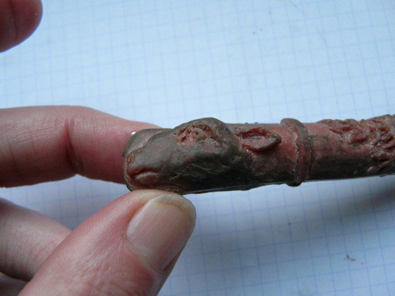

par ce sujet, je vous propose de partager étape après étape la création de mon nouveau couteau "lou pastre" :
Le manche côté lame est une tête de mouton sculptée, au centre une cardabelle et au bout un sabot de mouton.
Là je galère car j'ai fait un moule en silicone et je me suis plantée dans le dosage du durcisseur !
J'ai décidé de faire mes propres moules plutôt que de les faire faire par mon fondeur parce que je peux reprendre mes sculptures, je trouve que le moulage enlève du "mordant" ! Donc le fait de les retravailler après donne un rendu bien supérieur !
Désolée pour la taille des images, je ne suis pas très douée !

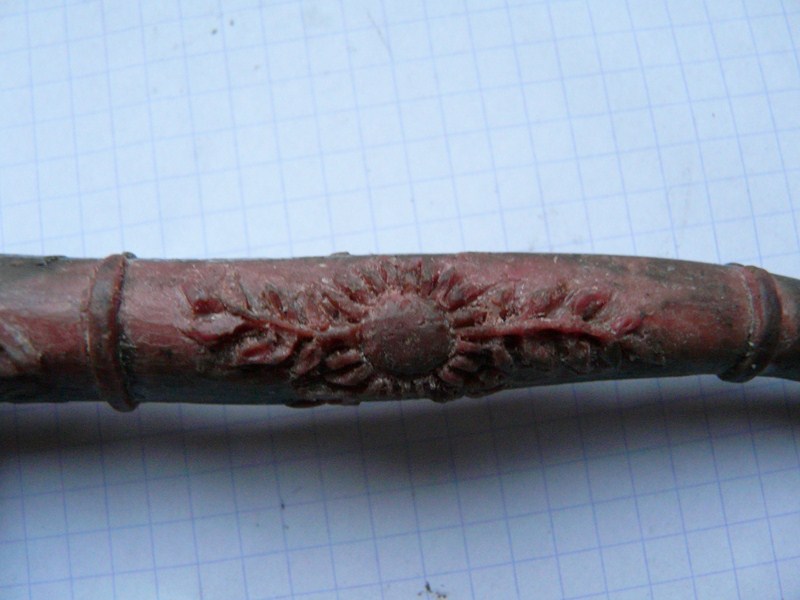

Messagede Mag12 » Lun 24 Jan 2011 15:10
Autres photos :

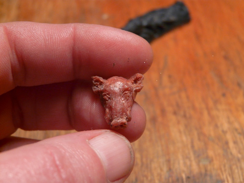

Messagede Mag12 » Mer 26 Jan 2011 15:38
Merci roseleur pour ce lien !
Ci-joint une photo de cire représentant une tête de sanglier, en cours de finition : cette tête remplacera l'abeille sur le modèle Comanchero en 12. J'ai l'habitude de travailler 2 (ou plus) maquettes à la fois, ce qui me permet de ne pas m'abrutir sur un projet et avoir le recul nécessaire pour avancer le travail. (Je suis experte dans l'art de l'auto critique !) Prochaine étape le moulage mais je suis à court de silicone :
