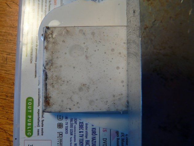

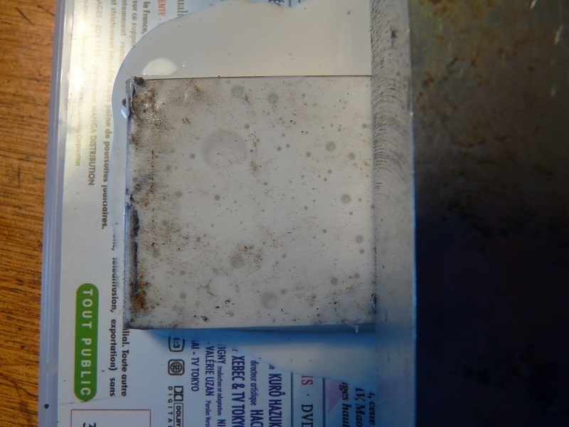

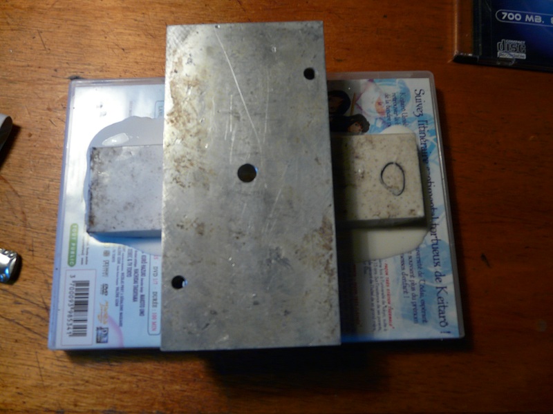

Moulage : voici ma technique pour le moulage de mes maquettes en cire :
Photo 1 : d'abord, j'ai collé ma cire sur une surface plane, j'ai ensuite versé le silicone dans une boite en plastique transparent, j'ai attendu un peu que le silicone commence à prendre et j'ai renversé la boite contenant le silicone sur la cire... Le but de la manœuvre, c'est qu'en faisant ça, les bulles d'air remonte à la surface, c'est à dire contre la paroi de la boite en plastique et non sur la cire !

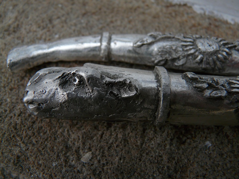

Photo 2 : zoom sur les bulles d'air !

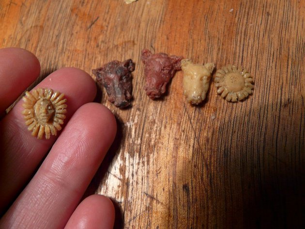

Une photo de famille pour mes mini-cires qui remplaceront l'abeille traditionnelle quand elles seront en argent massif :

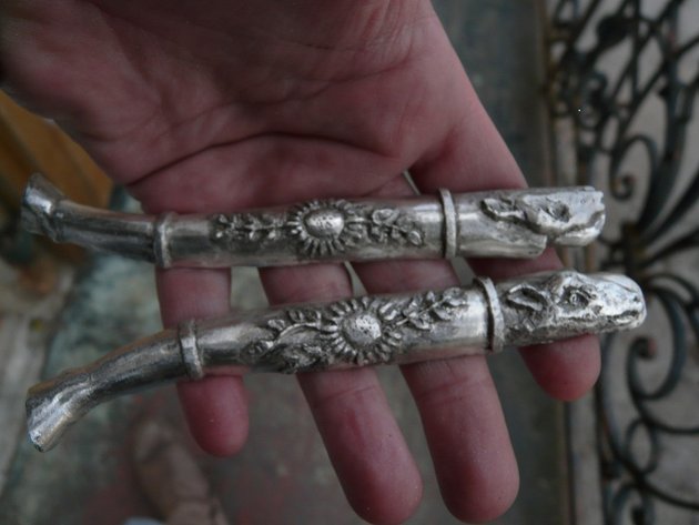

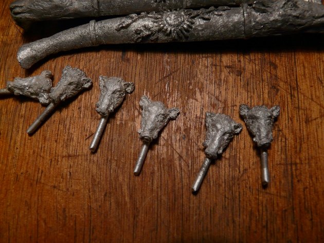

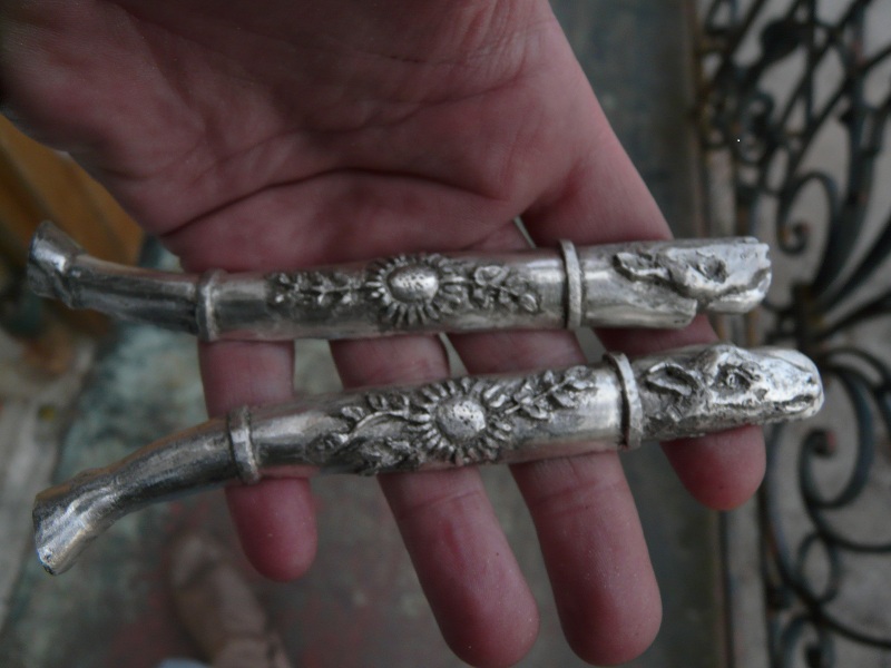

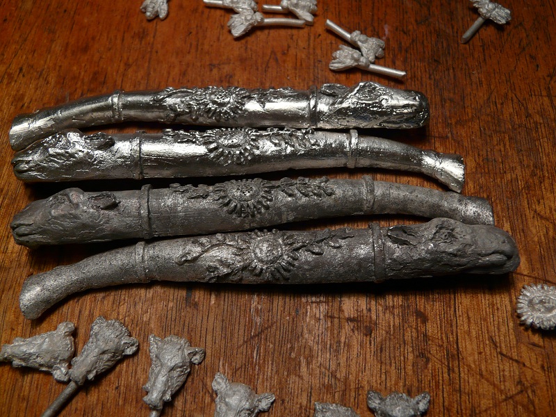

Je viens enfin de recevoir mes fontes en argent massif 950.
Au centre, voilà les deux manches et autour diverses abeilles :
Ces têtes de sanglier serviront à remplacer la traditionnelle abeille sur les Comanchero, en 10 et 12 cm.
Je vais voir aussi ce que ça peut donner directement incrusté dans le bois du manche. Mais ça se fera au montage.

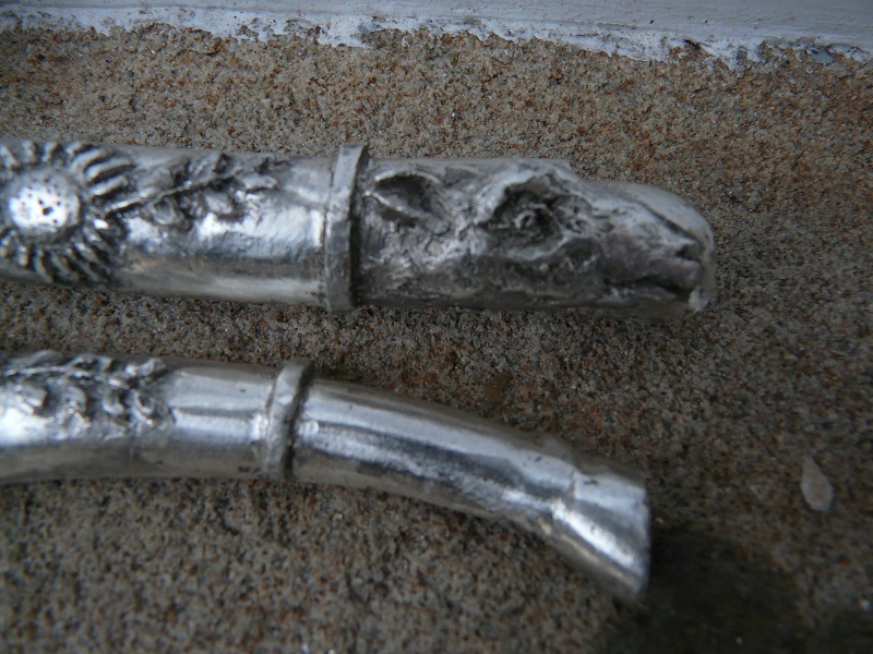

Pourrais-tu s'il te plait nous dire quelle est approximativement l'épaisseur de matière sur tes manches ?
fintions
Messagede Mag12 » Jeu 24 Mar 2011 12:44
Bonjour Bernard et merci pour ta question.
L'épaisseur de matière varie entre 9 mm et 4,3 mm. 9 mm pour la partie la plus épaisse : la tête de brebis ; 4,3mm pour la plus fine : le creux de la jambe de mouton. La longueur du manche est de 123,2 mm.
Un travail de finitions qui n'en finit jamais.

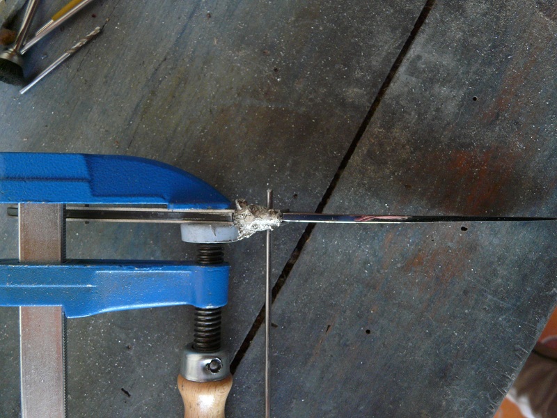

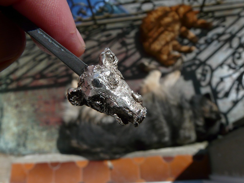

Messagede Mag12 » Jeu 24 Mar 2011 14:27
Voici un autre couteau en cours, un Comanchero avec une tête de sanglier en argent massif à la place de la traditionelle abeille :
