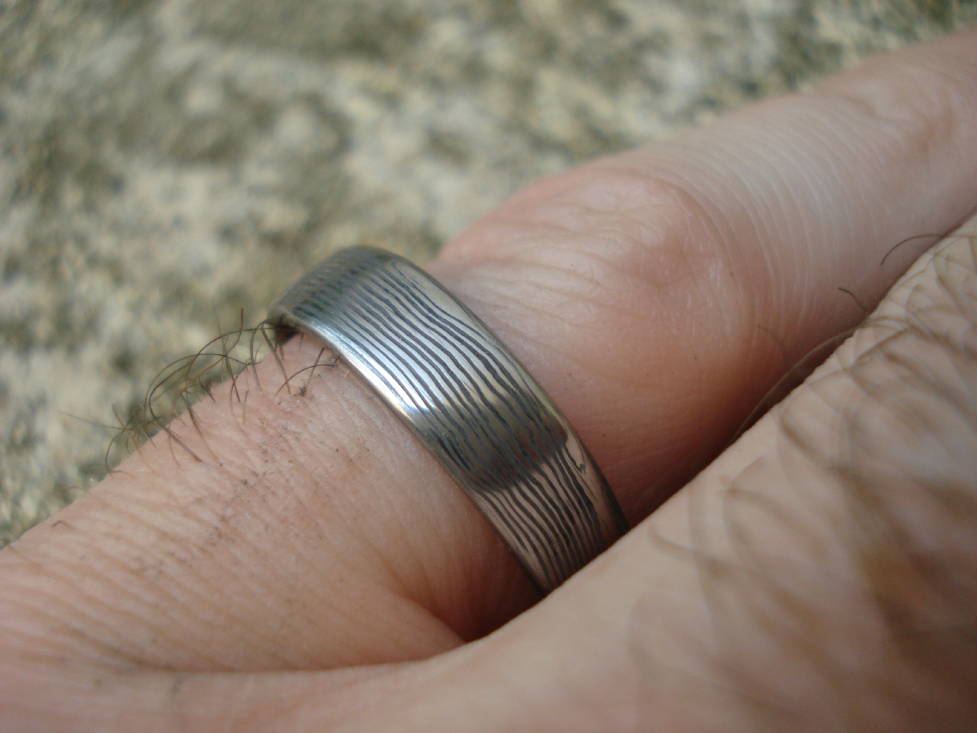

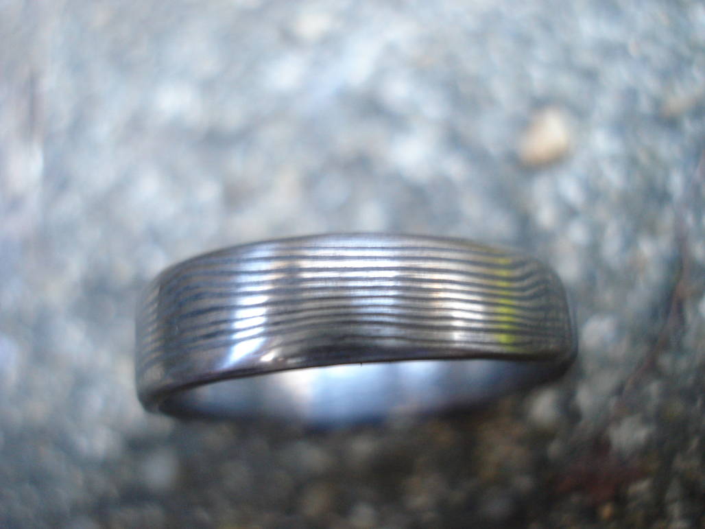

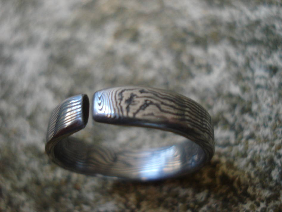

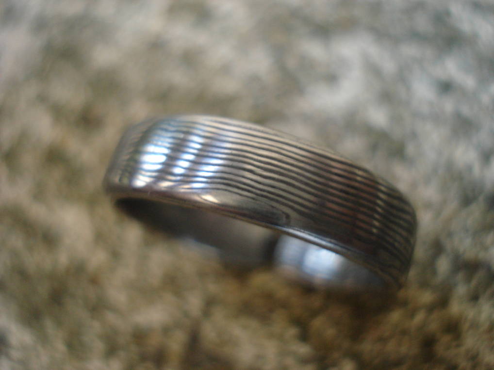

Vous savez que j'aime bien faire des bijoux avec des chutes de matériaux. Le damasteel (damas inox suédois) n'est pas un matériau que j'utilise pour faire mes lames car je n'ai pas la possibilité de le traiter moi-même de manière optimale. Par contre en bijouterie, je peux m'en servir. Un ami m'a donné des chutes de découpe de lame que je reforge et plie sauvagement autour de douille pour clé dynamométrique (et oui la bijouterie, chez moi, c'est de la mécanique), en chauffant au chalumeau propane.
Cela donne une bague non fermée (car je n'ai pas le moyen de faire un point de soudure pour fermer l'anneau.), de taille entre 17.8 et 18.2mm. La finition satinée est réalisée à la bande scotch brite, deux révélations sont faites à l'acide sulfurique pendant 40 mn ; passage à la frotte après la première, et passage à l'abrasif 2000 pour bien garder le contraste de la révélation lors du second bain.
