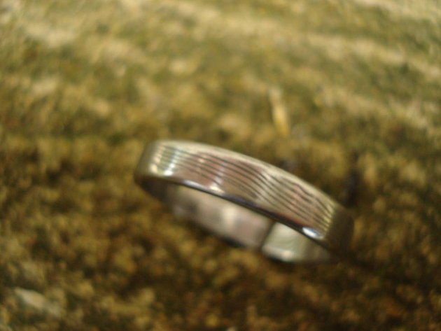

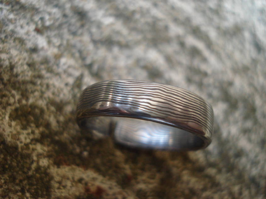

Voici deux nouvelles bagues en damasteel.
Les deux font aux alentours de 20-20,5 mm de diamètre. Il s'agit toujours du damasteel suédois issu de chute, reforgé au marteau pour obtenir l'épaisseur désirée, mis en forme au chalumeau et au marteau autour d'une douille à la taille. Le ponçage externe a été réalisé au backstand, le ponçage interne avec de la bande abrasive enroulée dans le mandrin d'une perceuse coincée dans l'étau. La bijouterie chez moi, c'est assez sauvage.
Révélation des deux bagues à l'acide sulfurique, neutralisation à l'eau et au nettoyant vaisselle (en grande grande quantité) et nettoyage à l'abrasif de carrossier grain 2000 :

J'ai une préférence pour la dernière qui est un peu plus fine et plus régulière, je trouve que cela se rapproche davantage d'un bijou "classique".
Pourquoi ne pas essayer de forger l'anneau complètement fermé, en poinçonnant puis en mettant en forge à chaud ?

C'est drôle je préfère la première.
SInon je pars de chute de découpe de damasteel qui se présentent en petites barre aléatoire entre 3mm de large à 6-8mm de large avec une épaisseur allant de 0,3mm à 3mm en fonction des endroits.
Je ne peux donc pas poinçonner ou percer dans une tôle pour avoir le bon diamètre. C'est la matière qui me guide dans la manière de procéder.

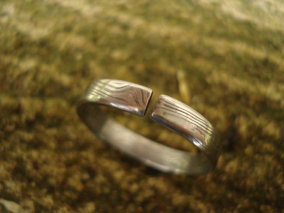

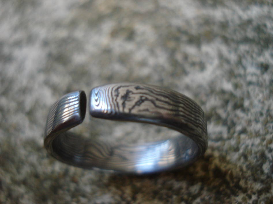

Penses-tu qu'une telle bague puisse être soudée au TiG pour refermer l'anneau ?
Je suis partant pour te racheter une pièce et faire un essai si tu veux.

Oui c est soudable au Tig.
L'inconvénient est la température de chauffe car d'habitude les damas sont faits avec du nickel et il faut faire attention à ne pas le bruler. Mais sinon cela se fait.
Si tu as la possibilité, soude le sous atmosphère neutre en utilisant de l'Argon sur ton Tig, ou en vitrifiant.
Ce qui est dommage avec du damas, c'est que tu détruis sa structure sur la zone de soudure, et cela devient beaucoup moins joli. Donc essaye de le souder le plus froid possible.

Je sais que certains soudent les anneaux non fermés avec de la soudure argent (Je ne connais pas le procédé de soudure d'ailleurs).
C'est envisageable de t'en faire une pour test.
