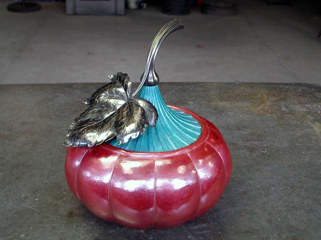

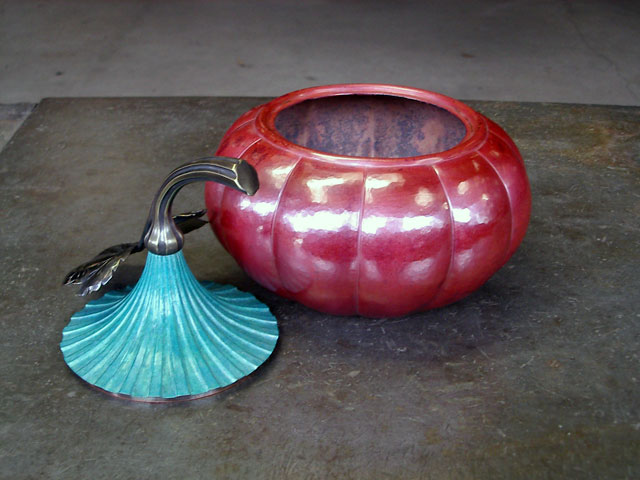

Messagede Metal Connexion » Ven 16 Avr 2010 07:24
Une oeuvre de dinanderie inspirée : le potiron de ti-serge.
Une bonbonnière en cuivre ? Un vide-poche ? Une boite à graine ? Une boite à épices ? Une tirelire ?
Laissons ti-serge nous présenter lui-même son travail :
Le potiron en dinanderie est un fourre tout de la famille des cucurbitacées où j'ai pris quelques libertés avec la nature, tant pour la forme que pour la couleur :
  • diamètre 200m/m cuivre repoussé 15/10,
  • dessus cuivre repoussé 10/10,
  • feuille et queue en laiton.
L'ensemble, précise-t-il, est patiné sans pigment...
Merci ti-serge !

Messagede roseleur » Ven 16 Avr 2010 20:18
Magnifique travail de dinanderie. Du grand art comme tout ce qui a déjà été montré par ti-serge.
Pas simple de réaliser des pièces qui s'emboitent parfaitement, d'une si grande régularité, d'une si belle proportion et avec une telle ornementation. Mille fois bravo.
Peut on savoir comment sont réalisés le bleu et surtout le rouge ?

Très belle patine aussi sur la partie en laiton.
Si ce n'est pas indiscret, ce serait intéressant que Ti-serge puisse nous montrer aussi les outils utilisés pour ce superbe travail.

Messagede ti serge » Sam 17 Avr 2010 21:44
Pour le vert : patine au nitrate de cuivre à chaud + légèrement brossé à la lessive de soude diluée.
Le laiton est patiné à l'hématite, puis frotté pour faire ressortir les reliefs.
Quant au rouge c'est toute une histoire !
Il y a quelques années en faisant mon installation de plomberie, je me suis aperçu qu'à quelques millimètres de la soudure, après refroidissement, le décapant oxydait le cuivre en rouge. Et depuis que le sujet sur le rouge a été posé sur le forum je me suis lancé dans les expériences pour arriver à ce rouge. Je fais aussi des bordeaux très foncés ; pour les orangés, je dois continuer mes essais.
Tout ça, c'est une question de température et de temps de chauffe.
Donc pour le potiron : décapant pour brasure cuivre phosphore sur cuivre, chauffer à 640° pendant 10 minutes dans un four. Après refroidissement, je polis la patine au disque en coton et à la pâte pour enlever un voile laiteux qui se forme en surface. Le polissage donne de la transparence et de la profondeur au rouge.
On peut aussi chauffer au chalumeau sur l'envers, mais la couleur est moins régulière, ce n'est pas possible dans une forme fermée comme le potiron car le chalumeau s' étouffe.
Quant à mes outils je les montrerai dans un autre sujet que je prépare pour le forum
ti serge

Messagede roseleur » Sam 17 Avr 2010 22:03
Merci pour ces détails ti-serge.
Cela semble assez proche de la technique par fusion de sels évoquée dans patine rouge du cuivre. C'est la mise en oeuvre qui diffère et la nature des sels utilisés.
