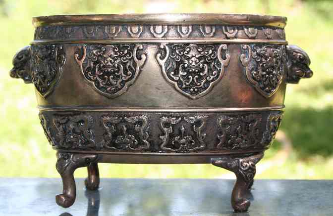

Voila donc mon premier essai.
Donc j'ai joué au petit chimiste et fait mon nitrate de cuivre :

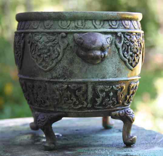

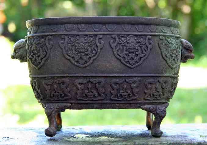

Après passage au bain d'acide nitrique et dégraissage, voici la pièce :
En cours de patine :

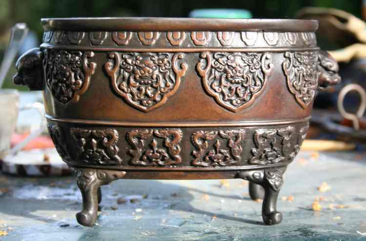

Et voici le premier côté réalisé et ciré :

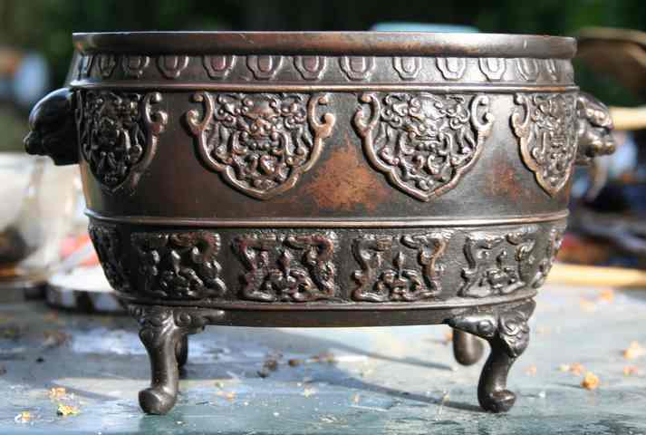

Ici, l'autre face avec une patine plus légère :
Mais la préférence irait au côté qui fait encrassé par le temps. Personnellement, je préfère celle qui est plus maitrisée.
Voilà vous pouvez commenter et critiquer, je suis preneuse !

Le résultat est plus qu'honorable.
Simplement, il semble y avoir un léger voile qui enlève un peu de densité au marron.
L'usure est peut être un peu trop accentuée sur la première face, ce qui lui donne un aspect un peu artificiel. L'usure naturelle est une chose très complexe à imiter et il vaut toujours mieux trop peu que trop.

la différence entre la 1ère et 2ème face c'est qu'à la 2ème, j'ai travaillé plus chaud et rincé systématiquement.
Pour la 1ère face, j'ai un peu frotté avec de la paille de fer 000.

Ta patine est bien réussie, tu as dégagé le relief avec la paille de fer.
Mais tu n'as pas fait une patine au nitrate de cuivre qui est verte. On voit des reflets verts à une étape mais ils disparaissent.
La patine du cuivre par nitrate est la patine naturelle qui se produit à cause des nitrates de la pluie.

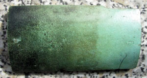

Ici à droite, à gauche : c'est du vert antique (barèges) :

Mon but était bien du marron tirant sur le noir, c'est un bronze, donc j'ai dépassé le cap du vert antique pour obtenir le marron.
J'attends le barège et refais la patine, je remettrai des photos !

Tu aurais du partir avec du nitrate de fer?
Tu le fabriques comme avec le nitrate de cuivre mais avec des petits clous.

D'accord, je vais retenter au nitrate de fer !

Quand tu auras une pâte marron avec ton nitrate de fer, dissous là à environ 10% pour appliquer.
Ca accroche mieux que le nitrate de cuivre.
Tu peux faire une base 50/50 nitrate de cuivre/nitrate de fer pour avoir une patine claire qu'on peut charger avec des pigments : oxyde de zinc (ou titane pour faire du blanc).
