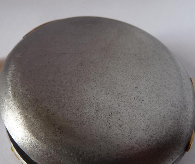

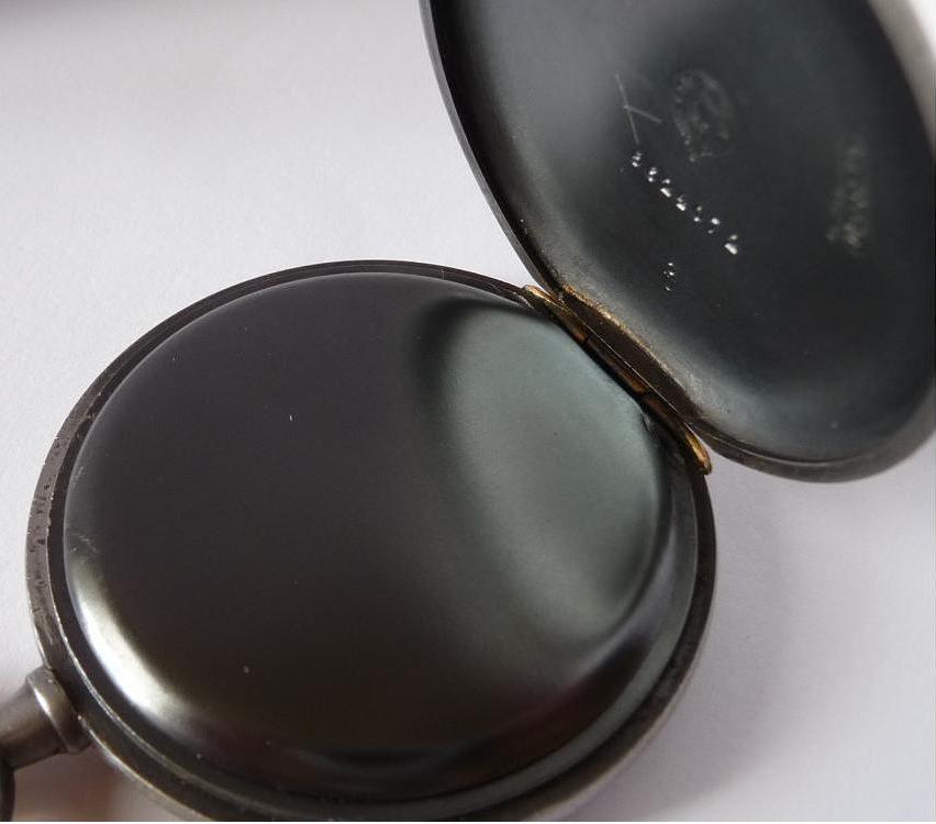

Je possède une boite de montre de poche en acier sur laquelle j'ai enlevé la rouille avec de l'émeri grain fin. L'intérieur de la boite est d'une couleur brun bleu. Après quelques recherches, j'ai trouvé que les boites de montre en acier était souvent brunies. Est-ce qu'il s'agit de ce traitement d'après les photos ? Si c'est possible, comment peut ont réaliser ce traitement soit même ?
Couvercle fond
Couvercle fond
Intérieur boite
Intérieur boite
En vous remerciant par avance pour vos réponses.

Effectivement, il doit s'agir d'un bronzage canon de fusil comme sur les armes.
Celui-ci est pratiqué généralement à chaud. Il est possible de le réaliser à froid mais ce sera moins solide.
Par contre, dans les deux cas, pour un bon résultat il faut effectuer un polissage parfait. Et dans le cas présent, les piqûres dans le métal nécessitent un émerisage en profondeur puis un polissage au touret à polir avec des disques de coton et de la pâte à polir.
