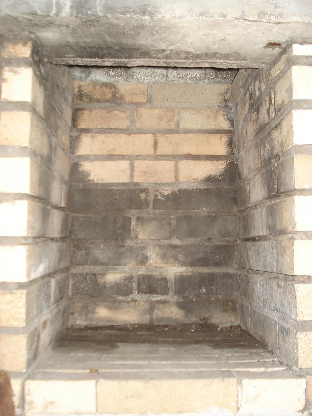

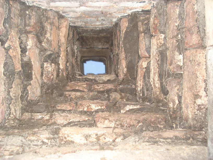

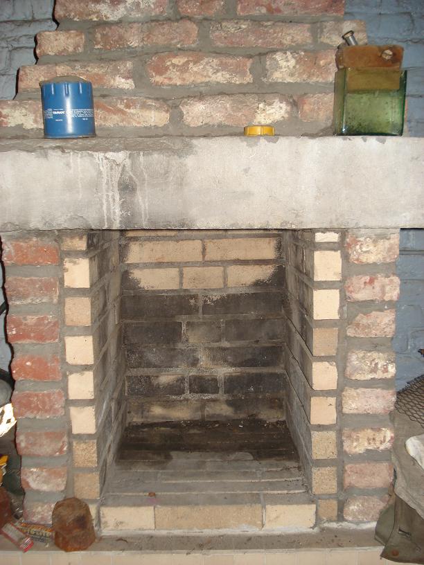

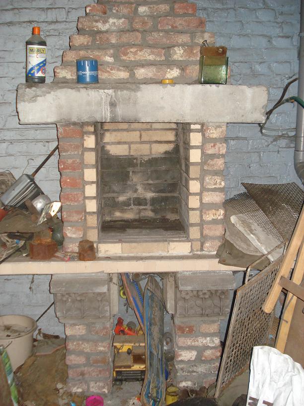

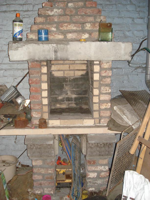

Je suis nouveau parmi vous. Depuis peu j'ai décidé de me lancer dans la forge, je me suis un peu renseigné sur le net pour avoir des plans pour réaliser une forge portable. Et en fait n'y ayant pas pensé, j'ai cette infrastructure-ci chez mes grand parents qui est à ma disposition, et j'aurais voulu savoir si j'aurais pu réaliser une forge à partir de ça : le barbecue est en extérieur, mais protégé d'un petit toit. Je joins quelques photos. Je suis tout ouïes sur vos conseils car je ne sais pas du tout comment m'y prendre.
Merci pour vos réponses.

Si tu veux faire de la ferronnerie, il va falloir dégager les côtés, ce qui implique de faire un soutien pour la hotte. Pour de la petite coutellerie par contre, je pense que cela peut faire l'affaire (je ne suis pas spécialiste).
Dans les deux cas, il faudra aménager le plateau pour les arrivées d'air.

Oui, pour la coutellerie, un petit foyer est largement suffisant. Comme l'a indiqué Thierry, il reste à aménager l'alimentation en air, sans quoi la chauffe ne sera pas suffisante.

j'ai fait ma première forge à partir d'un barbecue aussi. Pour l’aération, j'ai pris un tube acier de 50mm, fermé à un bout, j'ai ouvert 3 "ouïes" à la disqueuse, posé en travers du foyer, encadré par des briques réfractaires pour ratrapper la hauteur, et alimenté par un aspirateur qui peut aussi souffler. C'est archaïque, mais ça fonctionne. Attention à l'aspirateur, il aspire aussi les escarbilles ! Il faut prévoir un tuyau pour qu'il aspire loin du foyer et de l'enclume !
Ca t'oblige juste a faire un trou de 50 sur coté de ton barbecue.
