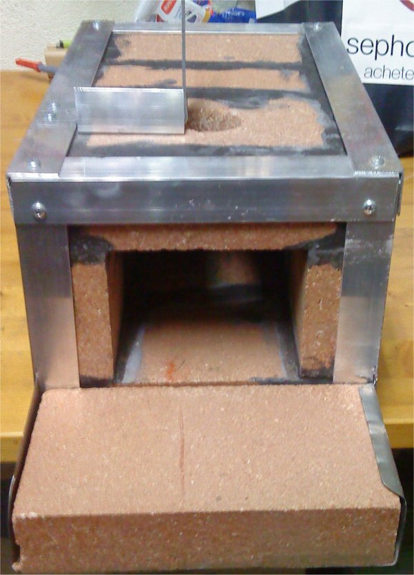

C'est une construction en briques réfractaires jointées au mastic réfractaire noir, le tout maintenu par des cornières alu.
Le foyer mesure 10 cm de hauteur par 12 cm de largeur par 28 cm de profondeur

Nouvelle tentative d'ajout des photos:
Encore merci pour vos conseils et les explications sur la décarburation.

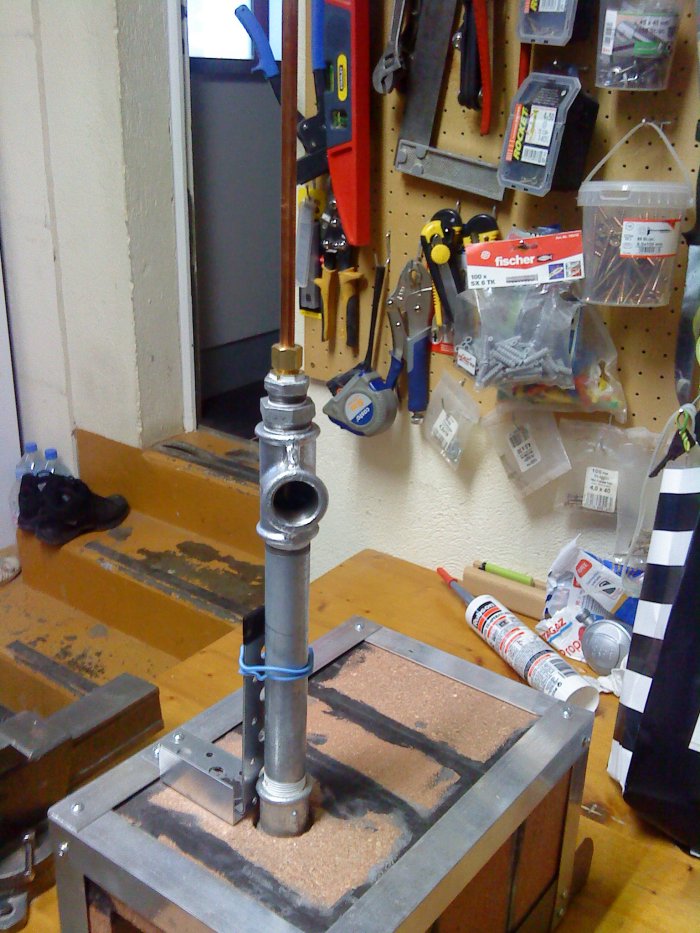

Depuis je l'ai passée à 2 bruleurs, l'alimentation des bruleurs est maintenant faite en tubes cuivre soudés, puis vient une manette GAZ 1/4 de tour puis un flexible Inox et enfin le mano-détendeur.
De cette manière, je pense que le coté sécurité est bien meilleur que celui que j'avais avant en alimentant mon bruleur avec un tube souple serré avec un collier (type alimentation bruleur pour stérilisateur ou alimentation BBQ).

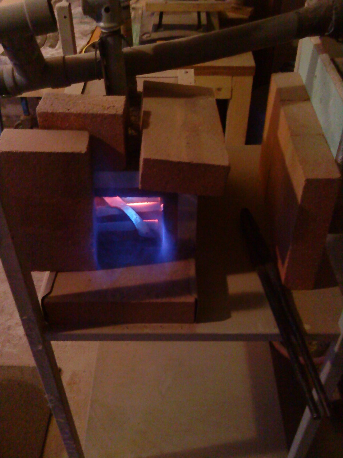

J'ai aussi rajouté une légère alimentation en air sur le premier bruleur que j'actionne lorsque la forge est restée allumée longtemps car la flamme du premier bruleur diminue un peu d'intensité (elle verdit/jaunit un tout petit peu) et donc elle chauffe moins que celle du fond.
C'est un peu gênant car la pointe de la lame qui est toujours plus vers le fond de la forge a tendance à chauffer trop vite alors je re-équilibre le rendement des 2 bruleurs en envoyant un peu d'air sur le premier.

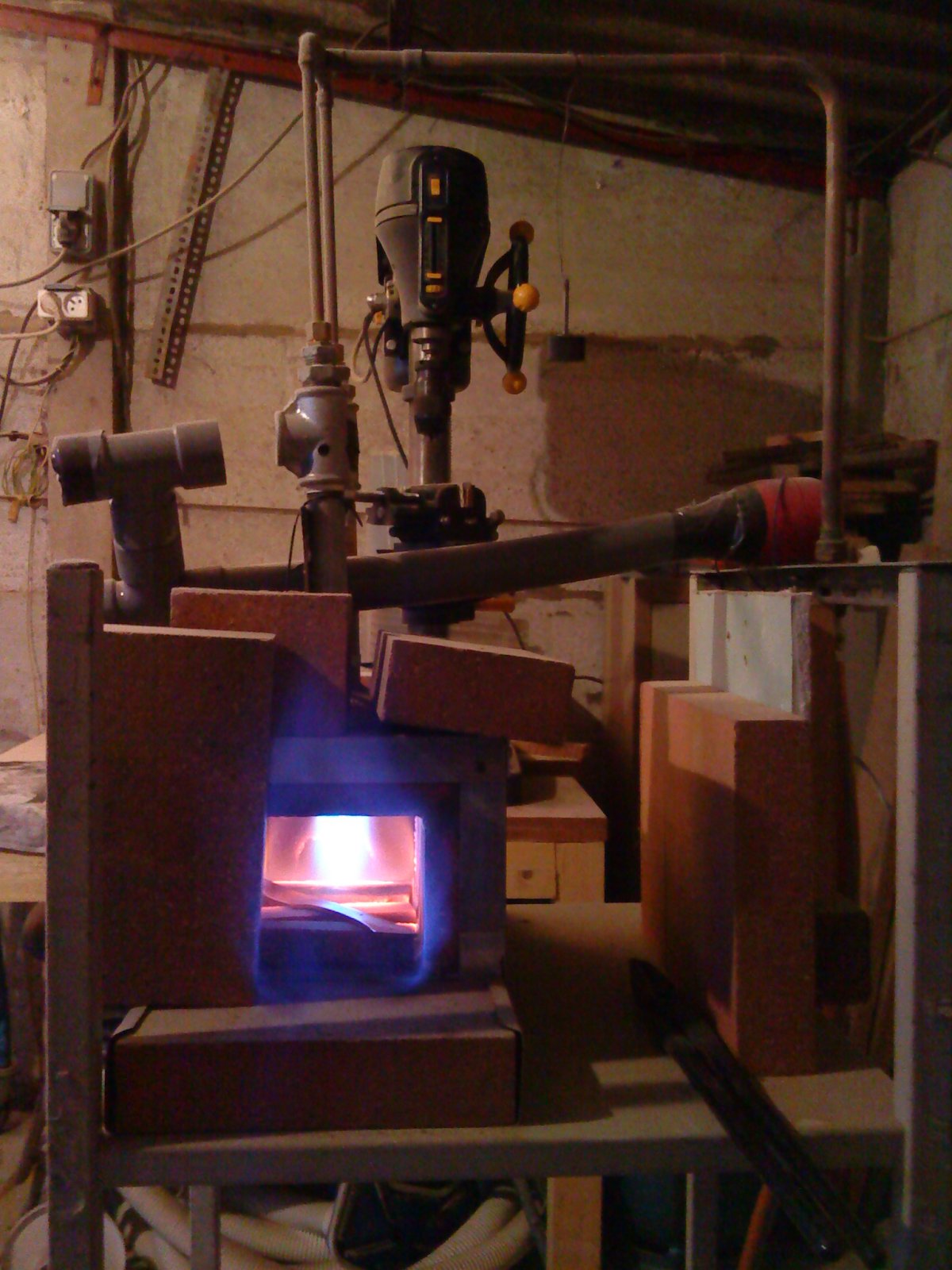

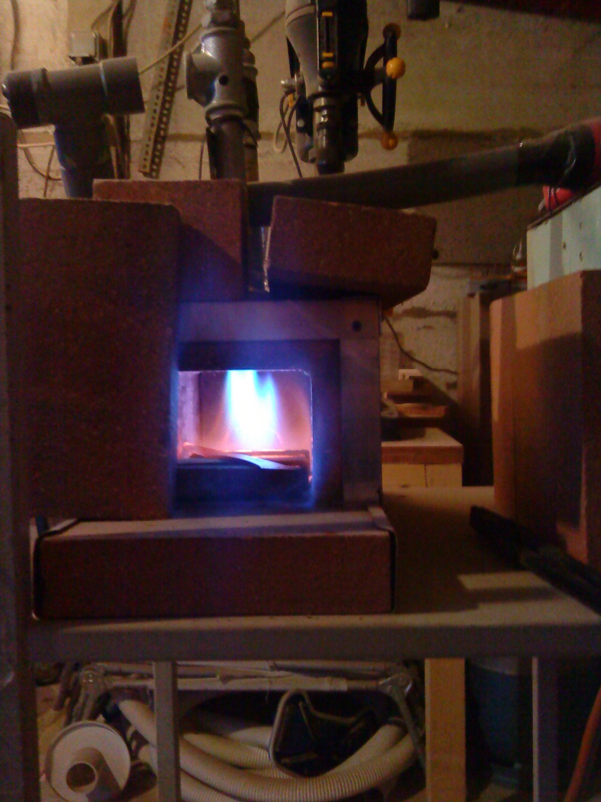

Voici quelques photos de la forge en action :
