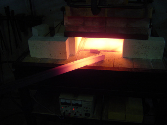

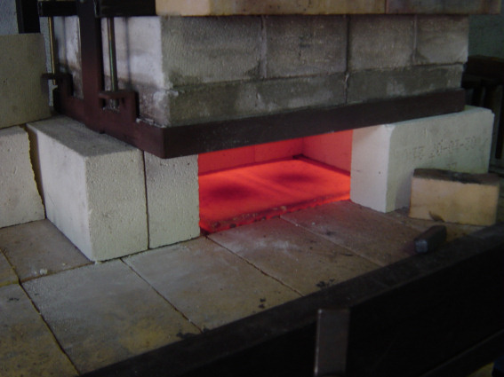

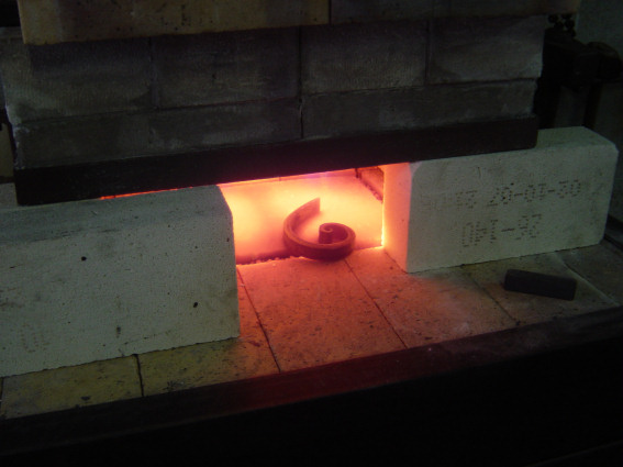

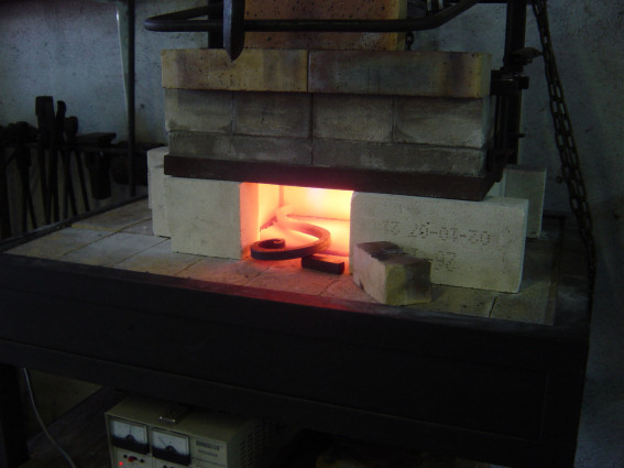

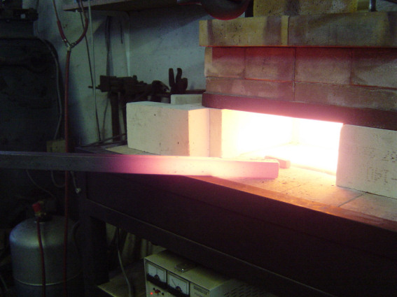

Voilà donc les photos, avec retard....
Concernant les injecteurs, ce sont des buses de chalumeau OA de 160l.
Voici deux volutes en cours de chauffe:
Puis la forge après extinction:
Et enfin, dans l'optique d'un test, la chauffe d'un morceau de carré de 30. Orange clair obtenu en moins de 5 minutes :
Cette dernière photo est surexposée, la forge n'est pas si blanche.
Vais voir si je retrouve une photo des injecteurs
Philippe

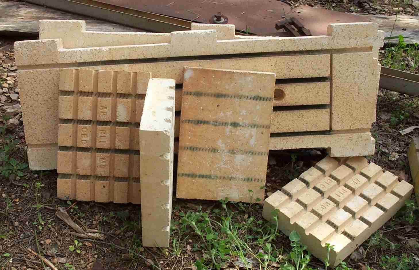

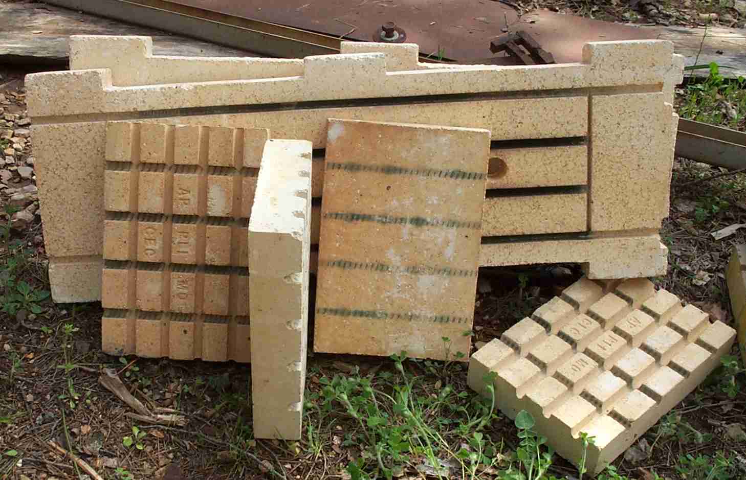

J'ai fait aussi ma forge à gaz et mon souci était le toit.
Par hasard je suis tombé sur des briques réfractaires plus grandes que celles des marchands de matériaux. Ce sont des éléments de chauffage électrique à accumulation. Elles font 28.5 x 19.5 x 5.5 pour les petites et 79.5 x 29.5 pour les grandes qui ont en plus trois trous Ø 30 environ. En plus, c'est gratuit... si on farfouille un peu ; et dans un seul chauffage, il y a de quoi faire.
Pour mes brûleurs, je suis resté sur des bruleurs industriels achetés complets. [Je pars du principe qu'une journée de bidouille pour un résultat aléatoire
me bouffe une journée ou je produis plus que le prix du bruleur neuf.]
Les photos de ma forge, c'est pour plus tard car je suis en train de monter la turbine alors pour l'instant je tourne en "atmosphérique" comme une FAG de base.
