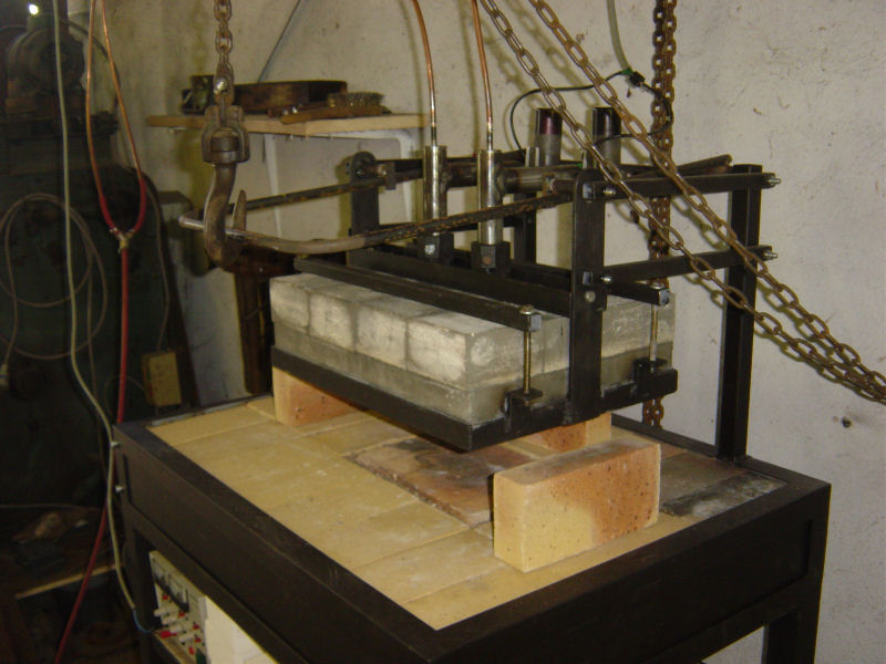

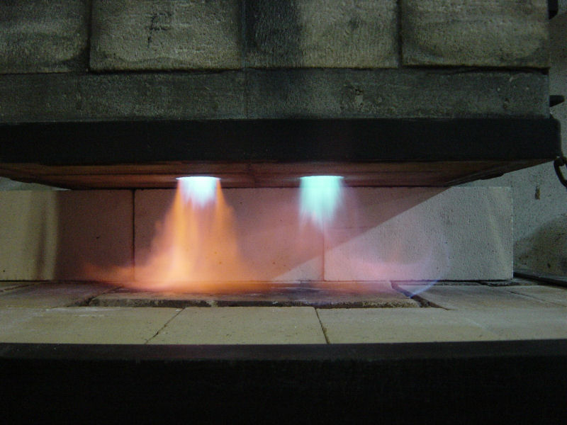

Voici donc deux vues de ma forge gaz, juste après sa fabrication, avant que le mortier réfractaire ne soit complètement sec, ce qui explique que je n'aie pas poussé en T°.
La sole est constituée d'une couche de briques "léopard", et d'une grosse brique réfractaire à l'aplomb des brûleurs, le tout reposant sur une couche de 10 cm de perlite.
La chapeau portant brûleurs est constitué de briques isolantes montées sur un cadre réglable en hauteur à l'aide d'un palan à chaine; je lève le chapeau, j'arrange des briques isolantes pour délimiter un foyer à ma convenance, et je repose le chapeau sur les briques.
Renseignements sur demande.
