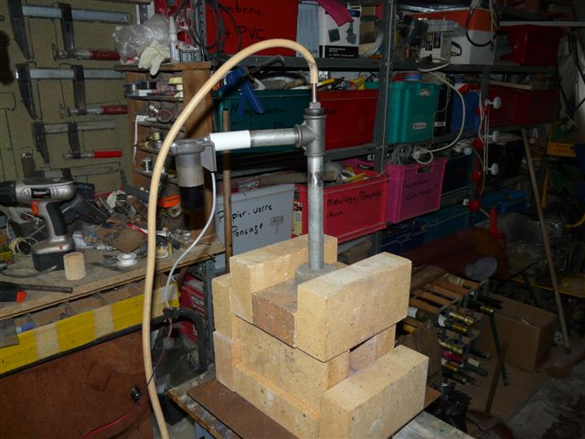

Pour information, pour raccorder le ventilo au tube 20*27 du bruleur, les raccords pour tube PVC diamètre 25 utilisés dans les installations électriques vont nickel. Le bruleur construit en suivant le tuto de "Michel S" fonctionne bien (au butane, sans détendeur et sans alim' ajustable pour l'instant).
Merci aux bricoleurs de génie du, des forum de partager leur savoir.
