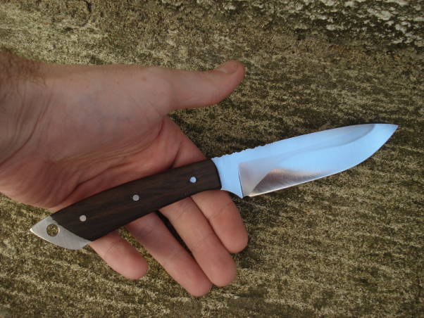

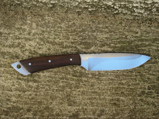

Voici un petit couteau fixe totalement inspiré d'un couteau de Pierre Henri Monnet.
  • XC75,
  • Trempe sélective,
  • revenu Flash
  • 22 cm de long,
  • 10,2 cm de tranchant
  • 3 mm d'épaisseur,
  • 12 mm au plus épais du manche.
  • Hauteur 26 mm.
  • Manche en palissandre riveté collé.
Le manche est passé au goudron de Norvège, deux couches, puis ensuite poli à la frotte.

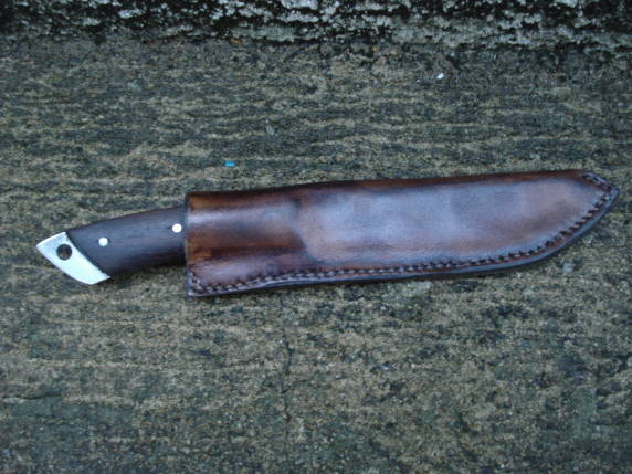

L'étui quand à lui est en tanné végétal, moulé sur le couteau, coloré au brou de noix et goudron de Norvège.

Très joli !
C'est un effet de la photo, ou est-ce que tu as fait également un polissage sélectif pour accentuer la ligne de trempe (contraste mat / brillant de part et d'autre) ?
Re: Couteau droit en XC75 à manche en palissandre
Messagede cardoso5fr » Mer 20 Oct 2010 14:02
Tout est poli de la même manière : la révélation a été simplement un bain d'une ou deux minutes dans le perchlorure de fer ; puis passage à la frotte avec une pâte à polir verte (oxyde ce chrome de 0.5 micron je crois).

Oui Oui ! Ca c'est une ligne de trempe splendide !
Le couteau est harmonieux dans son ensemble, joli rappel de la courbe du talon du manche sur le talon de la plate semelle, l'alignement des 3 rivets et parfait avec le centre du trou du passe lien.... j'aime qu'on prenne soin de ce genre de détail. Franchement Bravo.
Bon je vais quand même essayer de trouver un défaut ....... mais je pinaille là !

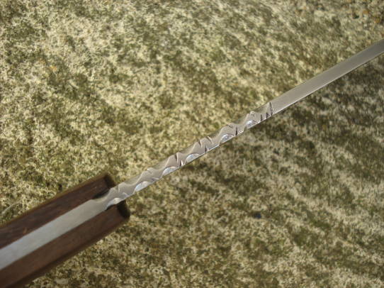

J'aurais plus vu le guillochage commencer juste après le bout du manche ou bien continuer plus loin vers le talon au choix (mais comme je disais, je pinaille vraiment là car il est franchement sympa).
Autre chose, on ne voit pas super bien, mais il me semble que ce coup ci les coutures de ton étui sont bien alignées. Il va très bien avec le couteau.

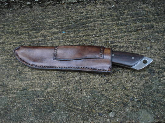

As-tu fait un passant pour le porter à la ceinture, quelle est l'épaisseur du cuir ?
Messagede cardoso5fr » Jeu 21 Oct 2010 09:08
Il y a bien un passant de ceinture mais je ne peux héberger que 4 photos par post.
Pour le cuir c'est du 2.5mm pour l'étui, l'intercalaire est en 4mm. Le passant en 2.5 également. Tanage végétale bien sur.
Sinon pour la couture elle est presque bien. En fait j'ai opté pour de la ficelle à roti (le premier qui rit va au coin) en synthétique en tant que fil. Plus fin que celui en coton que j'avais, mais trés résistant, et s'aligne plus facilement en tirant.
En plus comme c'est en synthétique, un ptit coup de briquer pour bruler le bout. Et c'est Royal.
Pour le guillochage, je n'aime pas les faire trop long, ils servent surtout de "repose pouce". Les allonger coté manche, au collage , c'est désagréable car la colle se mets dans les interstices et le résultat n'est pas trés esthétique (surtout avec ma colle epoxy acier grise)
Plus en avant sur la lame, des fois je l'allonge un peu. C'est au feeling :D
Certains on trouvé qu'il aurait mieux fallu sans guillochage, mais je suis un peu comme Stephane Espi ,je trouve que sans guilloche, il y a un truc qui manque.
