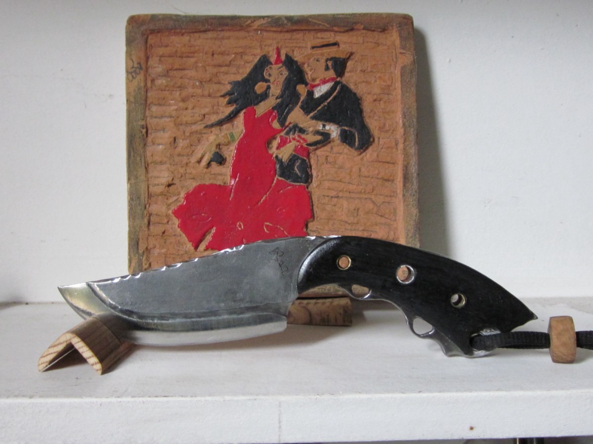

Bonsoir à tous ;
comme promis voici le couteau pour homme.

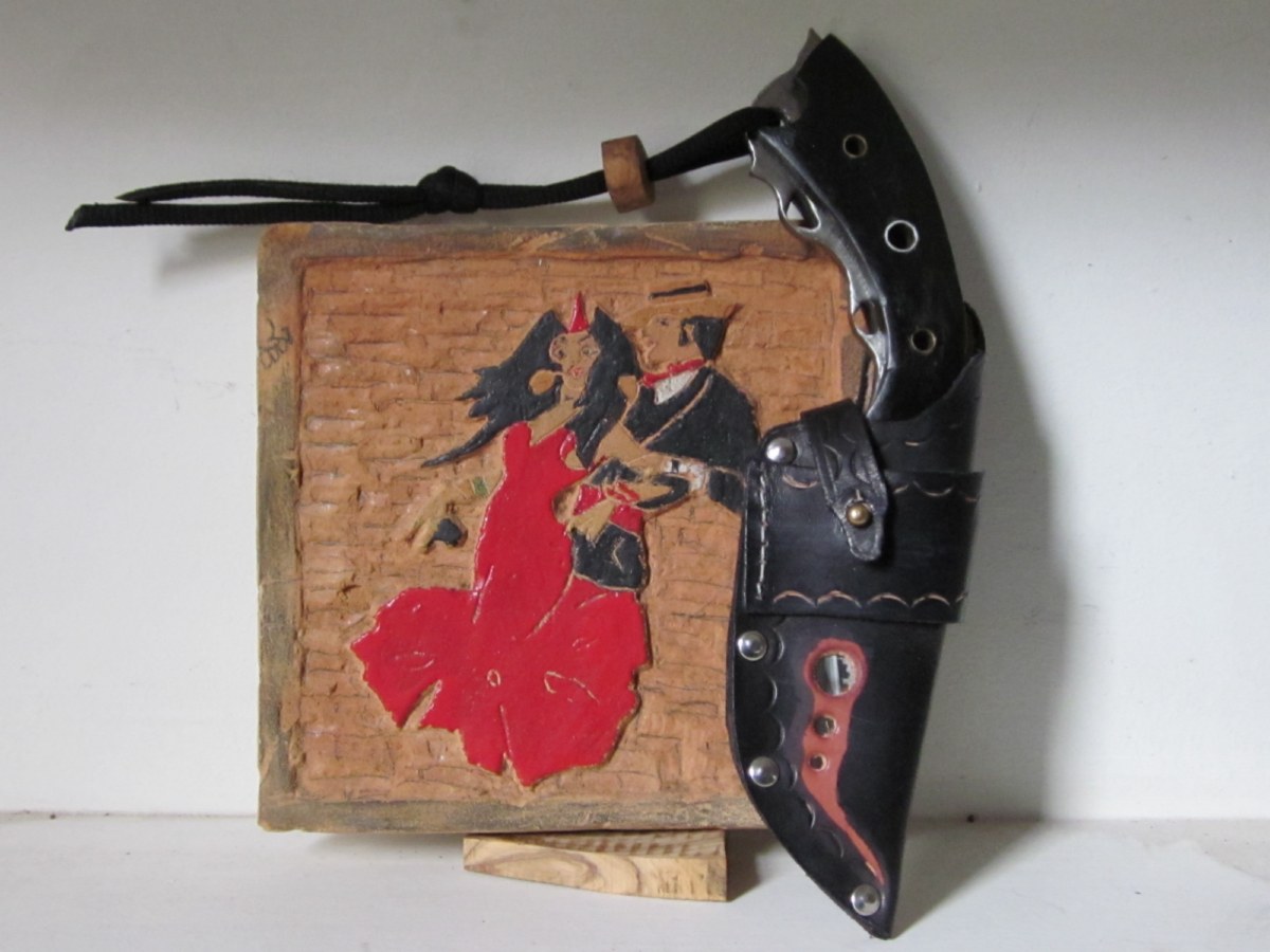

Il est en xc 75 ; la longueur est de 24cm, l'épaisseur de 4mm. Les plaquettes sont en buffle avec des rivets creux. La lame a un guillochage ; trempe sélective non révélée ; revenu au chalumeau. L'étui est en cuir végétal teinte noire.
En arrière plan : tomette provençale sculptée représentant un couple de danseurs flamenco sculptes avec un petit tournevis par moi-même.
J'attends vos avis. Merci à vous tous.

Un peu les mêmes remarques que pour ton précédent couteau : l'ergonomie me semble discutable en raison d'une part de l'angle important manche / lame, et d'autre part des parties décoratives de la plate semelle dépassant des plaquettes. Par contre je trouve l'esthétique toujours aussi agréable, avec un côté "gaucho de la pampa" réussi.
Pour l'évidement qui court le long de la lame, est-ce que tu n'aurais pas puisé quelque peu ton inspiration du côté de Grégory Delaunay ?

Même chose que Bernard en ce qui concerne l'ergonomie. Je le trouve un peu moins esthétique que le précédent, mais je pense que c'est surtout le coté plus sombre qui fait ça. Sinon la réalisation est agréable.

Je pense que tu dois pouvoir avoir une plus belle brillance sur le buffle, il faudrait le polir plus ; sinon c'est une chouette réalisation.

Exact, en poussant le polissage jusqu'à un grain très fin (au moins 1000), puis en donnant un coup de frotte, on obtient une matière magnifique.

Merci pour vos conseils.
L'évidement, je le faisais il y a très longtemps lorsque je sculptais les lames en 3d... comme Greg, c'est vrai.
Je vous remercie tous encore. A plus.
