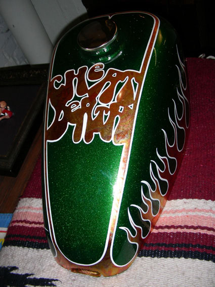

Messagede guzzifloc » Ven 8 Jan 2010 16:52
Bonjour à tous et toutes,
Voici ce que j'ai réussi à faire en trouvant les produits qu'il me fallait. Tout d'abord, la feuille d'or de style "irisé" n'existe pas, c'est fait avec un autre métal. Mais pas grave, le résultat et beau aussi.
Mon matériel est le suivant :
- De la colle spéciale "One Shot"
- Adobe Illustrator pour la confection du dessin désiré
- Un plotter de découpe, pour la découpe du pochoir.
Voici le résultat obtenu :
C'est pas encore super, mais ça viendra avec le temps. Il faut que je progresse vite car j'ai déjà des commandes pour des décorations !

Messagede roseleur » Ven 8 Jan 2010 20:56
Oui, effectivement c'est pas encore tout à fait ça mais c'est un bon début.
La feuille utilisée est donc collée par dessus le pochoir, si je comprends bien ?
Quel type de feuille métal as-tu utilisé ?

Messagede guzzifloc » Sam 9 Jan 2010 07:45
C'est un bon début certes. Mais vu que pour moi ça ne me plait pas, je pars du principe que pour le client ça ne lui plaira pas non plus (je suis "trop" comme on me dit souvent, mais c'est comme ça...)
La feuille n'est pas collée sur le pochoir. En fait, je mets le pochoir pour déposer la colle spécifique, et ensuite je retire le pochoir. Et après un séchage de la colle de 12H ( c'est long oui...), je pose la feuille désirée dessus, et j'élimine le surplus avec un pinceau approprié.
Pour la feuille, ce n'est pas de l'or ; car vendue en carnet de 80X80 mms, et celle-ci est vendue par feuilles de 140X14 : donc pas de la véritable feuille d'or. Mais c'est le résultat qui compte pour le client. Là, c'est pour moi, donc pas grave du tout. Mais si le client me demande une déco flammé comme sur mon essai, il sera bien sûr au courant que ce n'est pas de l'or véritable, et le tarif sera bien sûr en conséquence de son envie. Je ne suis pas là pour "gruger" les gens, mais pour leur donner ce qu'il désire ! (C'est mon principe).

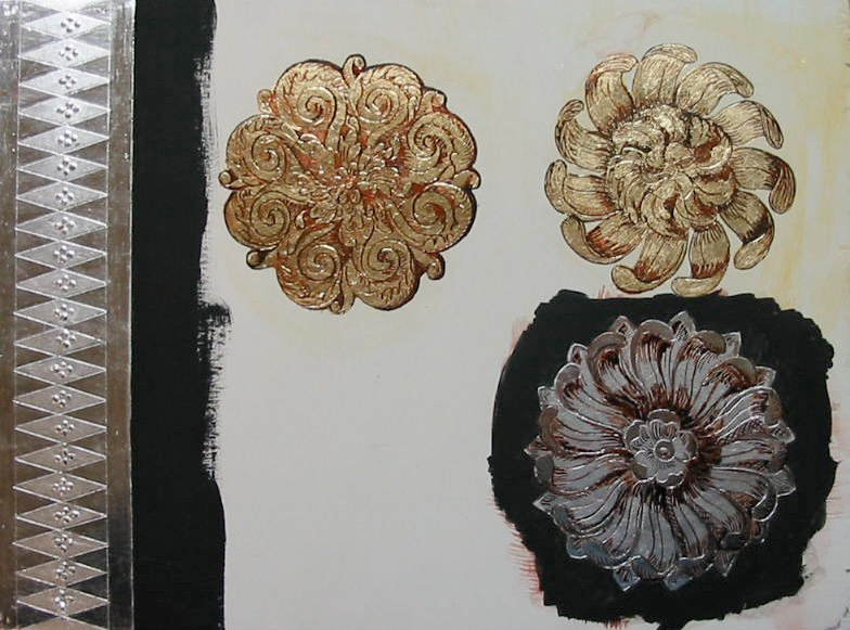

Messagede Poly Chrome » Sam 9 Jan 2010 18:22
Voilà comment je ferais dans votre cas : dessiner les contours de l'aigle sur le métal parfaitement poli et dégraissé.
Poser dedans une couche extrêmement mince de mixtion à dorer 12h, avec un pinceau fin sans déborder.
Après 12 h de séchage (hors poussière !), appliquer dessus une ou deux feuilles d'or (suivant la taille du dessin) en débordant largement (vous pouvez utiliser de l'or collé, c'est plus facile à manipuler).
Tamponner (surtout pas frotter !) doucement avec un morceau de coton pour faire adhérer, puis attendre environ une journée avant de balayer doucement l'excès d'or toujours avec un morceau de coton (ou un gros pinceau doux à maquillage lol, et vous gardez les débris pour les chocolats !).
La forme de l'aigle est à présent dorée. Vous revenez alors sur les plumes et les détails avec une plume (sergent-major, pas une plume d'aigle...) et de l'encre acrylique de la couleur de votre choix. Ca vous donnera un truc du genre de la photo jointe
Ensuite seulement quand c'est bien sec, vous posez votre super-vernis de protection.
