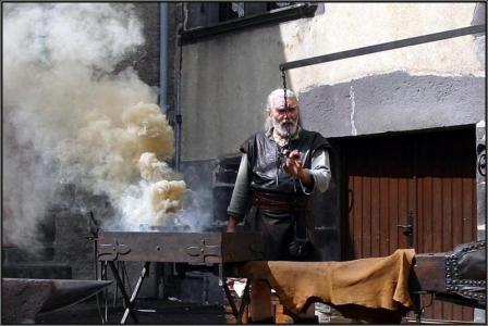

Messagede gil » Mar 31 Mar 2009 22:45
Par contre, j'ai trouvé ça : Fête médiévale de Montferrant.
