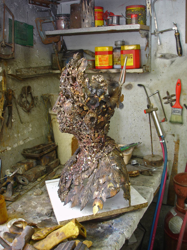

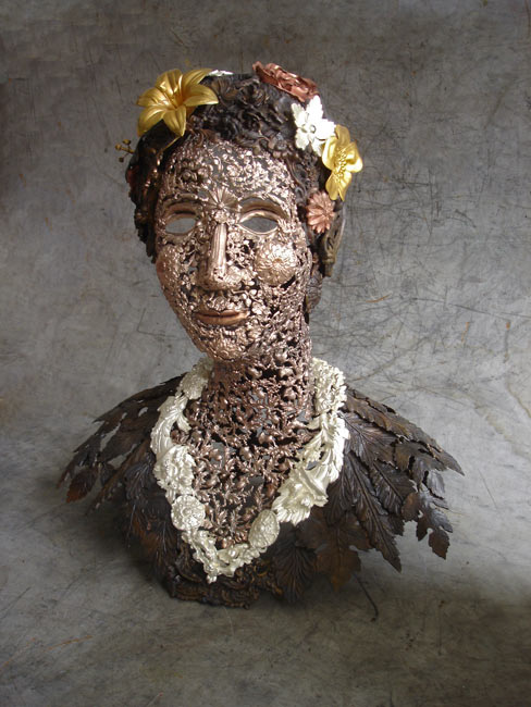

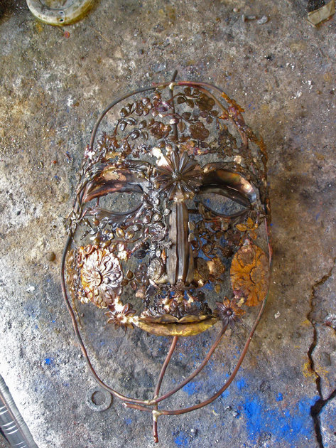

J'ai sculpté un buste largement inspiré d'un tableau d'Arcimboldo. Il s'agit de Flora entièrement représenté à partir de motifs floraux.

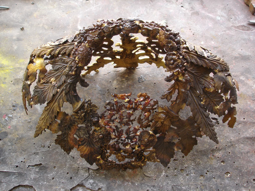

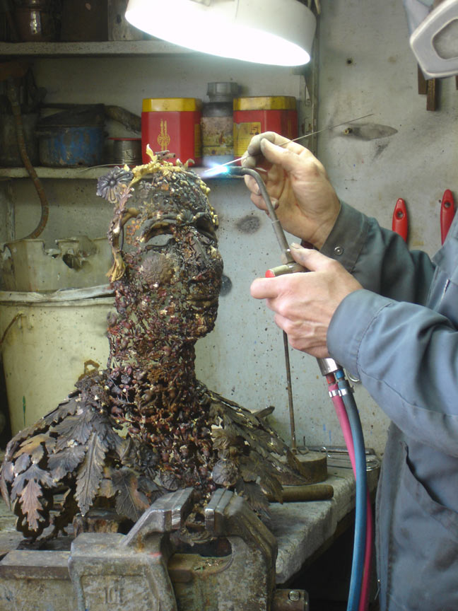

Pour ce faire, j'ai puisé dans un ensemble d'anciens estampés en cuivre que j'avais récupérés il y a quelques temps. Ils ont été utilisés pour réaliser la peau et lui donner un aspect délicat. Ces motifs sont en effet ajourés et finement travaillés. Ils sont petits ce qui a nécessité la réalisation de nombreuses soudures.

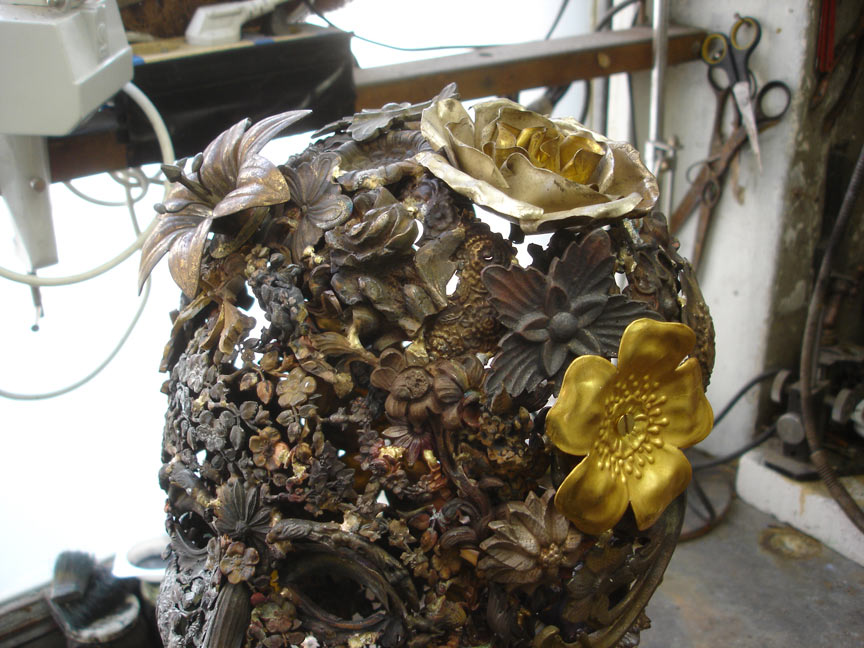

Pour le reste (vêtements, chevelure), j'ai opté pour des bronzes d'ornement de meubles ou de luminaire.

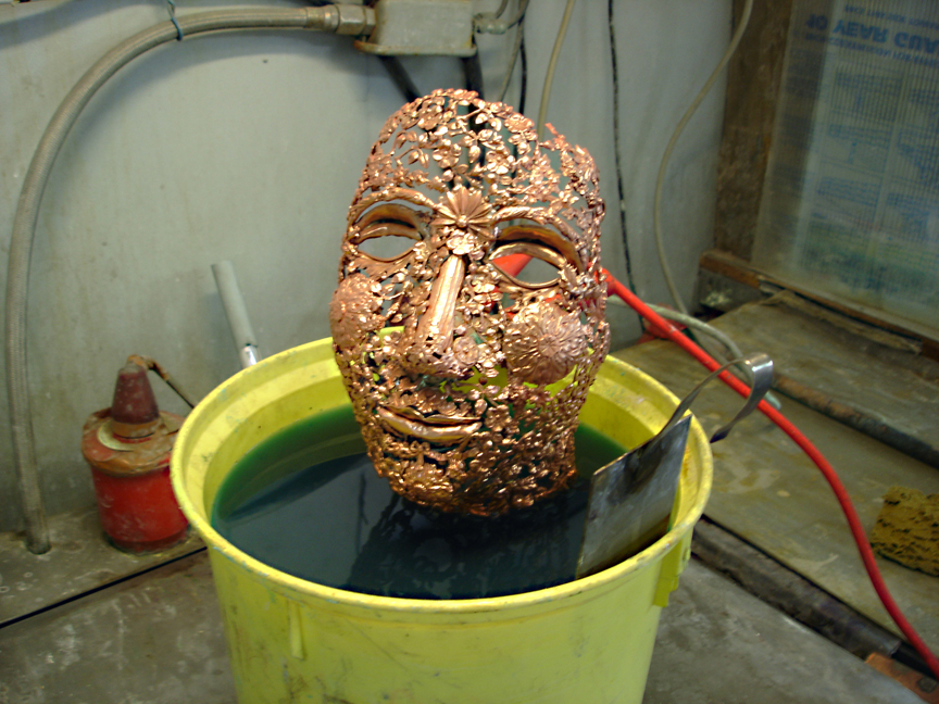

Les finitions sont : cuivrage, dorure, argenture, patine brune. L'objet est composé de plusieurs pièces afin de faciliter les différents traitements. Ces pièces s'assemblent par vis.

Ci-dessous quelques étapes :
