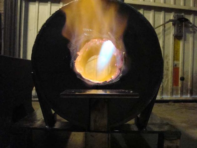

j'aurais besoin d'une petite précision. Voilà : ayant fini ma forge depuis peu, j'ai effectué un test et j'obtiens une flamme comme celle-ci. Là, le manomètre indique 0.2 :

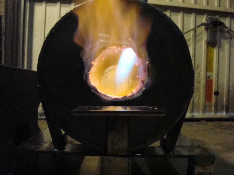

Et là, le manomètre est à 0.7 :
On m'indiquerait que le mélange est trop riche. Cela vient-il en effet d 'un manque d'oxygène ?
Il s'agit d 'un brûleur Yaco.
Merci d 'avance pour vos futures réponses.
HellG

Je te conseille de bien laisser chauffer ta forge à gaz. Moi aussi, j'ai un seul brûleur atmosphérique et ça prend un certain temps pour obtenir une flamme jaune en sortie de brûleur, au moins 30 minutes, et ce quels que soient les réglages.

Messagede HellG » Mar 24 Juil 2012 20:14
Merci beaucoup de l'information, je vais mettre ça en pratique.
Par curiosité, pourquoi y a-t-il ce changement de flamme après 30 minutes environ ?

Messagede fabriceC » Mar 24 Juil 2012 22:28
Je ne suis pas spécialiste, toutefois quelque part sur le forum, il y a un post d'Achim qui dit "flamme bleue : atmosphère oxydante, flamme jaune : atmosphère réductrice". Il faut une atmosphère réductrice pour souder à la forge.
Après moult recherches de réglages, je me suis rendu compte que :
- sur mon bruleur atmosphérique, le réglage d'air est illusoire ;
- que l'on peut régler la pression du propane, c'est plus efficace (je forge à 0,6 bars et je soude à 1,2) ;
- que lorsque ma forge est froide, je n'ai jamais de flamme jaune en sortie de brûleur même à 2 bars, même l’arrivée d'air au minimum. Puis petit à petit, ça se transforme. La combustion n'est pas tout à fait la même aux différentes températures.
J'avoue que je n'ai pas creusé plus. Peut-être que quelqu'un de plus calé pourra nous expliquer cela.
Bonne forge.

Messagede HellG » Mar 24 Juil 2012 23:37
Merci, j'avais vu ce post d'Achim ; je pensais que la flamme devait prendre la bonne couleur depuis le départ. Je suis rassuré, surtout que j'avais suivi à la lettre la fabrication du brûleur. Par contre tu m'a appris autre chose, c'est qu'avec un Yaco, il y a quand même moyen de souder, ça c'est bien.
Merci pour tout, tu m'as donné tout ce dont j'avais besoin pour commencer à travailler.
