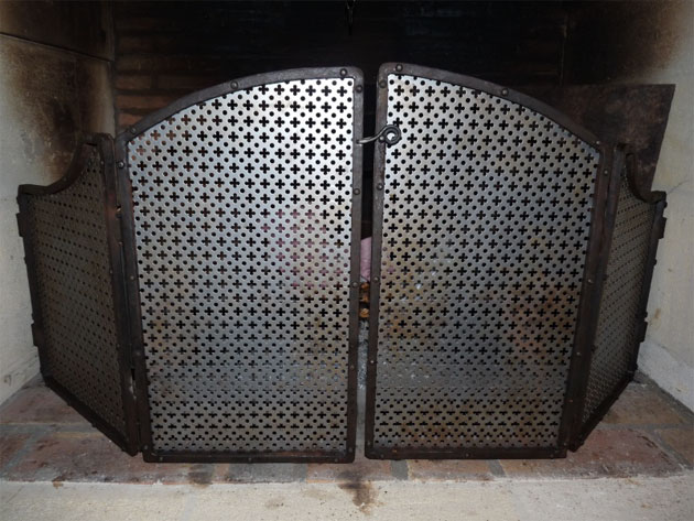

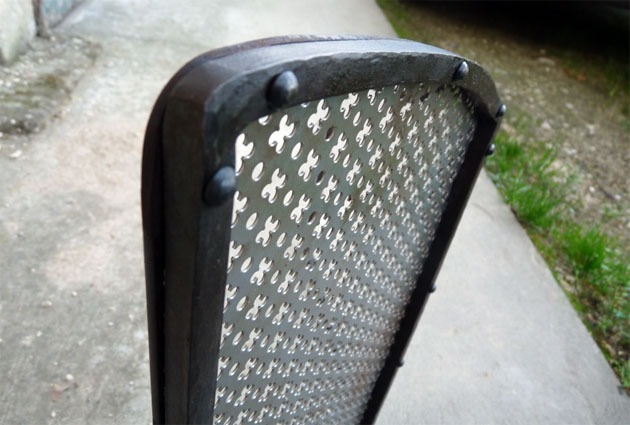

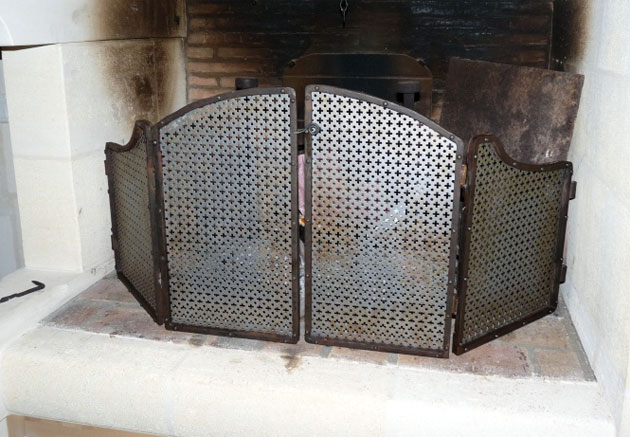

Bon, je passe le pas et soumet à votre regard d'expert une de mes réalisations.
Je ne suis qu'un modeste amateur mais je souhaite savoir ce que vous en pensez.
J'ai souhaité réaliser ce pare-feu avec un minimum de soudure, la tôle est donc simplement rivetée entre le cadre avant et un plat à l’arrière. J'ai également réalisé les gonds et charnières. L'ensemble sera ensuite fixé dans le manteau de la cheminée afin de pouvoir le replier comme une paire de volets.
Rafi

Messagede Roland PINON » Mar 10 Jan 2012 19:51
Bravo, beau travail.
Le coup des rivets, c'est plus classe qu'une bête soudure.
Par contre, fais attention, à la fixation, à la verticalité de l'axe des gonds pour ne pas avoir de surprises avec les panneaux qui s'ouvrent ou se ferment tout seul .

Messagede Rafi » Mer 11 Jan 2012 11:00
Merci beaucoup.
Les rivets, c'est vrai que c'est plus classe mais c'est plus long, j'avais d'ailleurs franchement sous estimé le temps de réalisation ! Mais ça m'a vraiment fait avancé.
Pour ce qui est des gonds, la fixation dans le manteau sera faite par le propriétaire lui même (menuisier de métier), il devrait le faire correctement, moi de mon coté, j'ai fait tout mon possible pour que les fixations sur les cadres soient bien parallèles à celui-ci.
En tout cas, le propriétaire a été agréablement surpris du résultat et ça, ça fait plaisir aussi !

Messagede tonyproof » Mer 11 Jan 2012 11:38
C'est un joli travail avec les rivets et la tôle de protection.
Ayant déjà réalisé 3 pares-feu, dont un avec une tôle à peu près du même type, cela réduisait fortement la diffusion de la chaleur par rayonnement et à 1m50, la température avec pare-feu et sans variait de 5°C, ce qui est dommage pour une cheminée ouverte de perdre autant de température.

Messagede Rafi » Mer 11 Jan 2012 12:17
Bonne remarque sur la diffusion de chaleur, c'est un paramètre que je n'avais pas pris en compte.
Pour ce pare-feu, ce n'est pas très grave car le propriétaire a choisi cette tôle et en plus, sa cheminée ne sert que pour l'ornement et non le chauffage puisqu'il a un chauffage central.
Par contre, si je devais en refaire un je pense que j'opterai pour du métal déployé.
