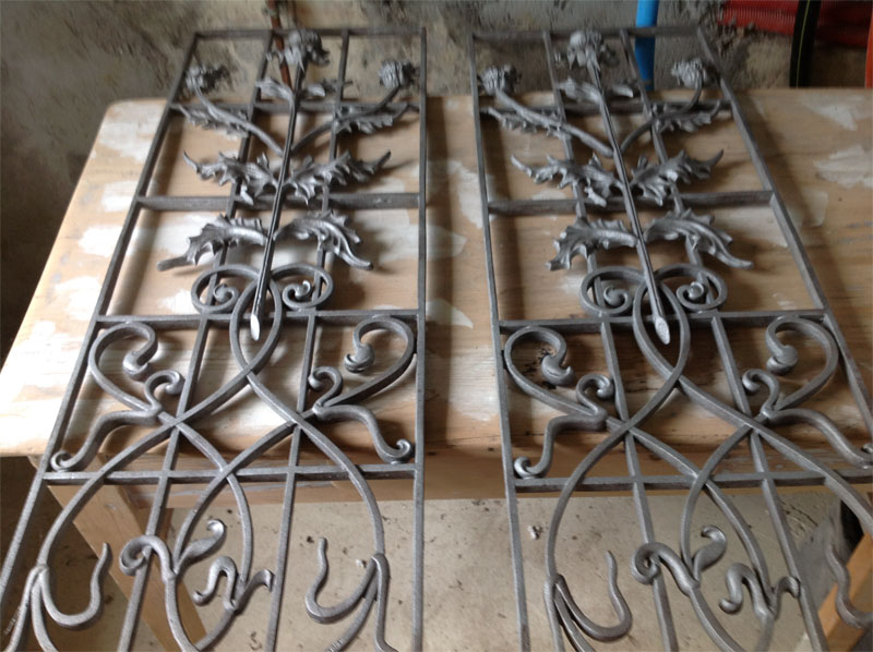

Je suis de passage sur ce forum pour que vous m'aidiez à trouver la bonne solution pour 2 grilles en fer que j'ai récupérées de ma porte d'entrée et que je voudrais recycler en garde-corps pour une porte fenêtre.
J'ai réussi à les faire sabler , du coup, elles sont brutes. Quel traitement me conseilleriez vous ?
Je vous joins une photo :
Merci de votre attention.

Sauf erreur de ma part, ce sont des grilles en fonte du XIXème et il n'aurait pas fallu les sabler. C'est une erreur commune. La fonte, au sortir du moule, est entourée d'une gangue qui la protège. Sabler, c'est retirer cette protection naturelle.
Pour une utilisation en extérieur, il faut un traitement anti-rouille qui va de la simple peinture à la métallisation.

En fait, je cherche ce qui pourrait lui faire le plus bel effet, mais je ne connais pas du tout le monde de la peinture ! Je ne voudrais pas faire un carnage.
J'hésite entre de la peinture noire, du vernis, du gris effet martelé... mais j'ai peur que la texture granuleuse de la fonte brute gâche l'effet. Si je prends du vernis, que faut-il comme type de vernis ? Si je le fais en peinture, faut-il un apprêt ?

Pour une peinture ou un vernis direct sur le métal, il n'y a pas besoin d'apprêt si ces produits sont antirouille.
Sinon comme sous-couche avant peinture, on peut utiliser du Minium.
Avant une peinture sur métallisation, une couche d'accroche spécifique est nécessaire.
Pour la couleur, il n'y a pas d'impératif sauf si la maison se trouve dans une zone classée. En principe, elle doit être en harmonie avec la façade.
