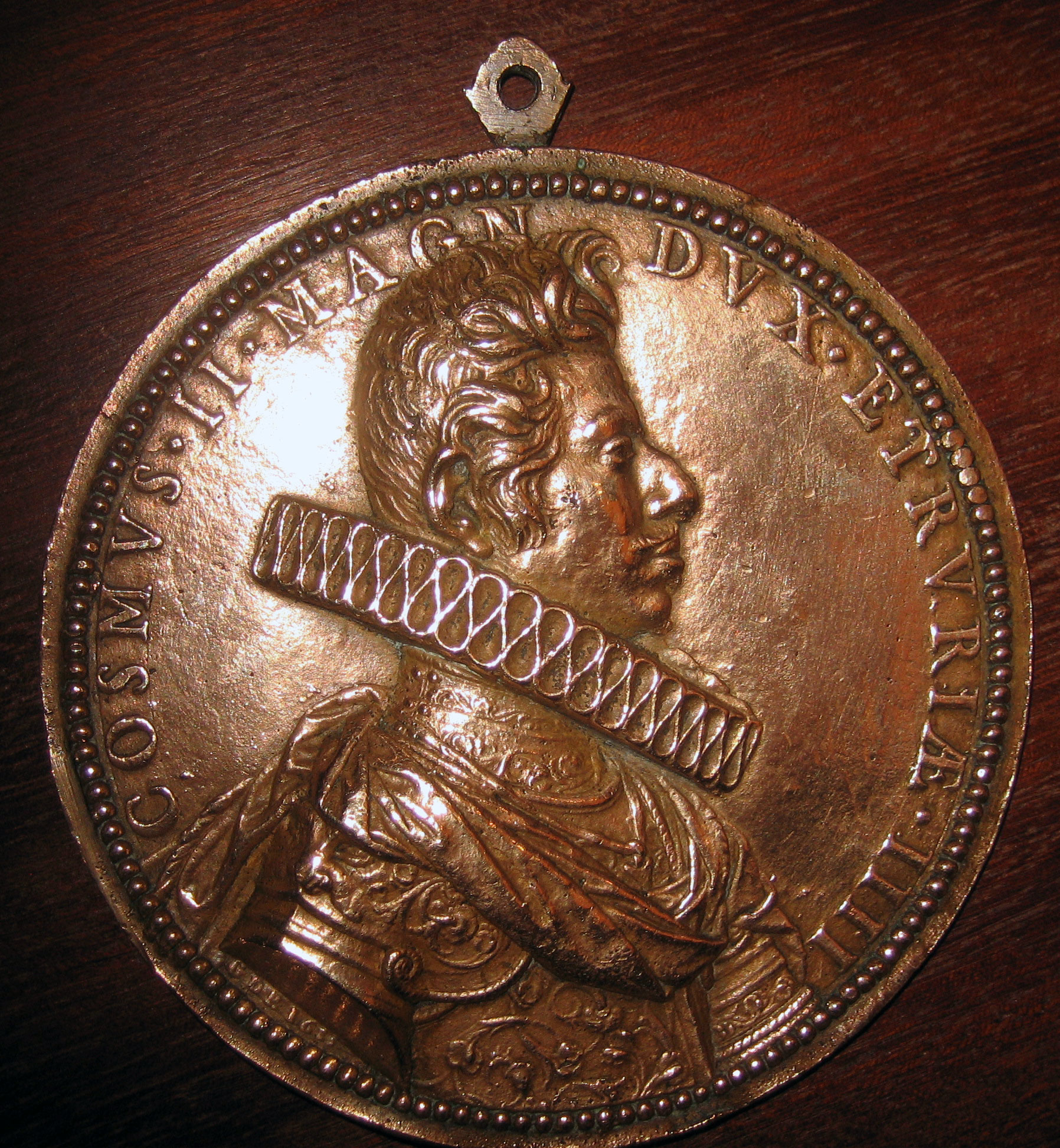

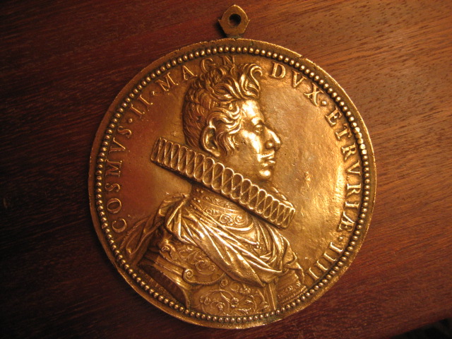

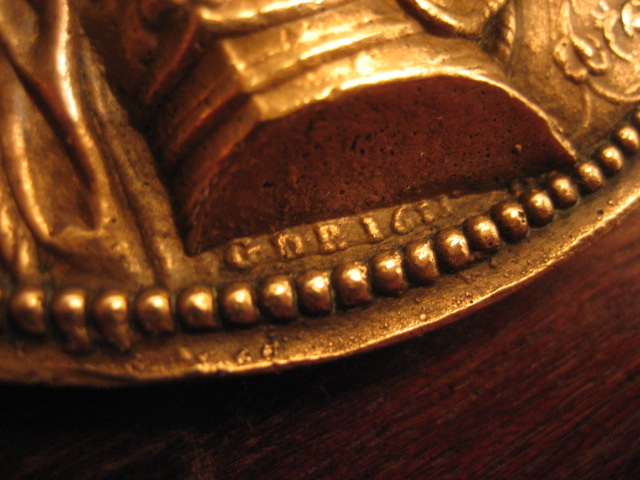

Que pensez-vous de ce médaillon, a priori en bronze, représentant Côme II de Médicis. Il y a la signature GDP 1613 (GDP = Guillaume Dupré).
Je doute évidemment que cette médaille soit d'époque, mais comment faire pour dater ce médaillon, qui semble être une très bonne copie ? La même médaille existe au Louvre (sans doute d'origine, elle). J'ai cru comprendre que la Monnaie de Paris faisait des rééditions de ce genre de médaille, peut-être est-ce son origine ? Il n'y a pas de poinçon apparent, hormis la signature GDP 1613.

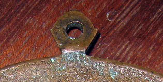

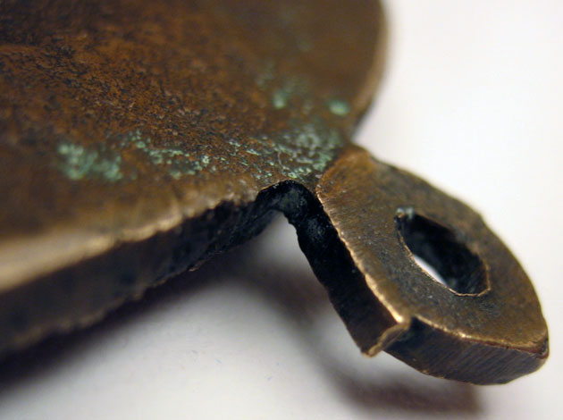

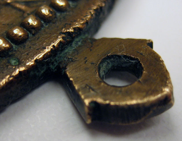

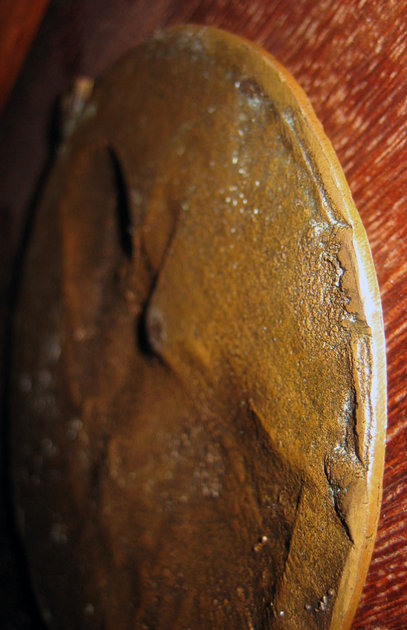

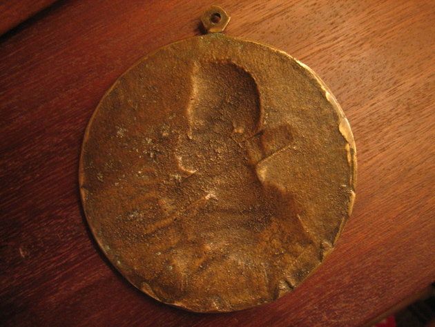

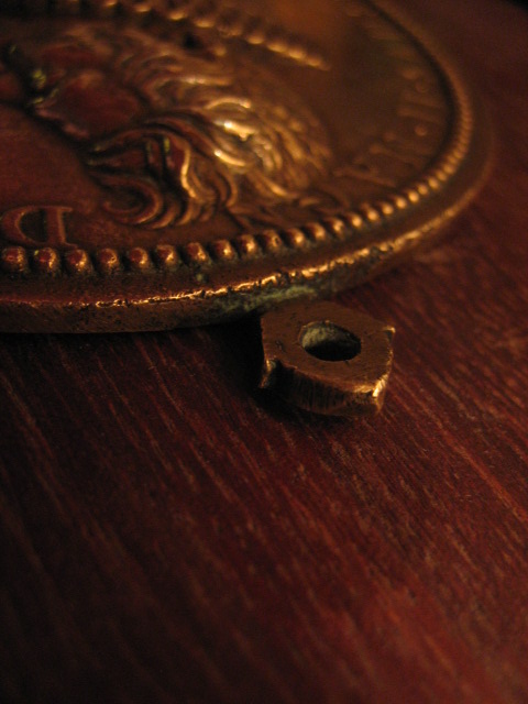

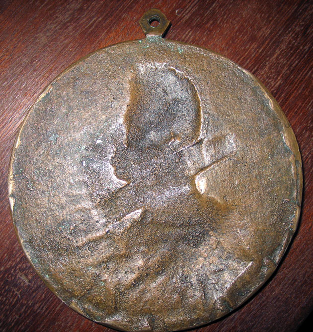

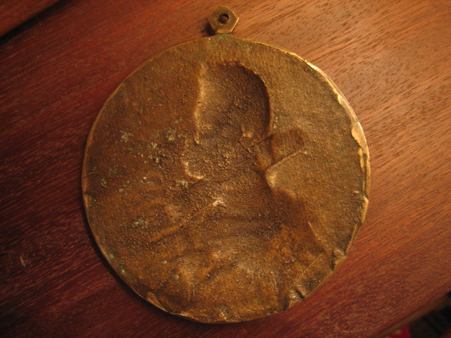

Cette médaille semble être de belle facture, bien plus précise que celle du Walters Art Museum et presque équivalente à celle du Louvre. Le dos a un aspect de fonte au sable et a l'air assez ancien. L'anneau lui même semble être ancien en raison de sa forme : est il réellement partie intégrante de la fonte ou bien a-t'il été rajouté ? (J'ai un doute au vu des photos.)

Sébastien a bien voulu m'envoyer quelques photos supplémentaires :
Photo haute-définition de la médaille [cliquer y pour accéder]
Détail de la gravure de Come II
Zoom sur l'anneau
Zoom sur l'anneau

L'anneau d'après ce que je peux voir sur la photo est fondu avec le médaillon mais il a été rajouté lors de l'exécution du moulage au sable ce qui explique le léger décalage. Il ne faisait pas partie du maitre modèle (ou de l'exemplaire en cas de surmoulage).
La fonte et la patine ont un bel aspect. La définition des détails semble très proche de l'original du Louvre. S'il s'agit d'une copie elle est vraiment très bien réalisée.
D'après des photos il est difficile de parfaitement se rendre compte. Pour ma part je pense que cette médaille mériterait de passer dans les mains d'un expert.
A t'elle été récemment nettoyée?

Très intéressant. Oui, j'ai nettoyé la face (recto) au mirror... et cela marche plutôt bien ! Pour info, je viens de vous renvoyer 2 nouvelles photos de l'anneau.

Voici les deux photos de l'anneau du médaillon représentant Côme II de Médicis :
