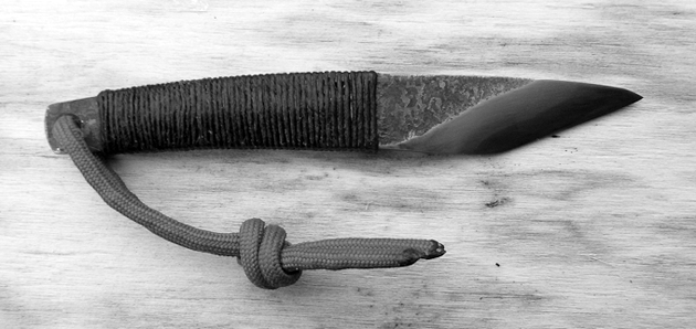

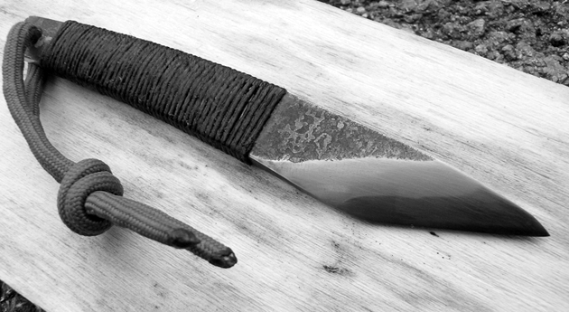

Voici encore un Kiridashi, mais en acier homogène ce coup ci, en C105 qui vient de chez AchimW : un régale à forger mais beaucoup plus stressant à tremper surtout a l'eau.
A la base ce kiri est un manche de couteau qui a cassé à la trempe, l'argile s'est décollé et le couteau a cassé par le dos lors de la trempe ; et comme je n'aime pas jeter...

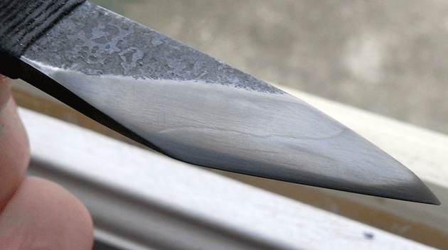

La trempe a l'eau a réussi sur le kiridashi, chauffé a 800° et trempé dans de l'eau a 35°, suivie de deux revenus à 200° dans le four de la cuisine.
Le manche est recouvert de fil de lin teinté noir, et verni. Il y a sous le fil, deux petits morceaux de rotin collé le long du manche pour donner un peu de volume.

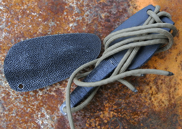

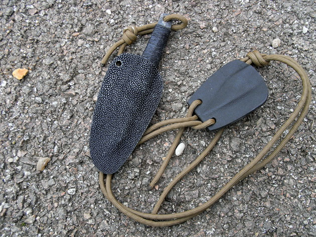

Acompagné de deux étuis : kydex pour les deux, mais l'un est recouvert de peau de raie.
Sur certaines photos, le vernissage du manche n'était pas fini. C'est étrange comme, même avec un "manche traditionnel"*, l'ensemble fait "tactique" avec le kydex.
