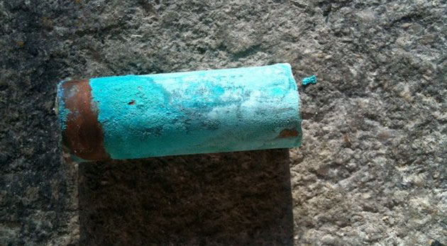

Photo d'un test uniquement avec du vinaigre et du sel, laissé séché à l'air.
J'ai vu des nuances bleues qui sont apparues au bout de 12 h et que j'aurais bien gardées, mais qui ont disparu 12 h après.
Mon problème : l'oxydation ne tient pas partout.
Que vont changer les apports respectifs d'ammoniaque et/ou de chlorure d'ammonium ?
- un changement de teinte ?
- une plus grande stabilité et solidité de l'oxydation ?
Merci de vos précisions...

Tu n'as pas patiné mais créé un dépôt de sel. Je te l'ai dit, il y a un coup de main à prendre :

Enfin, avec la photo postée par Desnuages34, on voit un dépôt au dessus de la surface du métal, composé de cristaux de sels provenant de la solution et un peu du métal. Ces cristaux très épais ne sont pas ou peu liés chimiquement au métal lui-même et vont continuer à évoluer avec les gaz de l'air, d'où la modification de couleur et probablement une adhérence très faible. Une patine consisterait en une fine couche de corrosion artificielle du métal. Cette couche est chimiquement liée au métal, très adhérente mais elle aussi peut être instable avec l'air ambiant. Selon ce que l'on souhaite comme résultat, un aspect en relief ou lisse, la technique et la technologie doivent être adaptées.
Seuls des essais sur des échantillons du même métal que celui à patiner permettront de se rendre compte du résultat.
