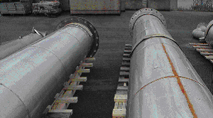

Pour information, j'ai fait des tests de corrosion sur des aciers inox (austénitique 316LMo, duplex 904L, ferritique 4509); où après soudure j'ai procédé à un polissage soigneux au grain de 600.
Et bien ça rouille quand même, et pour tout les échantillons !

Tu peux toujours essayer de polir chaque clou après l'hypertrempe, mais le résultat n'est pas garanti.
Il faut absolument bannir la présence d'ions chlorure, car à partir de 50 ppm de concentration, un inox type 316L se fissure en profondeur.

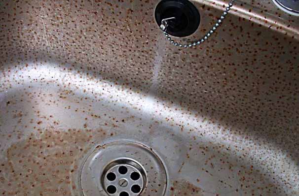

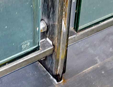

Il faut de plus savoir qu'un acier inoxydable peut se "corroder" (dans le sens d'être dissous, littéralement) beaucoup plus vite qu'un acier ordinaire. Tout dépend du milieu ...et du soin apporté à la réalisation d'articles en inox.
NB : l'inox craint également la "pollution ferritique" : tout contact avec de l'acier ordinaire le fait rouiller, l'inox se pique puis se fait attaquer. Les projections de meuleuse sont suffisantes pour massacrer une/des pièce(s) en inox : tôles, tubes, fils...
La seule possibilité d'arrêter une contamination ferritique, c'est le mélange d'acides cité plus haut.
Ces acides attaquent l'inox et le mette à nu : si l'état de surface est correct, une couche très fine et invisible d'oxyde de chrome fera une maigre (mais efficace) barrière à la corrosion. Voilà pourquoi il faut polir les pièces.
Ne pas tenir compte de ces règles de l'art mène droit aux sentiers de la corrosion.
