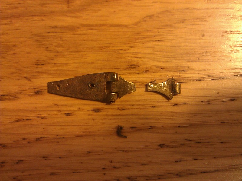

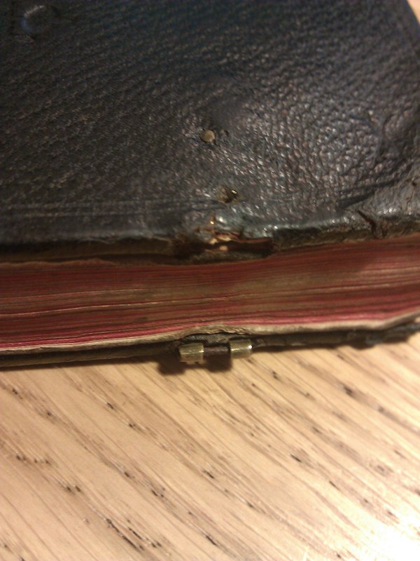

je cherche à faire restaurer ou du moins à obtenir des informations quant à la restauration des fermoirs en bronze (je pense?) d'une reliure du XVIIe siècle. L'un est cassé, l'autre est tout simplement inexistant. La longueur de la pièce est de 4 cm (attache + fermoir), les clous font 5 mm.
La restauration est-elle possible ? Qui me conseilleriez-vous sachant que j'habite sur Paris (la pièce est toutefois facilement envoyable par la poste compte tenu de son poids) ? Quel serait le coût d'une telle restauration (restauration du fermoir, création du second et de deux clous) ?

Il y a sur la carte des doreurs ou sur la carte des restaurateurs métal (étoiles rouges) des professionnels capables de réaliser cette restauration sur Paris.
Il s'agit de faire une brasure, de trouver deux clous identiques.
Le fermoir manquant sera découpé dans une feuille de laiton.
Pour le prix, il faut questionner les personnes concernées, je ne pense pas que ce sera exorbitant.

Très bien, je vous remercie pour ces renseignements. Il s'agit alors de laiton, j'ai pu découvrir la différence entre le bronze et le laiton sur le forum.

Messagede roseleur » Jeu 27 Oct 2011 21:32
Oui, je pense qu'il s'agit bien de laiton. Ce type de fermoir est toujours en laiton. De plus, la dernière photo montre que le métal est jaune avec une oxydation brun-vert.
