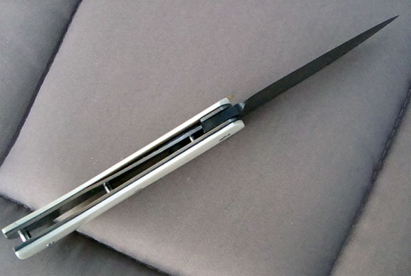

Messagede Stéphane Détrait » Lun 19 Avr 2010 16:17
Et voila mon petit dernier en damas et ivoire de mammouth : liner lock sur des platines en titane et entretoises vissées, le tout étant entièrement démontable avec un intercalaire noir entre les côtes et les platines
Le damas est de Mickael Moing : 90MCV8 / 15N20 et XC75, émouture plate, triple normalisation, triple trempe intégrale à l'huile, triple revenu 200/200/170 pendant une heure à chaque fois.
Le mammouth est issu d'une chute de Mercorne achetée a Nyons, découpée à la scie égoïne et façonnée au lapidaire.

Re: Saiguerac, coutelier amateur du Vaucluse (84)
Messagede BDelor » Lun 19 Avr 2010 19:48
Je salue le boulot sur le mammouth, ce n'est pas facile de tirer parti de chutes, toujours plus ou moins fissurées, décollées, etc...
L'ensemble est en effet très élégant.

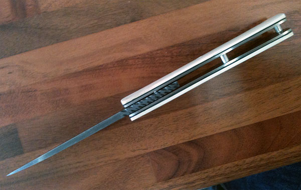

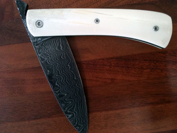

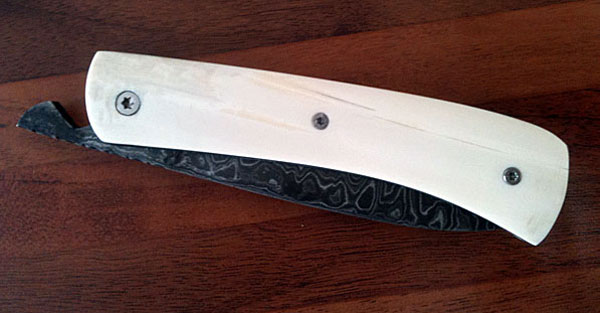

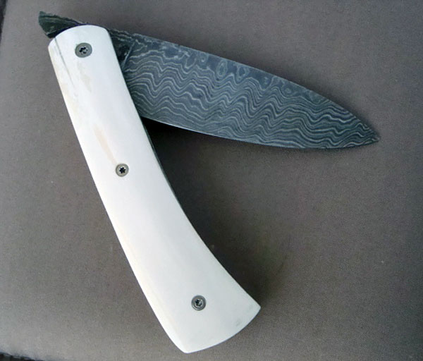

Messagede Stéphane Détrait » Lun 19 Avr 2010 20:44
D'autres images de ce soir faites avec un apn et pas l'iphone :
Messagede BDelor » Lun 19 Avr 2010 20:46
Pourquoi lui avoir laissé une "queue" façon piémontais, alors que c'est un liner ? Question esthétique ? Goût personnel ?
Messagede Stéphane Détrait » Lun 19 Avr 2010 20:56
La lentille, c'est pour l ouverture de la lame, étant donné que j'ai horreur des "thumstud", bien que le damas étant plus rugueux de par sa révélation, permet une accroche plus nette du pouce pour l'ouverture. De plus, j'ai découvert un point intéressant : une fois ton talon de lame limé pour le réglage du liner, si on a un poil de jeu sur le liner, un petit coup de marteau dur le dos de la lame au niveau de la lentille permet un réglage plus fin pour le jeu de liner, le cas échéant.
Messagede jean-jacquesB » Ven 23 Avr 2010 20:43
Un couteau qui a une sacrée gueule, bravo !
Toutefois, j'y trouve un bémol: l'attaque du tranchant au ricasso me semble un peu limite pour les doigts, mais bon, quand on s'est coupé une fois, ensuite on fait attention.
Petite question : pourquoi triple trempe ?
Messagede Stéphane Détrait » Ven 23 Avr 2010 22:01
Pour les doigts, ça va il y a quand même un bon écart entre le ricasso et le manche donc pas de coupure pour l'instant.
Concernant la triple trempe, c'est pour avoir un grain le plus fin possible et un maximum d'austenite transformée en martensite.
