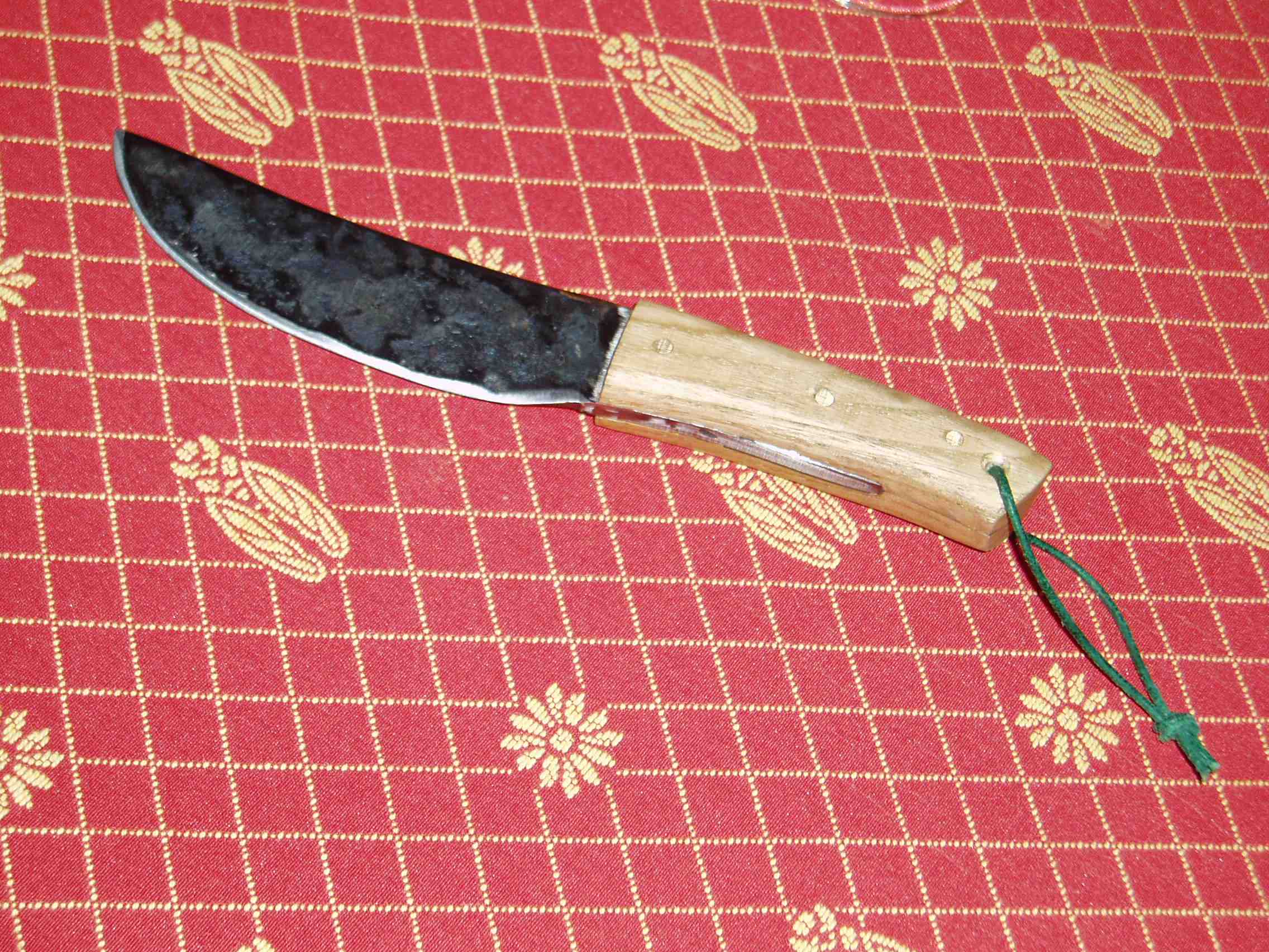

Premier essai avec ma forge (le manche est en chêne)

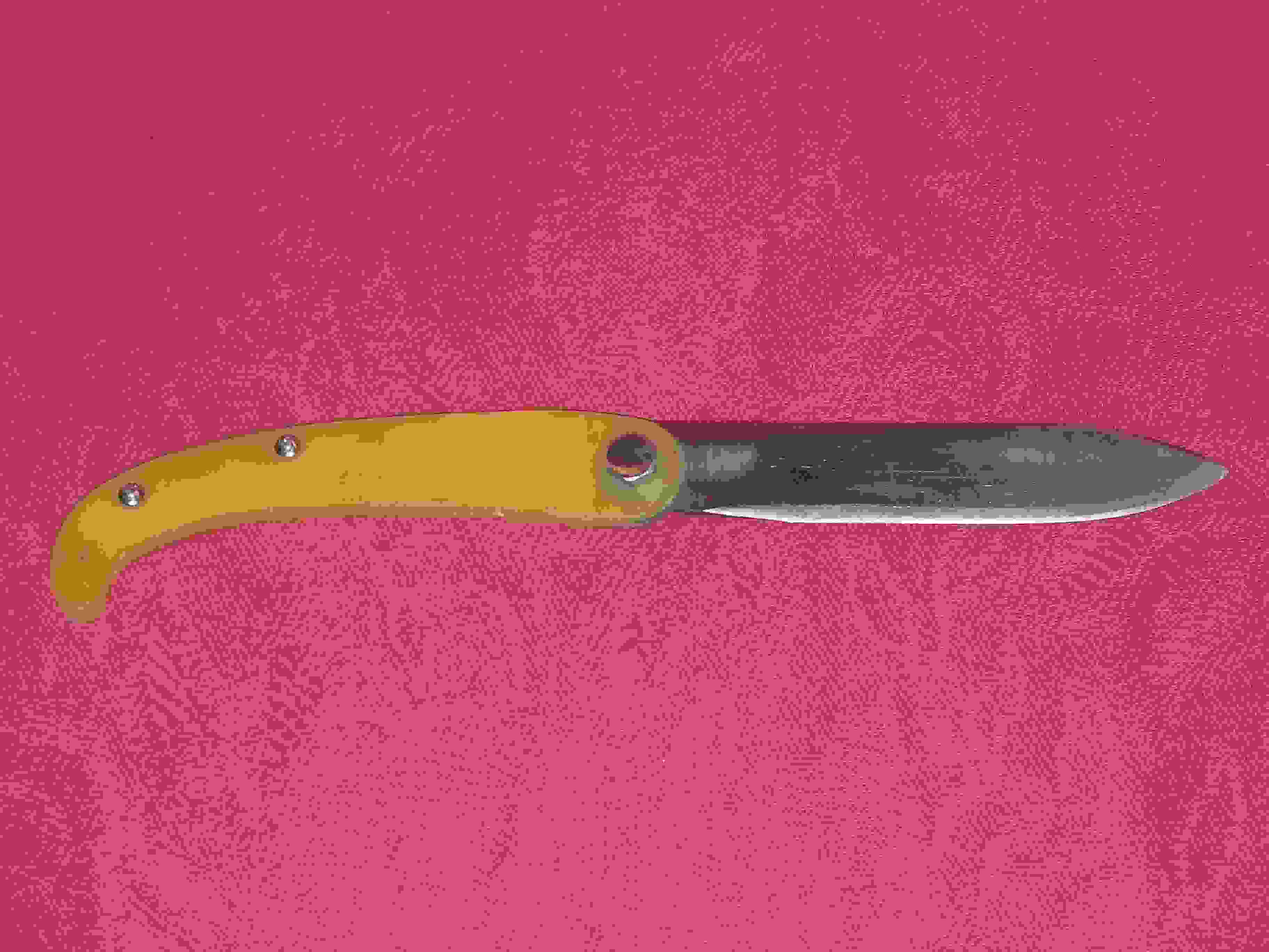

Le Plantou (que j'ai créé) version ville avec manche en époxy et fixation des plaquettes avec des vis de récupération

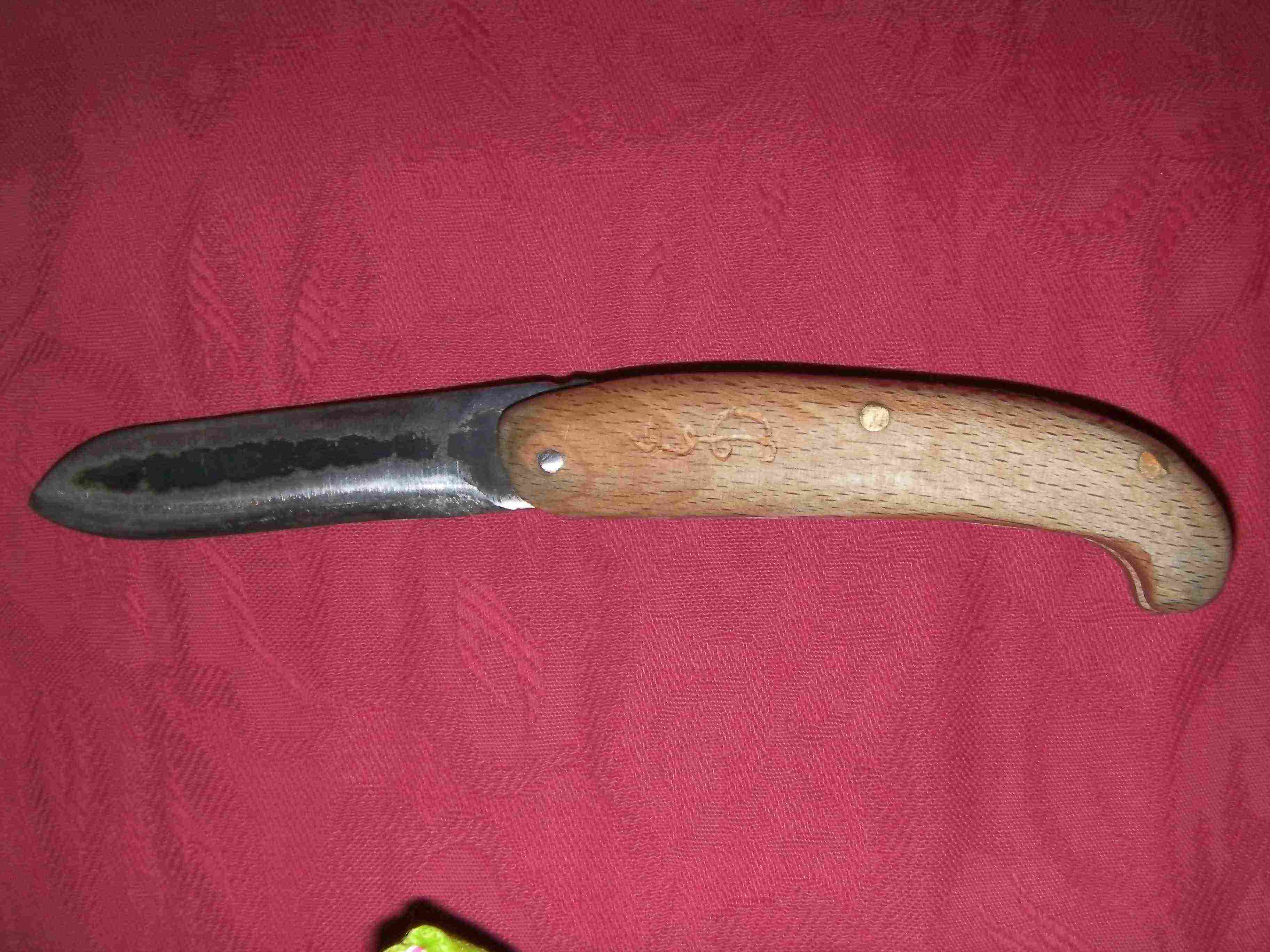

Le Plantou : le pliant que j'ai créé version campagne avec manche en chêne.

alors, pour les critiques (bienveillantes) et conseils : ça manque un peu de finitions, que ce soit les lames ou les manches .
- utilise une chasse à parer pour mieux lisser les flancs (moins d'irrégularités),
- soigne davantage les émoutures pour les affiner (tu peux travailler à la lime à métaux, cela donne de très bons résultats)
- soigne davantage le polissage des lames
- utilise des bois plus flatteurs pour tes manches, cela valorise tout le couteau
- essaie de mieux aligner les lignes manche / lame (encore que là, il s'agit d'une question esthétique, et tout le monde n'a pas forcément les mêmes goûts...)
Patience et minutie .... il ne faut pas être pressé de finir trop vite !

Le tout c'est de débuter.
Sur le premier, le manche est brouillon et un peu trop épais à mon gout. La lame est totalement brute ce qui ne me gène pas du tout en soit, mais elle fait un peu brouillon également au niveau du travail. (Ce que je veux dire, c'est que j'ai l'impression que la forme est le résultat de la "volonté" de l'acier plus que de ta volonté et de ton marteau).
En ce qui concerne le chêne, c'est un bois que j'aime bien utiliser, il ne donne pas un coté "précieux" ni "classe" aux couteaux, mais le résultat peut être assez sympathique. Surtout une fois traité (huile de lin, cire, goudron de Norvège... sont des moyens de le rendre moins poreux, plus étanche et moins "chatouilleux à l'eau).
Le plantou version ville, même remarques que Bernard. Sinon plutôt que d'utiliser des vis de récupération, on peut trouver maintenant de la micro visserie torx, Btr ou même pozidrive assez aisément et dans des quantités raisonnables. (fournisseurs de matériel de coutellerie, ou même industriel). (Pareil pour les entretoises qui vont bien mais ça que chez les fournisseurs de matériel de coutellerie.)
Le rivet est toujours une solution économique et simple à mettre en œuvre pour débuter ; surtout sur ce genre de montage.
Le derniers fait inachevé. Le manche est disproportionné par rapport à la lame alors que cela ne parait pas du tout sur la version ville. Le travail d'émouture de la lame est également approximatif, (surtout que je ne comprends pas réellement la manière dont s'agence la dite émouture. On dirait que c'est une lame à double tranchant.)
Qu'utilises tu comme acier ? Quels traitements thermiques ? Quel matériels ?

Messagede jean-jacquesB » Dim 14 Mar 2010 20:39
Je n'ai pas de conseils a donner, juste des avis...
Le premier semble être monté à l'envers avec le manche plus gros coté lame et c'est pas ce qui se fait de mieux pour la prise en main.
Je pense que tu devrais commencer par dessiner ton couteau, et essayer de t'en rapprocher le plus possible à la forge ou par meulage.
Le dernier manque cruellement de finition.
Donc, pour le suivant... patience...

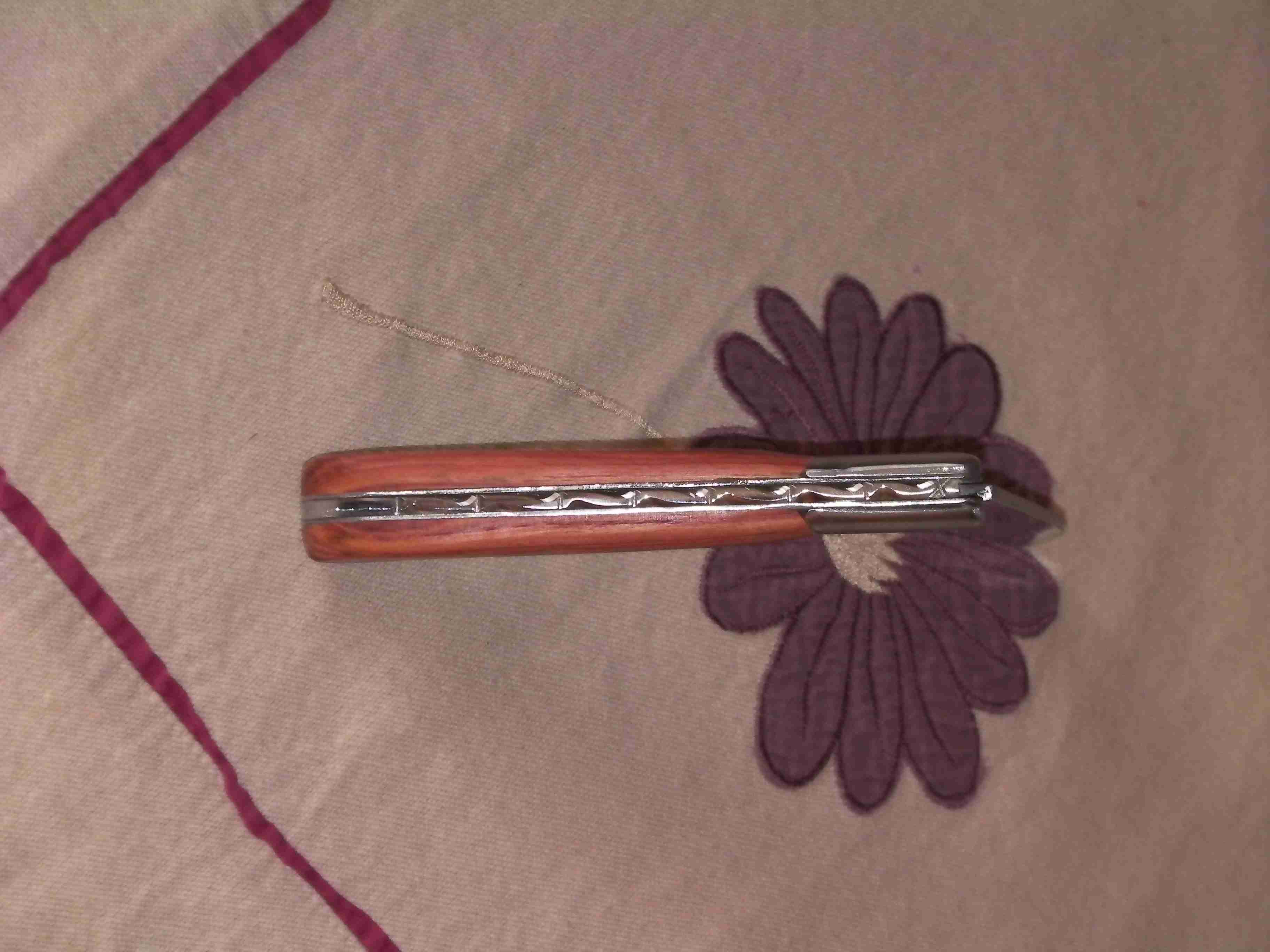

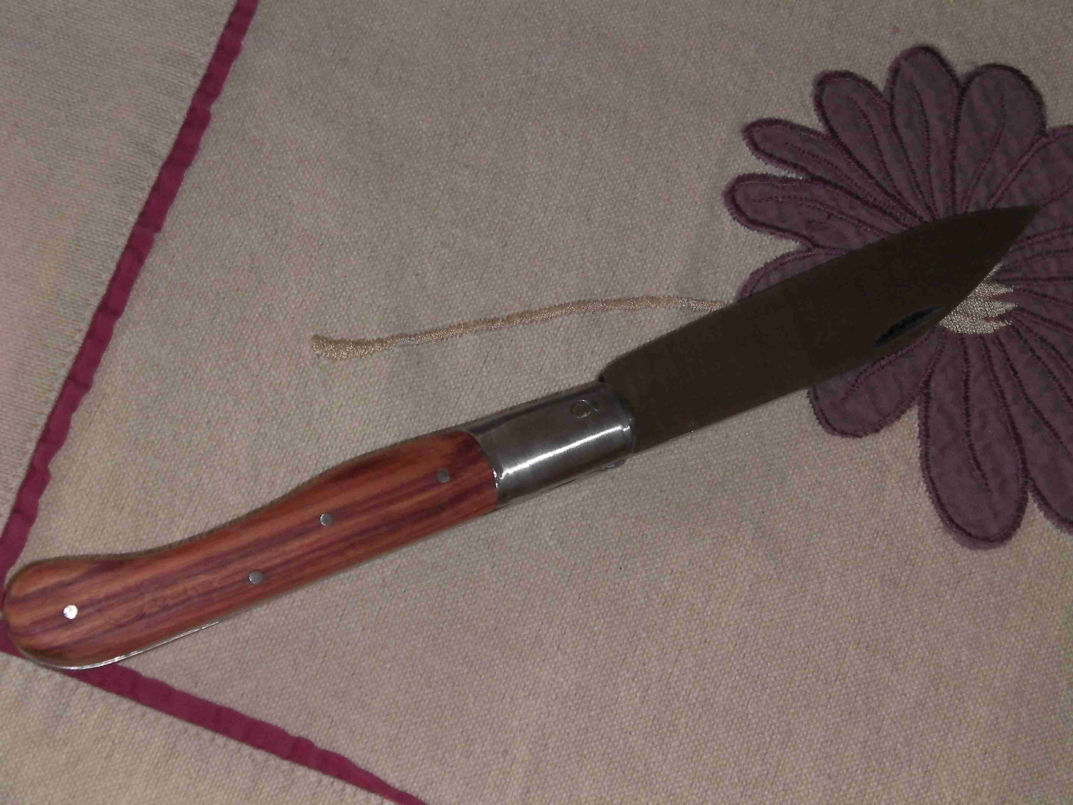

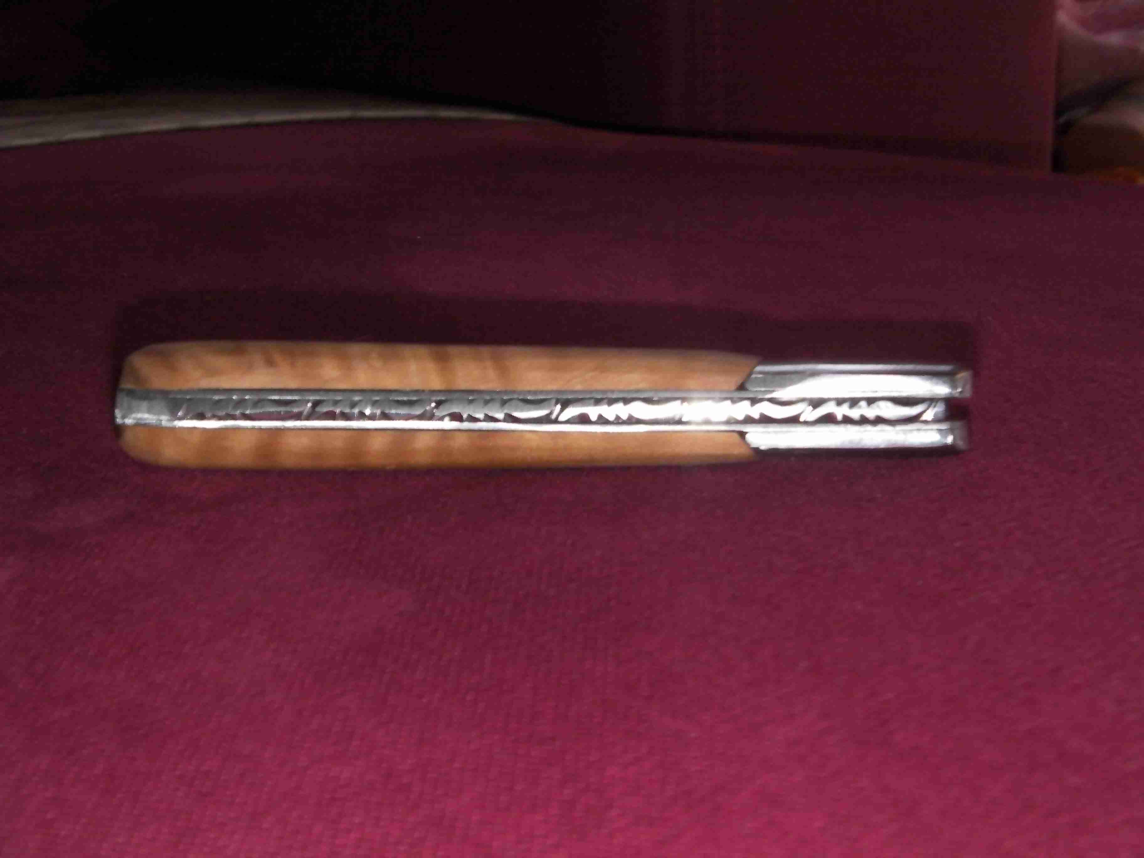

j'ai commencé par un stage chez Lacaze à Estaing ( à coté de Laguiole ) pour la fabrication d'un Aveyronnais. Depuis, je me fais la main en assemblant des kit couteau en guillochant le ressort.
Couteau Aurillac en olivier avec guillochage en feuille
Guillochage simple vague
Aurillac en bois de rose

Messagede cardoso5fr » Mar 16 Mar 2010 19:55
Plutot pas mal conçu. Par contre les photos mériteraient d'être prises à la lumière du jour.
