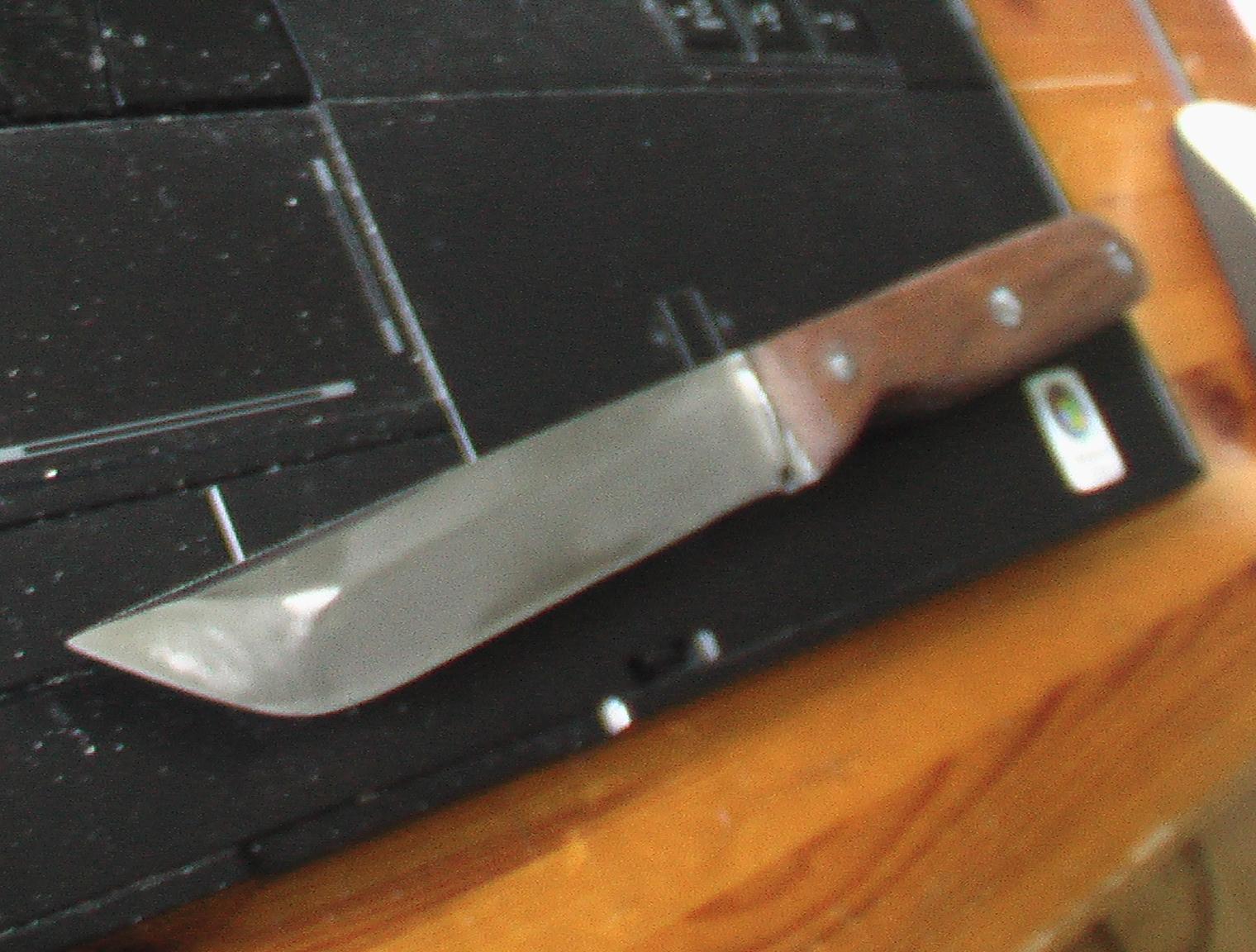

2ème couteau, inspiré des couteaux de Murray Carter dont j'apprécie beaucoup le travail (trempe huile, revenu chalumeau) :
Celui ci est déjà plus abouti, mais les finitions sont encore très grossières.

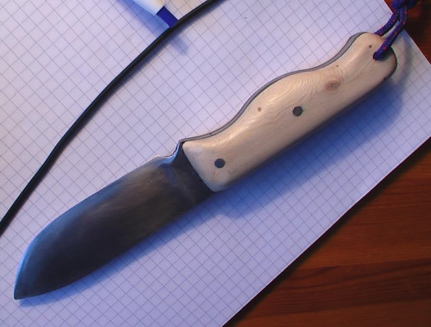

Ensuite un couteau plus grand, en D2, dont j'ai dû refaire 3 fois les traitements thermiques (la trempe à l'air n'est pas évidente ! Finalement, j'attache le couteau à un câble et je le fais tournoyer le plus rapidement possible juste après avoir atteint la température de trempe). Ici, 2 revenus au four (200°).

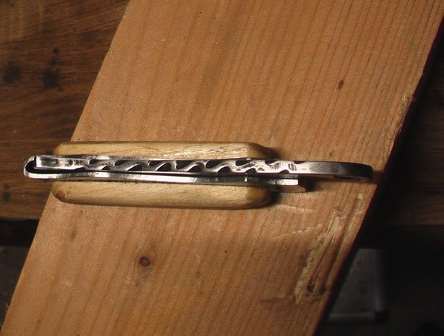

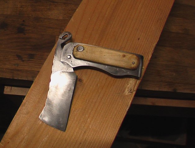

Et un pliant, également en D2, inspiré de l'Urbanica de M. Parmentier ; mais je n'ai pas réussi à atteindre un affutage satisfaisant. C'était surtout une première expérience de pliant 2 clous et de guillochage.

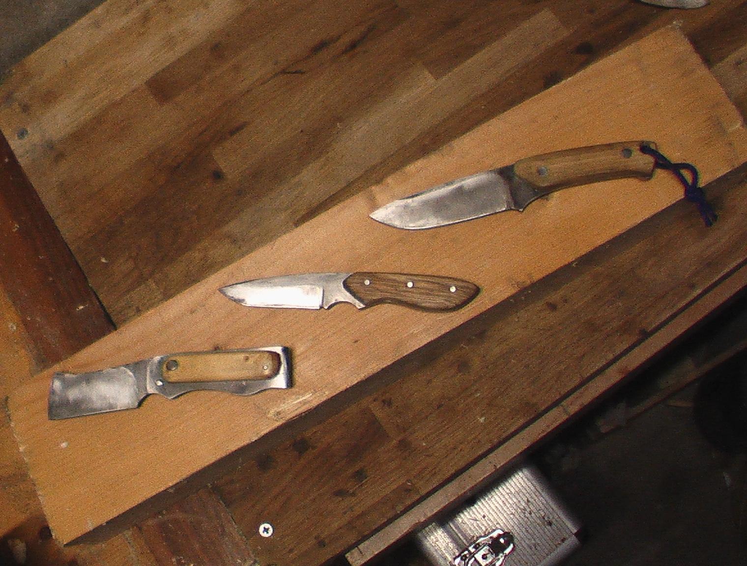

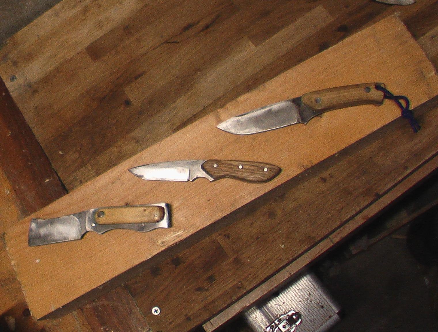

Les 3 derniers couteaux :

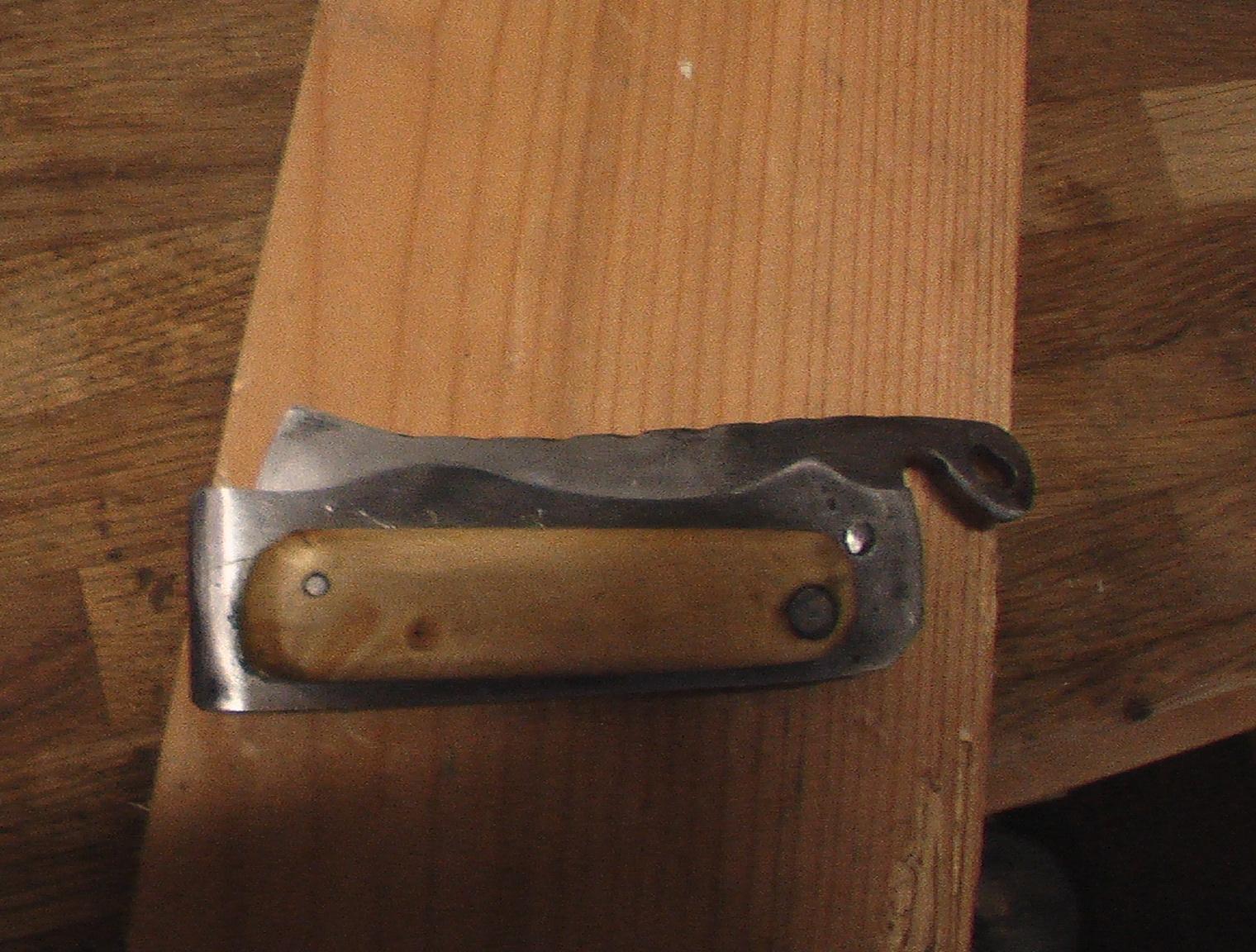

Et voici plus de détail sur le pliant :

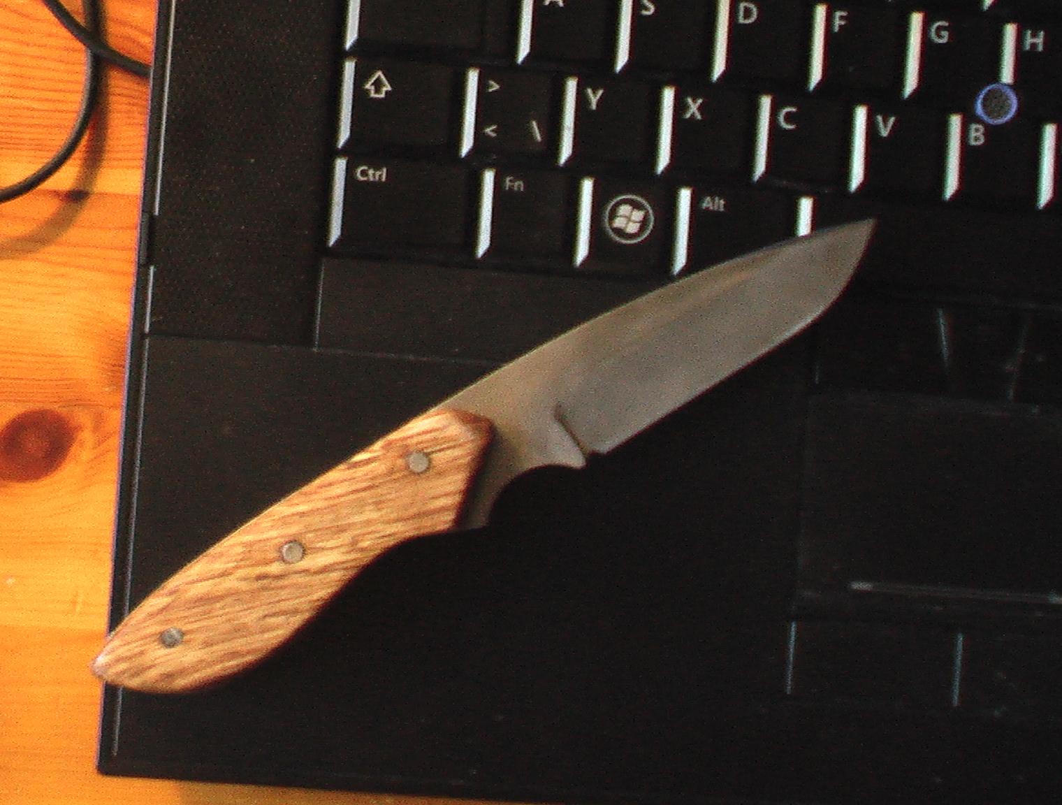

Et le petit dernier en acier bleu Hitachi, trempe huile et double revenu four :
Niveau de finitions nettement plus satisfaisant : j'ai utilisé une ponceuse calée dans mon étau pour le manche, là.

tes couteaux sont bien réalisés et on voit que tu te soucies de t'améliorer à chaque étape. Pour progresser prête attention aux points suivants :
  • dans la conception de tes couteaux, va vers plus de légèreté. Le pliant, par exemple, à l'air globalement bien conçu mais les plaquettes mériteraient - à mon avis - d'être moitié plus fines
  • soigne les émoutures pour qu'elles soient bien fines et nettement marquées. C'est tout à fait possible à la lime à métaux
  • pas d'impatience, les finitions et en particulier le polissage prennent du temps (beaucoup).
Laisse tomber le D2, c'est un acier dont les traitements thermiques ne peuvent être effectués correctement avec des moyens de fortune. Il y a des paliers de préchauffage à respecter, une température d'austénisation très précise qui doit être maintenue pendant au moins trente minutes avant la trempe, et des précautions de protection à prendre contre la décarburation.
Conclusion :
  • si tu veux travailler ce type d'acier, sous-traite les traitements thermiques auprès d'une entreprise spécialisée
  • si tu veux te mettre à la forge, privilégie les aciers non alliés dans un premier temps, car leurs exigences en terme de température de forge et de traitements thermiques sont peu contraignantes.
PS : continue à suivre l'exemple de Murray Carter, ça devrait t'emmener loin !

Au début, tu devrais travailler du XC75 ou du XC80, qu'on trouve facilement sous le vocable "tôle bleue", ou tôle à calibre. Tu pourras en trouver facilement dans n'importe quel atelier de mécanique, maintenance, vendeur de métaux. Eurotechni en vend. Ne coûte pas cher.
De très bonnes caractéristiques pour un couteau, des traitements thermiques simples...

- tout à fait d'accord pour l'épaisseur des plaquettes et pour l'émouture.
- pour le polissage, je n'ai pas encore trouvé de solution vraiment bonne/pratique. les pierres japonaises fonctionnent assez bien, mais pas pour une émouture convexe (comme le dernier couteau), ou alors il faut un sacré coup de main! Sinon, il faut peut-être que je m'équipe pour, mais je n'ai pas encore trouvé de solution miracle et bon marché. mais je cherche!
- oui, je n'avais effectivement pas prévu de recommander du D2. trop compliqué. j'ai réussi un traitement "acceptable" sur un couteau, mais pas sur l'autre. trop aléatoire pour moi avec mon matériel et mon expérience
- le seul couteau vraiment bon que je me sois offert, c'est un couteau de cou de Carter. Une petite merveille, en effet, et j'aime beaucoup sa méthode de travail plus traditionnelle.

Pour le polissage, une cale à poncer et du papier de carrossier font bien l'affaire (je vais scandaliser les tenants du polissage traditionnel à la japonaise, mais bon...). Pour rester dans l'outillage bon marché, les disques à lamelles à monter sur perceuse électrique peuvent être également très utiles.
