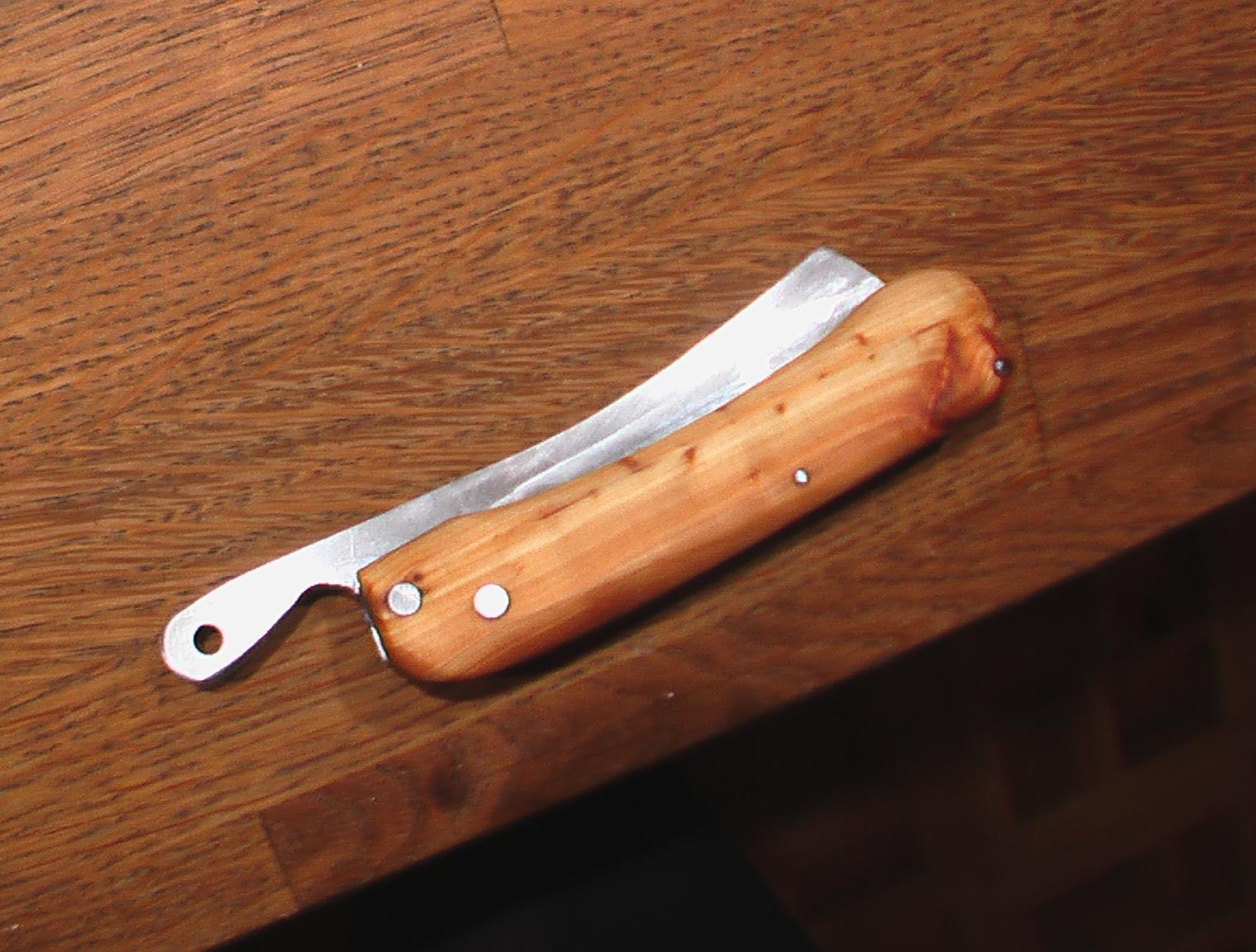

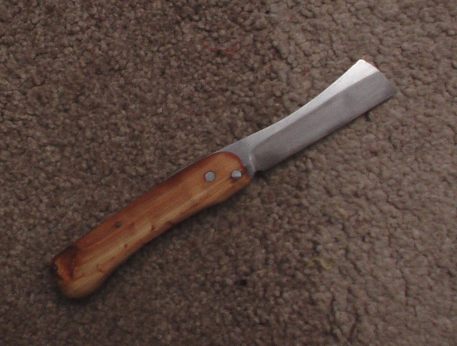

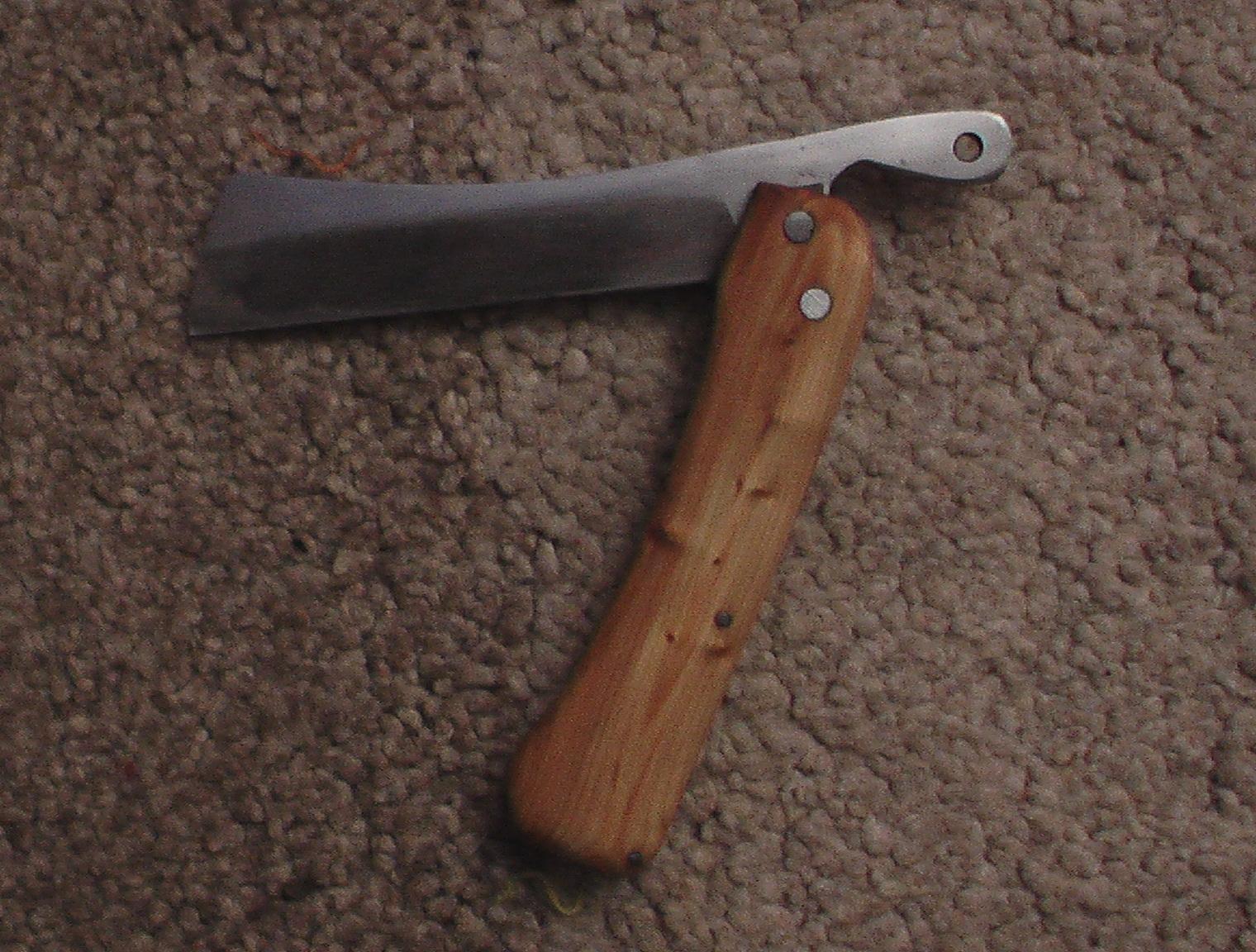

En attendant une météo plus clémente pour forger (j'habite au dessus de 1000 m et ma forge est à l'extérieur), j'ai fait un petit pliant en stock removal.
White steel, trempe à l'eau, plusieurs heures aux pierres japonaises pour le travail l'émouture, mais je suis content du résultat.
Avec un excellent pouvoir de coupe (jamais eu un couteau aussi "efficace", à part celui de Carter), aucune friction (c'était le but), il s'ouvre et se ferme tout seul, du coup j'ai fait un petit étui en cuir pour le porter dans ma poche en toute sécurité.

C'est une très jolie interprétation de l'higonokami. Emouture à la pierre ? C'est courageux.

Très élégant !
On voit des rivets (dont un dangereusement près du bord d'ailleurs) ; comment le manche est-il monté ? Platines, intercalaire, ... ?

cardoso5fr, toute l'émouture n'a pas été faite à la pierre : j'ai commencé au backstand (enfin avec ma ponceuse) et j'ai fini à la pierre.
BDelor : pas de platine. Je voulais quelque chose de léger : une intercalaire en cuir, en fait, simplement. Les rivets sont simplement des clous coupés. Celui qui est près du bord est en fait à 2mm du bord dans une zone noueuse du bois donc je ne me fais pas trop de souci.

Tiens, l'intercalaire cuir pour des couteaux à friction est peut-être une option à creuser (possibilité de "serrer" plus facilement pour régler la friction).

Super idée ! Je vais tester, je pense, dès que je mets la main sur des rivets adaptés.

Le cuir comme intercalaire. Ca ne risque pas de s'user trop vite ? Bonne idée en tout cas, pour "coincer" gentiment la lame dans le manche (du coup, je ne comprends pas comment il peut s'ouvrir aussi facilement ?) Et n'y a-t-il pas un risque de jeu des matières en fonction de l'humidité par exemple ?

De toute façon, avec les pliants à friction, le travail des matières est toujours sensible. J'ai un petit friction que j'ai conservé pour moi car la défonce du manche en plein bois est un peu trop large pour que le serrage de la lame soit suffisant. Hé bien depuis que le temps s'est mis à la pluie, le niveau de friction est parfait !

Olivier21: je suis pas sûr de m'être bien exprimé. le cuir n'est présent que sur le dos du couteau. la lame n'entre jamais en contact avec lui. du coup il n'y aura pas de problème d'usure, et je ne coince pas la lame non plus contre le cuir.
