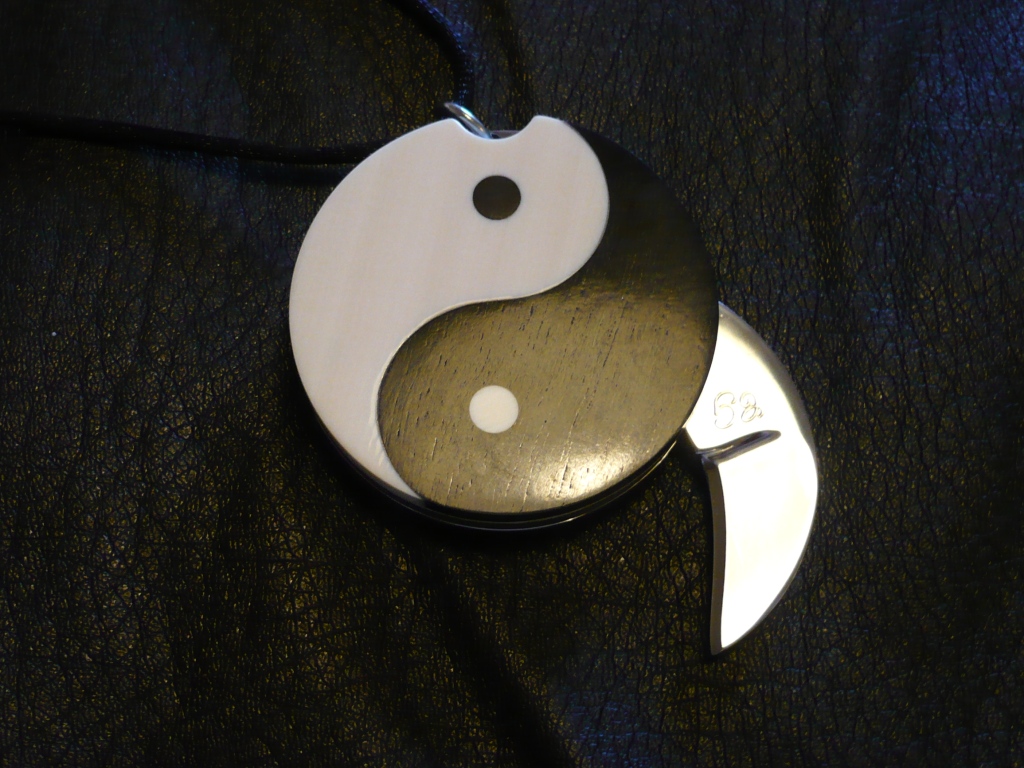

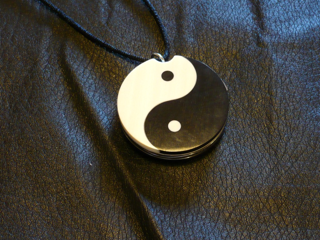

Messagede claudius » Jeu 3 Juin 2010 13:15
Yin Yang méchant : pour changer un pliant hors normes :
- diamètre 5 cms
- ébène ivoire z20 pour les platines
- et l'entretoise z90 cd18 pour la lame.
A+ claude

Messagede BDelor » Jeu 3 Juin 2010 14:57
Bonjour Claude,
c'est une très belle idée !

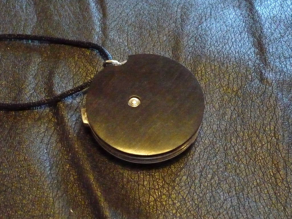

Le petit bouton derrière, est-ce que c'est un axe, ou une système de verouillage ?
Félicitation pour les ajustages ébène / ivoire. Y a-t-il une manière de procéder particulière, ou est-ce "juste" de la minutie dans la précision d'ajustage ?

Messagede claudius » Jeu 3 Juin 2010 20:29
Merci pour vos réponses
Salut Bernard, j'ai acheté une scie a chantourner pour pouvoir effectuer ce genre d'ajustement malheureusement elle n'accepte que des lames 2mm x 0.8 pour les plus fines, voila ce qui arrive quand on n'achète pas du matériel pro.
Il faut que je trouve un système pour adapter du fil, en attendant je travaille comme d'habitude lime et noir de fumée.
Le bouton sert a déverrouiller la lame (liner lock) pour la fermer. Il s'escamote en position lame fermée et sort en position lame ouverte pour ne pas blesser celle qui portera ce bijou.
