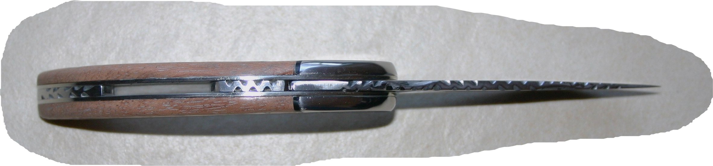

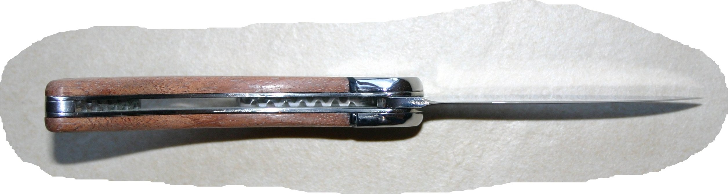

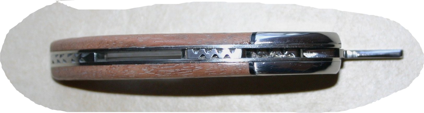

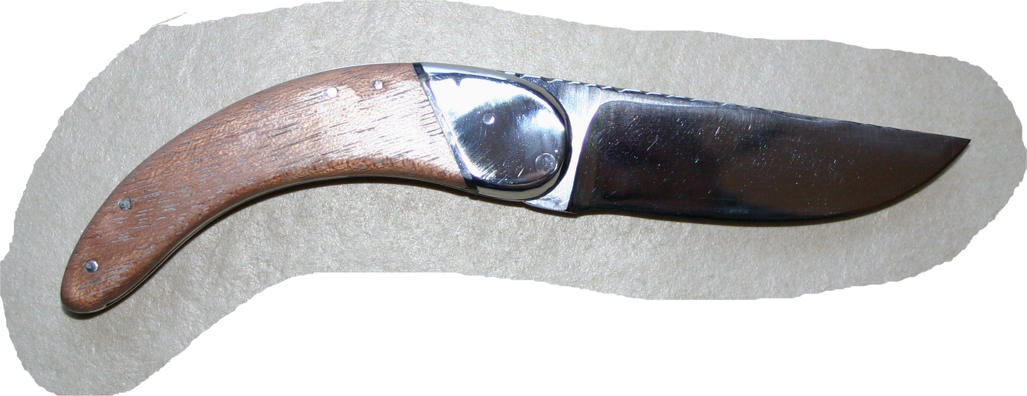

Le dernier né : un pliant (style corse).
Sur celui ci la lame en XC75 n'est pas forgée. Je me suis essayé pour la première fois à faire un couteau avec une mitre... pas fastoche ! Et un petit intercalaire en plus entre le bois du manche et la mitre.
Guillochage sur le dos de la lame, sur les intercalaires coté extérieur et intérieur.
C'est un système à friction, j'ai remplacé le 2ème clou qu'on trouve dans un 2 clous standard par un intercalaire creusé sur lequel vient buter l'arrière de la lame.

sur le plan technique, je ne vois rien à redire, c'est du travail soigné, bien fini, il ne te reste plus qu'à pousser le défi un peu plus loin et à t'attaquer à un système avec blocage, par exemple un cran plat...
Mon seul conseil serait d'utiliser un bois plus joli (loupe, bois exotique, etc...), ça donne tout de suite plus d'allure au couteau. Pour ce genre de couteau, tu peux aussi utiliser de la corne de bélier pressée, de plus ce serait parfaitement "orthodoxe" pour un couteau corse.
En tout cas, bravo, beau résultat !
